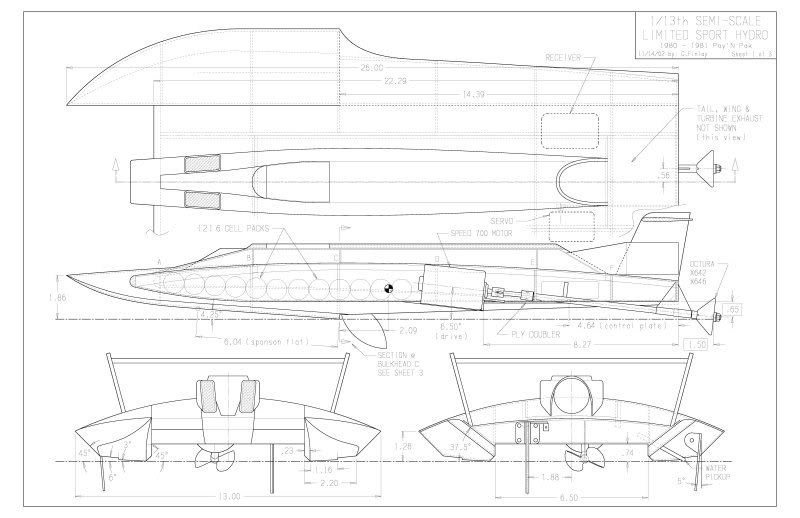

Op dit moment dacht ik, ik ga ook weer speedbootjes bouwen. Vroeger heb ik gevaren met eigenbouw bootjes in de FSR3,5 klasse. Deze rompjes waren gebaseerd op de MiniSpeed (van Graupner?) welke op zijn beurt weer gebaseerd was op de "Wiesel". Nu heb ik tekeningen gevonden van de "Wiesel". Maar al verder zoekende op het web kwam van allerlei leuker spul tegen. Getuige onderstaand plaatje.
Nu komt mijn vraag: Is het mogelijk om een dergelijk bootje, zoals hierboven, te bouwen met een budget van €100,=.

Hoi quuske,
allereerst welkom op het forum en mooi dat je de hobby weer op het gepakt! Een budget van 100 euro is aardig krap. Welke onderdelen zijn er al aanwezig? Over het algemeen is een budget van 200 toch wel een vereiste als alles nog gekocht moet worden.
Gezien de setup die je noemt zou je eens kunnen kijken naar de hydromites. Dit zijn ook hydro rompjes zoals op jou tekening, en gemaakt voor 8 cellen. Deze werden veel gevaren met een speed 480 motor (+-20 euro), met een redelijke snelheid (vrij rap zelfs). Een hydromite is 50cm lang.
De regelaar van 40Amp zou met een speed 480 nog voldoen, maar het is raadzaam om er een koelblokje op te maken met waterkoeling.
Een rechte schroefas is bij een hydro niet ideaal, maar wel mogelijk. De motor staat altijd ver voorin waardoor de as vrij vlak achter de romp komt. Voor funsnelheden werkt het dus prima, bij hogere snelheden wil de romp gaan duiken of stuiteren door de stand van de as.

De tekeningen heb ik hier vandaan: Index of /boottekeningen/Hydro_05
Omdat ik van plan ben om binnen het budget te blijven, heb ik de schaal iets aangepast. Voor minder cellen en een motortje met borstels. Omdat het een PDF-bestand is kan ik dit tijdens het printen gewoon verschalen en het over meerdere pagina's printen.
De spanten maak ik volgens tekening van 2,5 mm balsa en de beplating van 1,5 mm berkentriplex (is wel erg duur €10 voor een plaatje van 25 x 50 cm)
