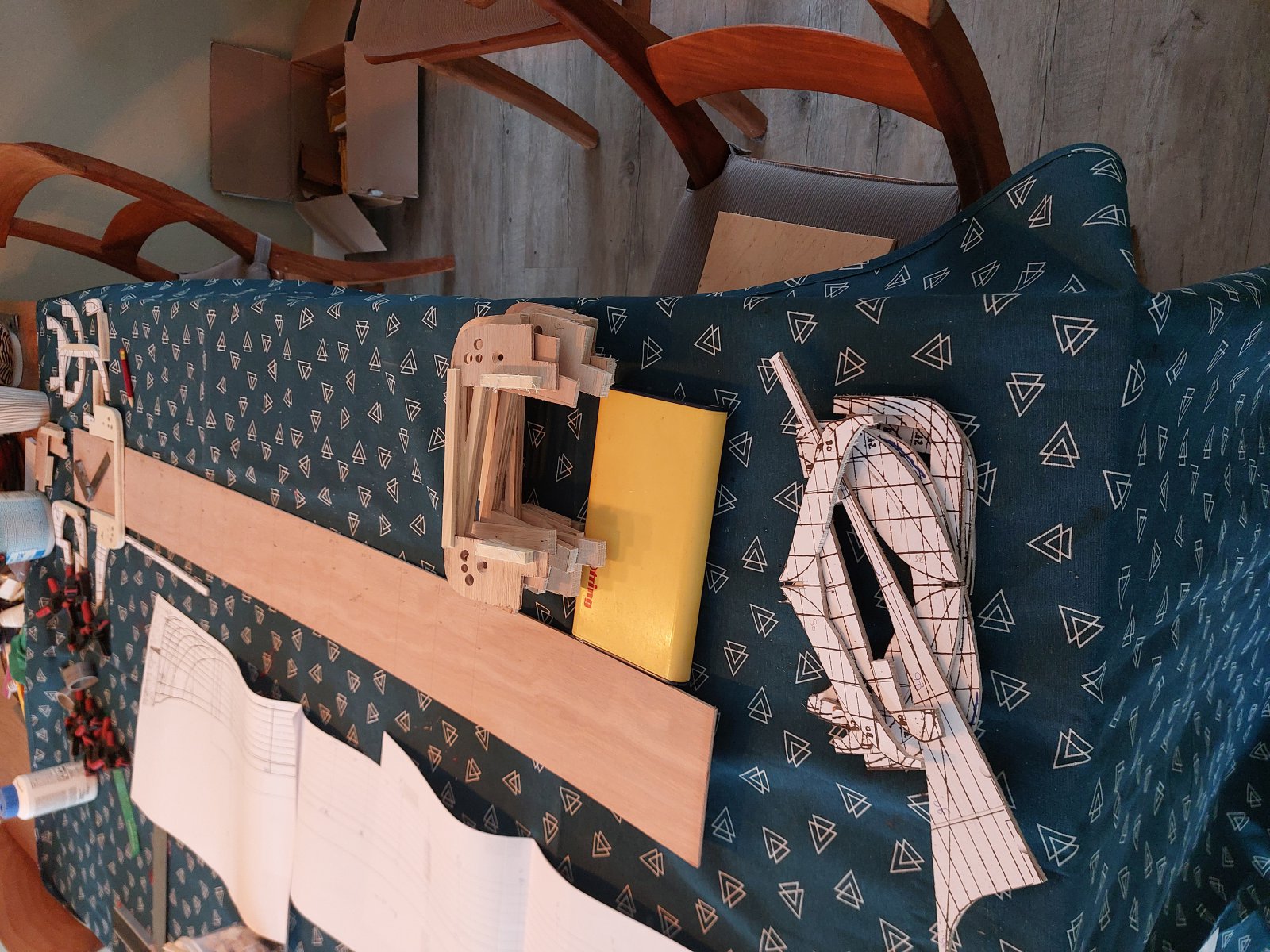

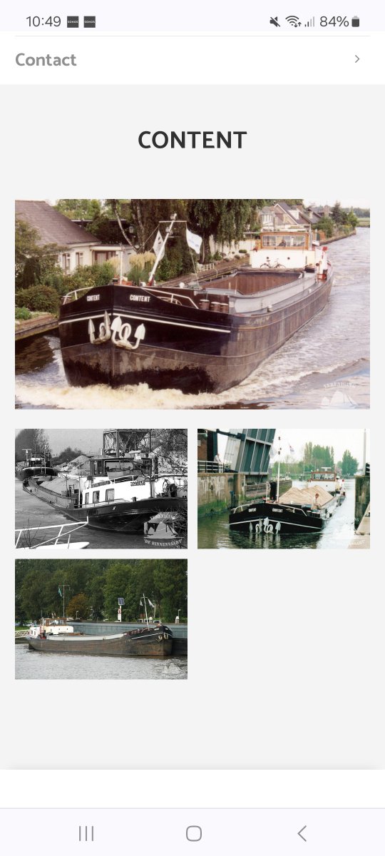

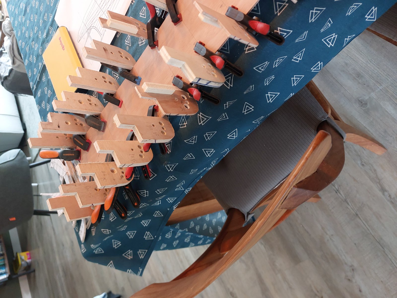

Ik ga het jaar beginnen met het maken van luxe-motor Content, dit is een beunschip.

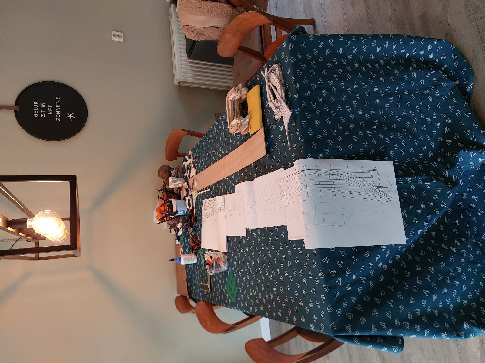

De schaal gaat 1:30 worden, er zijn geen tekeningen van, wel redelijk veel foto's, ik heb een spantenplan van een redelijk lijkend schip.
Ik de aankomende tijd zal ik jullie op de hoogte houden van dit bouw project.

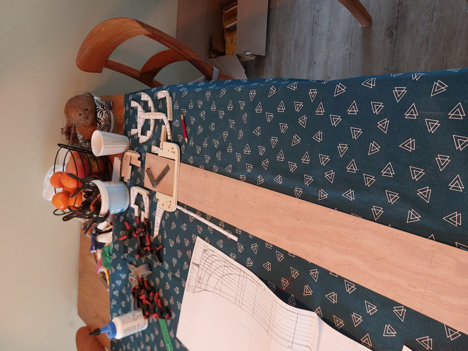

Na een paar uurtjes zagen en frezen met een copyeerfrees in de schuur (wel met een kacheltje en koffie).

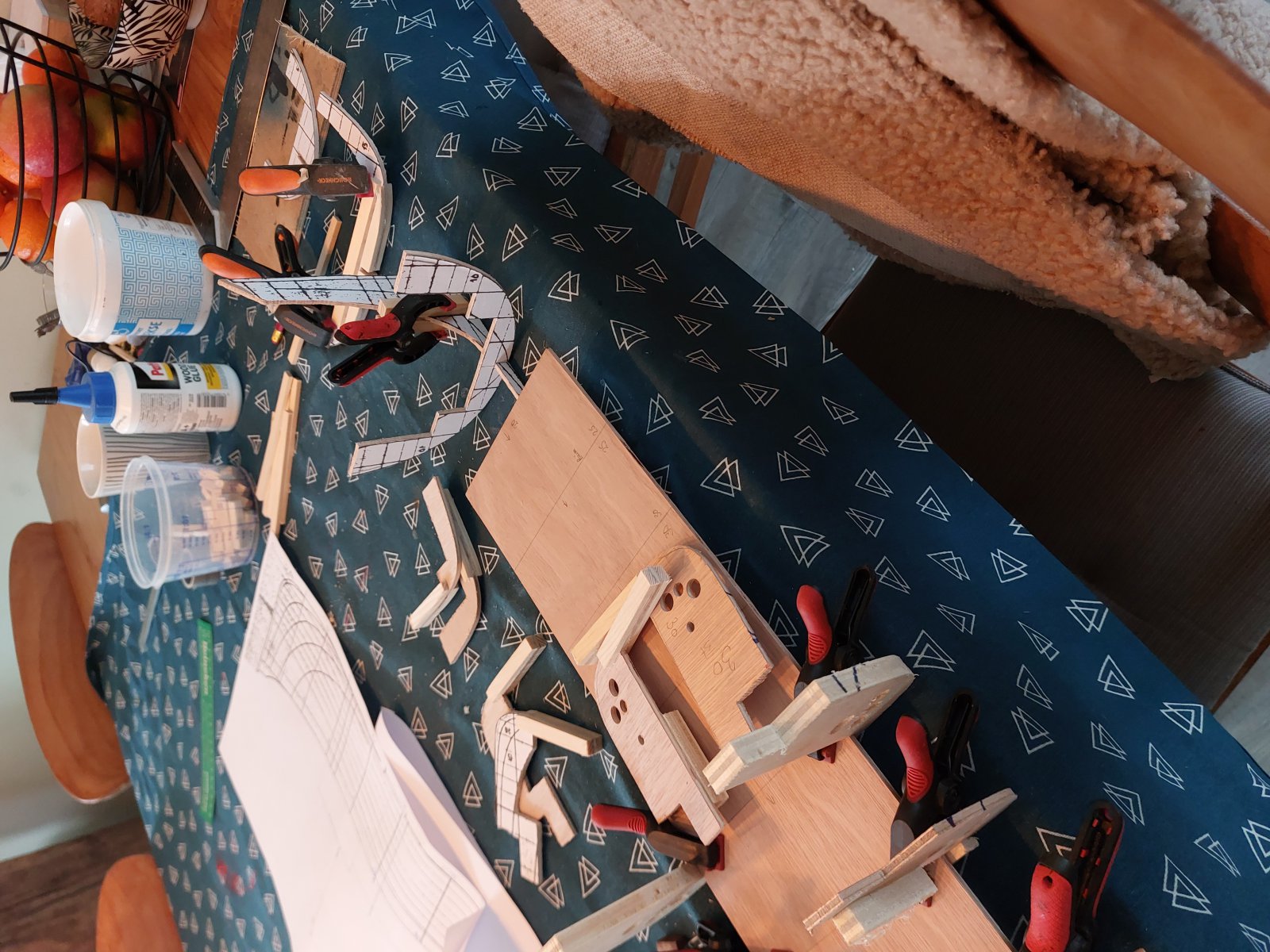

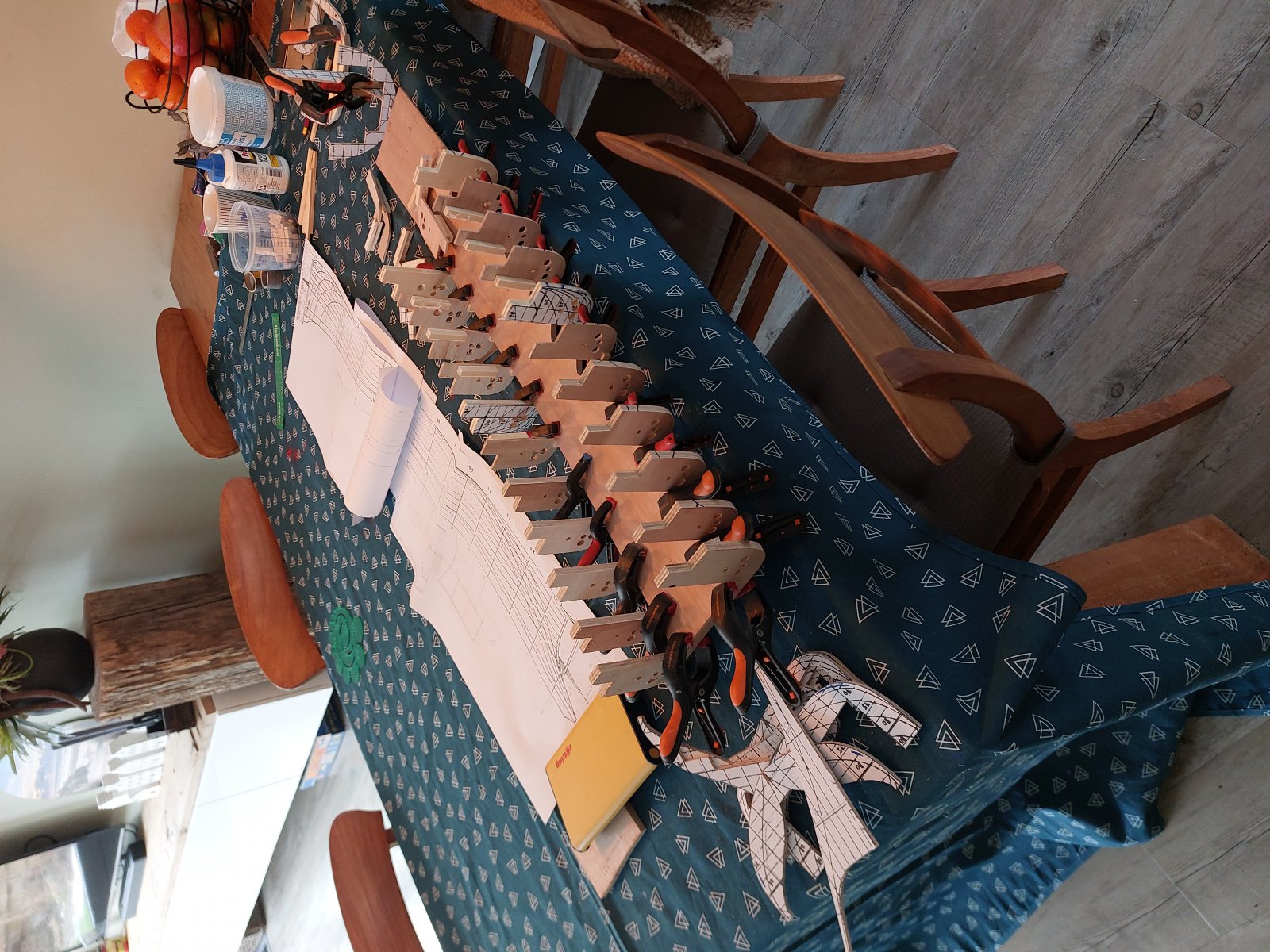

De spanten tussen kop en kont zijn bijna het zelfde, daarom heb ik die met een copyeer frees gemaakt, alleen de spant hoogte varieert, deze heb ik per spant vanaf tekening afgetekend en gezaagd. In de spanten heb ik ook gaten geboord. 2 5mm gaten voor het stapelen van de spanten op m5 boutjes tijdens het frezen, de andere zijn aangebracht voor de electra kabels voor de verlichting en een boegschroef, dit gaat een zelfgemaakte worden type stuurrooster, later meer over dit project.
Bij een beunschip beukdenning te gebruiken als bouw basis.
