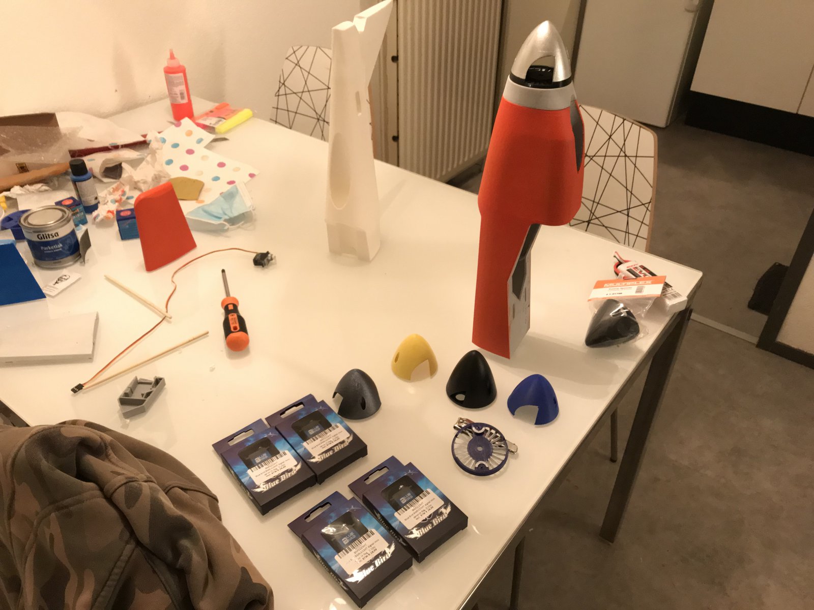

    Inmiddels vandaag ook contact gehad met de derde musketier(3D printeraar)
    Die ook nog hier en daar zijn bevindingen heeft opgeschreven van de doorgestuurde STL bestanden van Mark,en feedback met additionele informatie heeft gegeven.
    Helaas geen blauw etiket……Het is wel goed zo————————(waar zijn m’n zonnebloempitten):rolleyes:

  4. Q Brand
    Q Brand
    Lid geworden:
    6 jun 2017
    Berichten:
    560
    Locatie:
    Nederland
    Fantastische kleuren combo en het blauw op de achtergrond vult het missende blauwe etiket met gemak aan. No worries en No CoViD stress... Enjoy!!

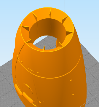

    En vanmorgen het groene ColorFabb LW filament besteld.
    Ook wordt er nog gekeken naar een motoropname zoals b.v. van de 3DLabprint Albatros DVa(derde musketier)

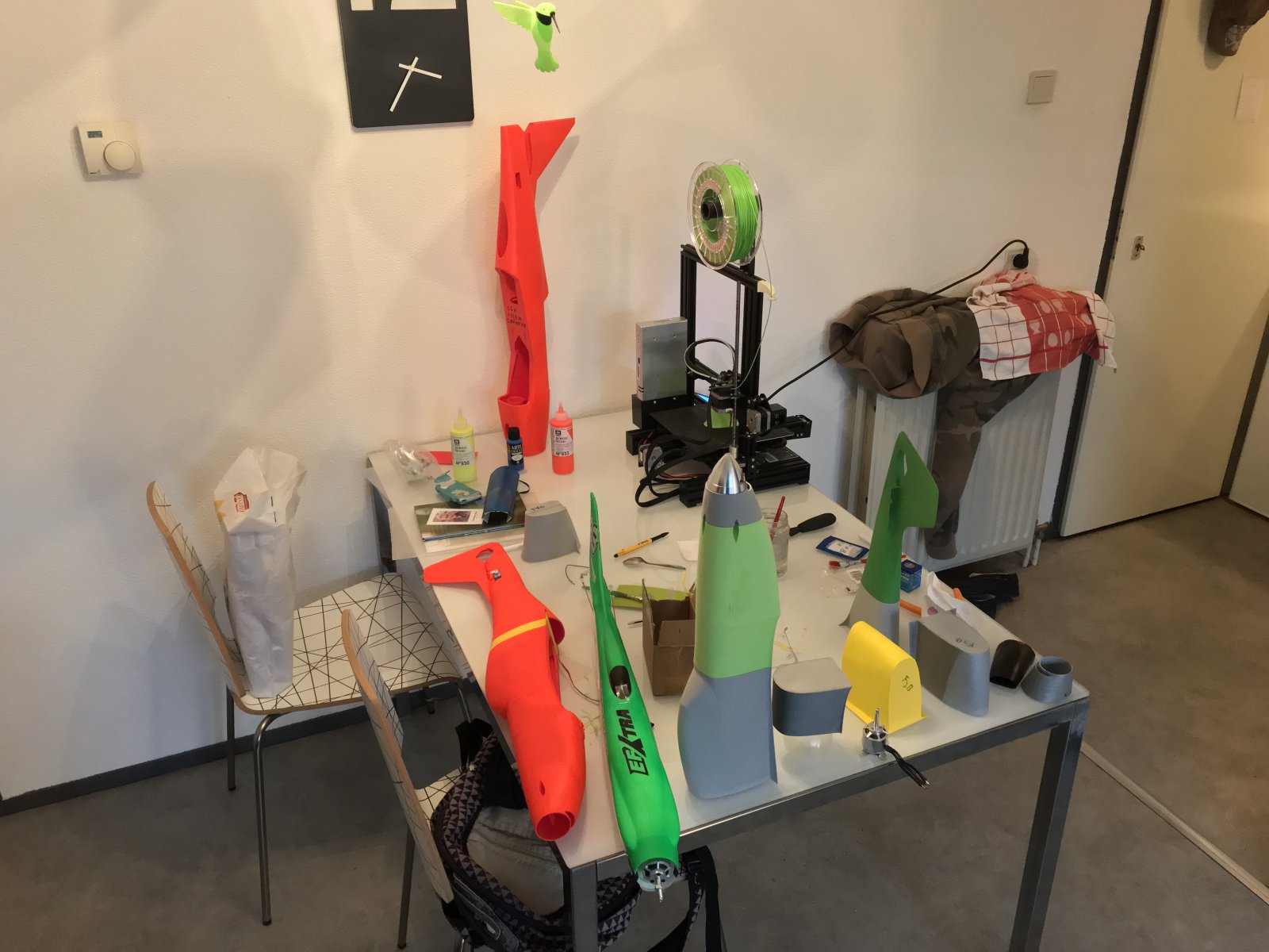

    D89E2F3B-A1E3-4D72-8203-B438A33B4FED.png D026B692-CDF7-4A77-A776-97D07AC8B752.png
    Mocht Mark hier iets in zien dan zijn er minimaal 4 mogelijkheden waaruit gekozen kan worden.
    Een vijfde mogelijkheid kan zijn om met Meshmixer/S3D de neus van de Blue Heat FunRacer te bewerken en zelf op bepaalde Z hoogte een eigen gekozen
    motor handmatig te plaatsen.
    Groet:Robin

    Inmiddels bezig met de 110% Tang,
    3 perimeters.
    39 E.M. (ColorFabb)
    Ook had ik afgelopen zondag het eerste vleugeldeel uitgeprint met 3 perimeter.
    Dit was geen succes,veels te flexibel!
    Dus aankomend weekend voor de 110 procents vleugel 2 perimeters met de S3D honingraat-binnenwerk proberen met het iets lichtere Tsjechische LW filament(33 E.M.)
    Het gewicht van de 110% LW PLA vergroting ligt heel erg dicht bij het originele 1 wandige PLA uitvoering.
    De 3 wandige uitvoering is net een stukje steviger,en zal ook net IETS meer bestand zijn tegen direct of indirect zonlicht en warmte.

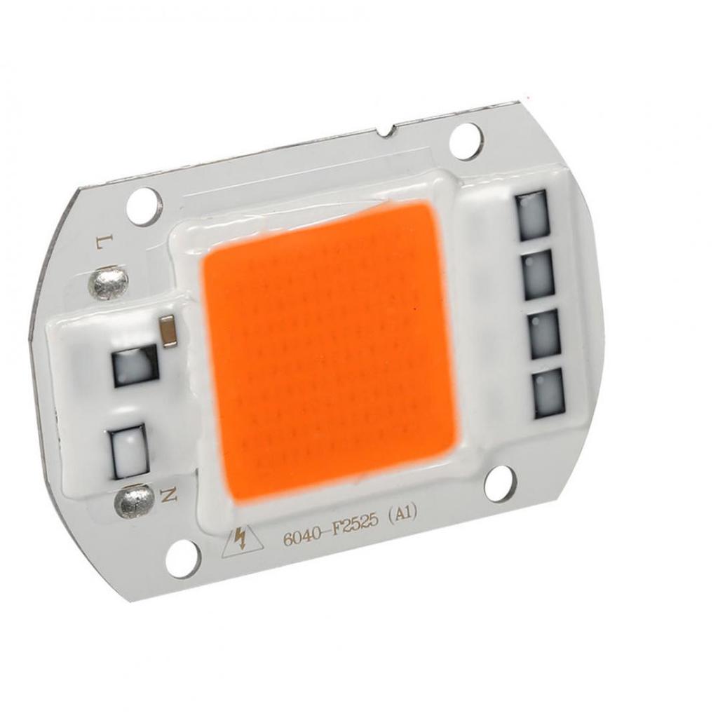

    Dit is het 50 watt groei/bloei Ledje die paars licht geeft: A133DB24-004D-4DED-93EC-8F6C27031C1A.jpeg
    Deze verf en LED combinatie geeft jouw “projectie” effect……hoop ik.Hopelijk ook vanaf de binnenkant romp naar buiten toe

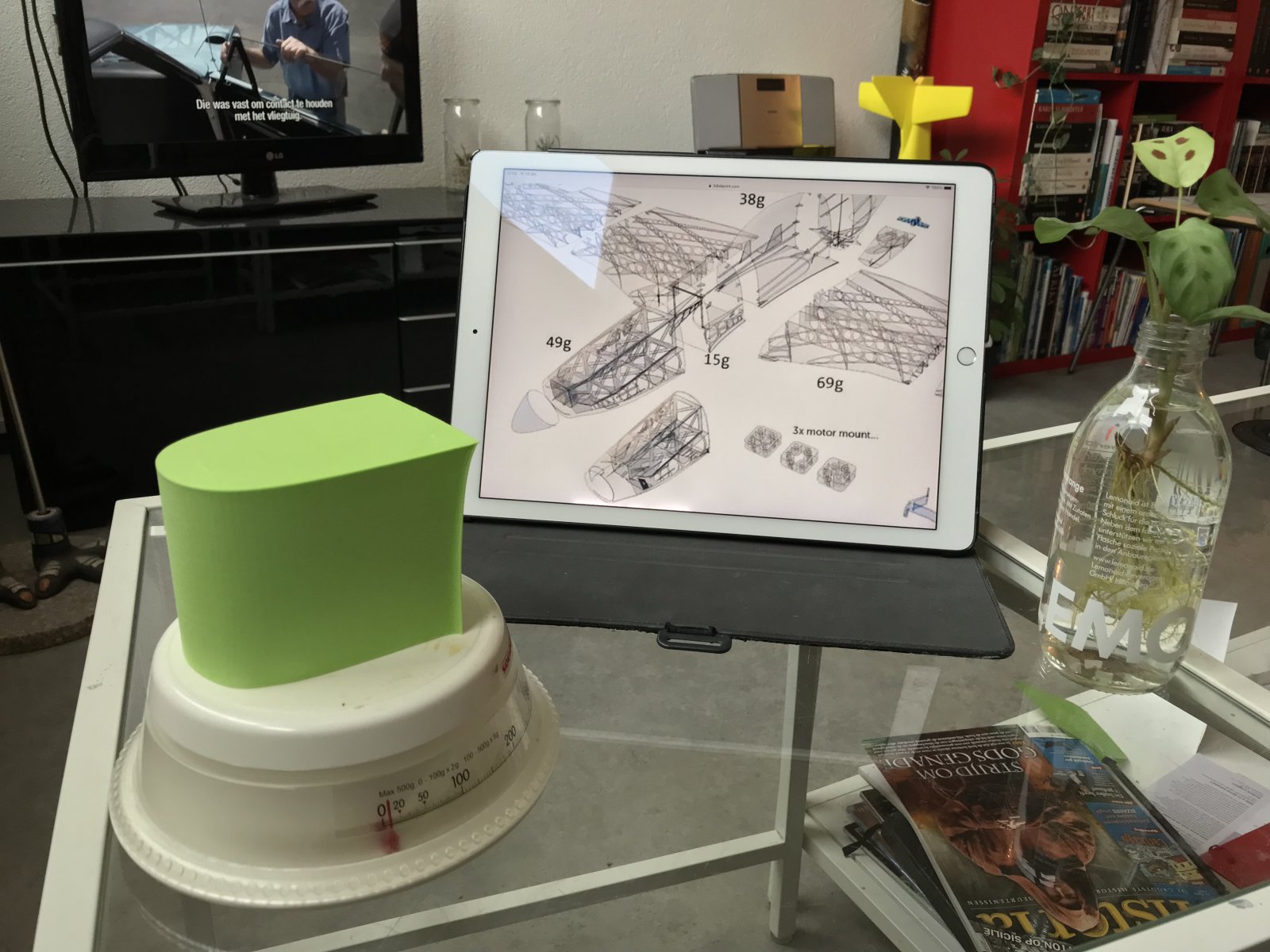

    Plusminus 15 gram!
    Gelukt,om de 110% vergroting rond het zelfde gewicht te houden als het origineel.
    3 wanden.
    2 bodem lagen.
    4 top lagen.
    0.39 Extrusie.
    De enigszins rechte zijwand van de D is stevig genoeg.Bij het onderhands opgooien druk ik het model in ieder geval niet kapot.
    (deze P-51 D was ontworpen voor LW PLA haar intrede deed)
    Groet:Robin

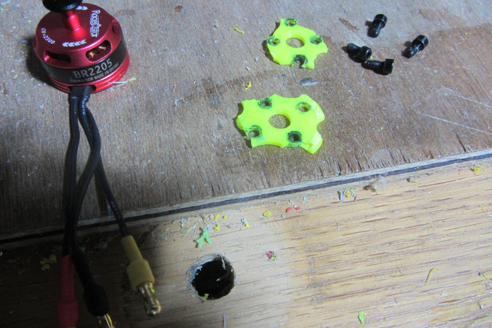

    Rond half februari zal de derde musketier zich bij het Blue Heat FunRacer project aansluiten.
    Nog een dag of 10 en ik zal ColorFabb weer opbellen,en vragen naar een update of nieuws naar hun testresultaten van het “nieuwe” LW filament.
    Ondertussen heb ik mezelf even in de kraag gevat en 1 stuk 6mm pijpje in de na-geboorde vleugeldelen van de Blue Heat geschoven.
    (de grijze op de zwarte zitting)
    Er kunnen in totaal 2X6 mm pijpen geplaatst worden.
    De toekomstige bouwer bepaald zelf welke soort,op welke afstand deze geplaatst zullen worden.
    Zelf zal ik een combo maken tussen Carbon en Plastic.
    Een overpowerde Blue Heat FunRacer zal gewoon de maximale 2 Carbon pijpjes/staafjes bij zich in de vleugel dragen.
    Ondertussen is Mark bezig om het vierde alternatief voor motorophanging vorm te geven.
    Ik heb Mark al aangegeven dat er voor een ABS geprinte motordrager in combinatie met Loctite er zich een probleem voordoet.
    De persoon op Rc Groups gaf aan dat er dan een chemische reactie ontstaat als men deze combineert bij de motor assemblage……
    Met een beetje geluk vind Mark hiervoor een oplossing,
    Zo niet,dan zijn er nog wel een paar alternatieve oplossingen te bedenken voor dit kleine obstakel.
