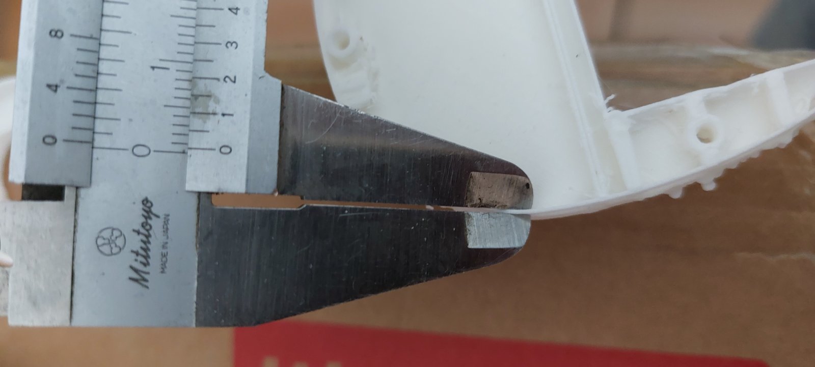

Hi, ik ben bezig om een pc21 te printe met lw pla maar ik loop tegen iets raars aan. Als ik een testcilinder print van 40mm doorsnee dan gaat dat prima met een wanddikte van 1mm, als ik echter een rampdeel wil printen met dezelfde instellingen dan worden de wanden 0.4mm.. hebben jullie enig idee wat dat kan veroorzaken?
Ik gebruik slicer next (orca) met een anyqubic kobra s1 met colorfab lw pla. Hun handleidingen helpen me niet verder

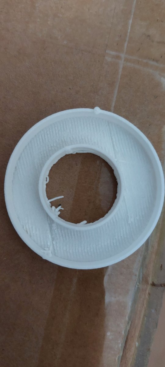

De bovenste foto is van fuse 2, 0.4 mm wanddikte, de onderste foto is de testprint met een wanddikte van 1mm. Alle instellingen zijn gelijk voor beide.

"een testcilinder print van 40mm doorsnee" -> Dat heeft niets met die PC-21 te maken, right?
Het rompdeel van de PC-21 is gewoon een solid, met een wand en een vulling.
Als je print met de standaard instellingen voor een 0,4mm nozzle, zul je waarschijnlijk ook een lijndikte van 0,4mm ingesteld hebben staan.
Als je 1 wall specificeert, print je printer dus een buitencontour van 0,4mm.
Als je deze dikker wilt hebben, moet je 2 of 3 walls opgeven. Je ziet het resultaat gelijk in de preview vd slicer. (model even doorsnijden met de verticale slider rechts).

Die cilinder is inderdaad een teststukje. Volgens de handleiding van de pc21 moet ik 1 wall loop gebruiken, maar dan krijg ik zo een dun wandje. Ik gebruik modifiers bij het printen
Bij de testprint gebruik ik ook 1 wall loop en dan wordt hij dikker, dar snap ik dus niet.

Die testprint is getekend als een cilinder met een wanddikte van 1mm, zonder opvulling.
De slicer ziet de wand als een solid, met een binnen- en een buitenkant, en zal dus 1 wall buiten, en 1 wall binnen printen voor de cilinderwand.
De oplossing voor je PC-21 is dus heel simpel: dikkere wand, specificeer meerdere walls.
De vraag is waarom je zo'n dikke wand zou willen. Gewicht is alles. Als de handleiding 1 wall adviseert, hou je dan aan dat advies.

Dat is inderdaad een misverstand. De flow wordt zodanig beperkt (0,55), dat het geschuimde materiaal de opgegeven lijndikte (0,4mm) bereikt. Anders zou je er nooit iets zinnigs / maatvast mee kunnen printen.
Maar snap je nu het verschil met je testcilinder? Of moet ik dat nog grafisch uitleggen?
Als onderdelen te slap zijn, zou je inderdaad beter wat kunnen spelen met infill. Voor rompdelen is Adaptive cubic heel bruikbaar.
Nee verschil met cilinder is duidelijk, net als de overige vragen. Ik ga weer verder klussen, super bedankt voor de info!
