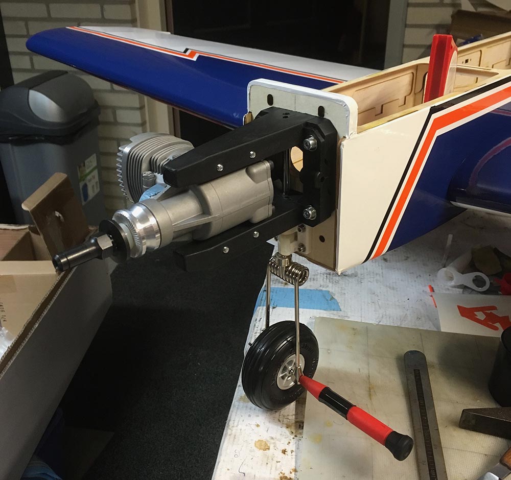

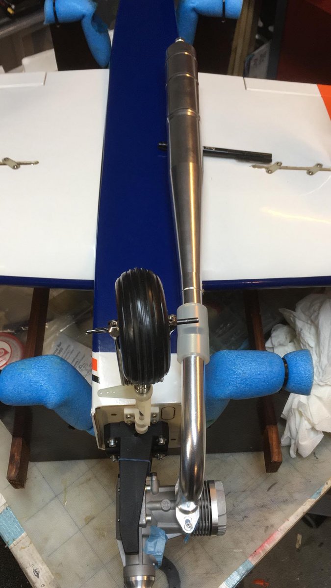

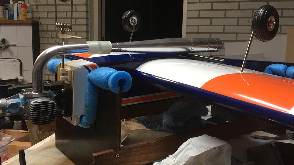

Overigens kleine vorderingen met mijn KAOS-je. Mooie Hatori 606 en een drietal bochten uit Japan gehaald. Past perfect. Even overwogen de motor rechtop te zetten, met de demper langszij, echter de kortste bocht was niet kort genoeg. Dan maar onderlangs voorlopig...
Een Fults #400 pootje die ik had liggen, niet goed paste ooit op m'n Ugly Stik in 2006, maar hier als gegoten op fixte... ipv flimsy standaard pootje wat standaard ook direct afknapt bij de eerste de beste landing... (RC-Groups-wijsheid)

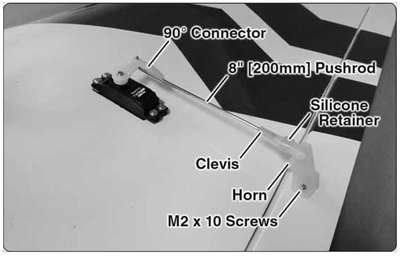

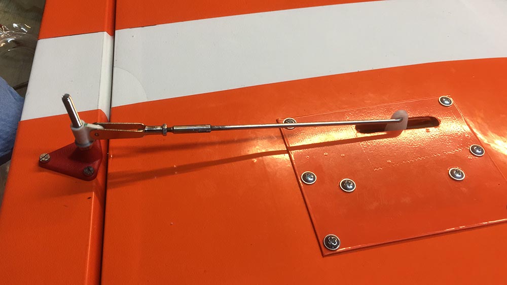

Servokastjes op dreef... inmiddels fijn afgesteld, zodat ik de volle uitslagen op volledige resolutie van de servo heb. De stang raakt net niet de indekking bij de uitslagen.
Zo was het oorspronkelijk bedoeld... je servo's kunnen zo wel kou vatten! Geen behoefte aan snotterige servo's dus...
