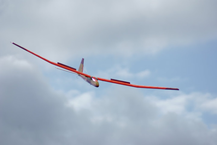

Remkleppen
Remkleppen Sig Riser en Greatplanes Sprit/spectra werken op dezelfde manier.
Ik heb beide zwevers met de remkleppen ingebouwd en het werkt echt super. Zwevers blijven goed vliegen en bestuurbaar.
Je kan echt op een kort veld goed landen.
Ik heb de touwtjes vervangen door 2 microservo's
