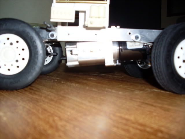

Heb de wielen eronder gezet en de sturing eens goed bekeken.
Inmiddels ook de motor (TPII) en versnellingsbak (3-bak) binnen.
Gelijk maar even bezig geweest met passen en meten, en uiteindelijk denk ik dat hij er zo in komt. Gelijk besloten dat 2de as met eigen servo aangestuurd gaat worden

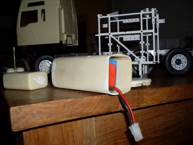

Ook bezig geweest met de toren in elkaar zetten, en de verschillende tanks in elkaar gelijmt. Hier bleven nogal wat naden over, dus plamuren en schuren
De 4 luchttanks zitten aan elkaar met tape. Deze heb ik nog niet gelijmt om ze rondom goed te kunnen spuiten.
Dankzij een vraag van "Volvo Piet" op dit forum een akku gevonden die precies past in de grote tank
De akku is 3700mAh

Hallo Piet,
Als ik me niet vergis ben jij op dit forum, enige tijd geleden, op zoek geweest naar een akku met afm. 45x45x115mm, en is er toen iemand geweest die deze link opgaf; www.powerpacks.at.
Daar heb ik de OEPS :( 3500mAh / 12V gevonden. Kan je nog zelf bepalen welke aansluiting je wil !
Daar ook mijn akku voor mijn FC-16 zender besteld (ook 3500mAh).
Zijn niet de goedkoopste ivm verzending, maar heb nergens een passende akku met voldoende capaciteit kunnen vinden. Dus toen maar besloten hier te bestellen, en ong. week later stond de postbode met het pakje voor de deur.
