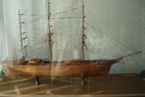

Hallo Ronnie
Welkom op het MBF. Mijn vader heeft 35 jaar terug ook de "Cutty Sark" gebouwd maar dan van tekening [1:100]. Hij is daar iets meer dan 10 jaar aan bezig geweest .

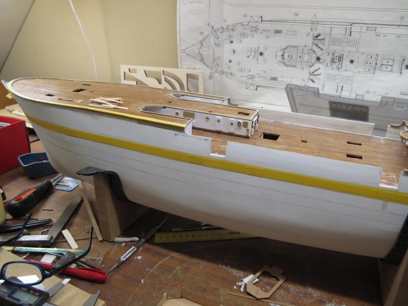

Welke is dit trouwens? Ik heb zelf de 1:84 versie gebouwd, maar is dit soms de 1:100. Niet dat er veel verschil in zit, ik heb het idee dat ze qua detaillering vrijwel hetzelfde zijn.
Ook dit is de 1:84 versie van Panart.Het is een oude versie van de bouwdoos. Er zaten nog messing onderdelen in die nog helemaal bewerkt moesten worden.
Maar die gele band, daar zaten bij mij de patrijspoorten al ingeboord en die moesten wit gespoten worden. Daar waren ze toen erg trots op, laser gesneden 0,4 mm berken triplex. Maar ik had ze achteraf denk ik liever zelf gemaakt omdat ze over de lengte uit 4 delen bestonden, en de grenzen kreeg ik niet mooi weggewerkt. Maar ja, het was toen mijn eerste grote schip dus ik heb me keurig aan de beschrijving gehouden.
Van wat er op deze foto te zien is, ziet je romp er netjes strak uit. Ik kan me nog wel herinneren dat ik met beplanken de meeste moeite had met de ronding van de achterkant.

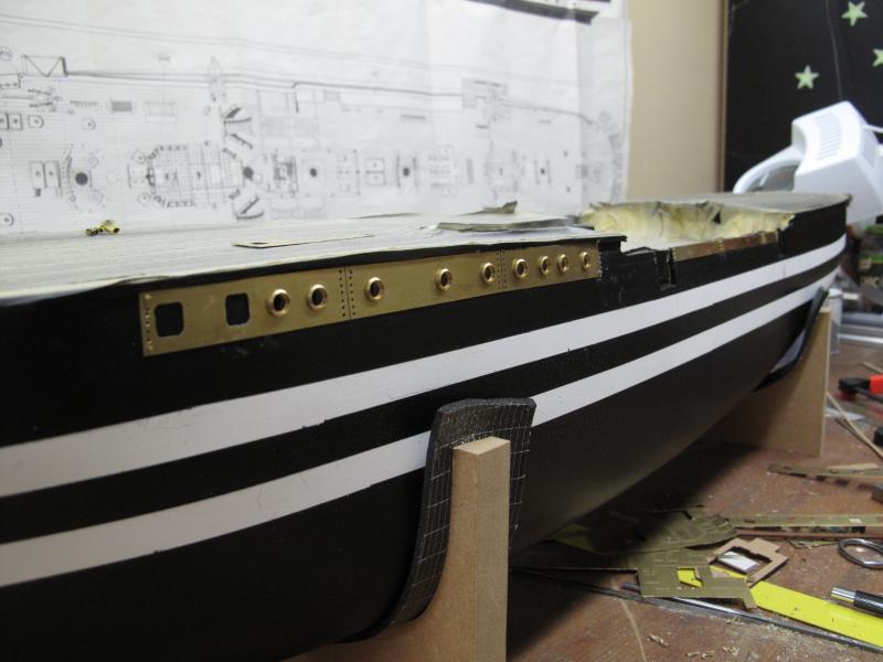

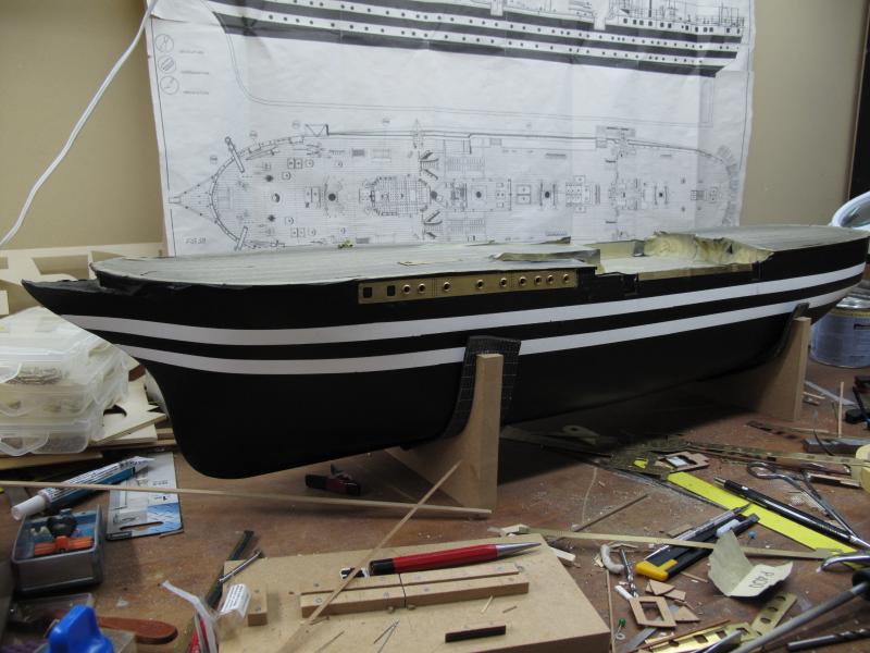

De gele band is afplakband voor het schilderen. de patrijspoorten heb ik momenteel nog allemaal moeten boren. Is erg lastig geweest.
de beplanking is zeer tijdrovend geweest, maar uiteindelijk is het resultaat erg bevredigend. Ik heb momenteel de boot gespoten met een airbrush. Op de boot zitten meer dan 8 lagen lak. Niet om oneffenheden weg te werken, maar meer om een zo strak mogelijke laklaag te verkrijgen. Zie ook de foto's.
Die heeft inderdaad dan een paar jaartjes in de "opslag" gelegen, de mijne is van zo'n vier jaar geleden.
Aan de boeg moest bij mij de bovenste witte band in een punt uitlopen om plaats te maken voor het lofwerk (gietwerk, heel makkelijk in vorm te buigen maar wel broos) achter het boegbeeld, tussen de twee witte banden. Is dat bij jouw versie anders?
Romp ziet er mooi strak uit. Voor de toekomst wil ik toch ook eens aan airbrushen gaan denken want ik zie daar zo her en der wel erg mooie resultaten van.
Overigens heb ik bij mij een hele boel messing dingen waarvan zij aangaven dat ze okergeel geschilderd moesten worden, gewoon messing gelaten omdat ik dat mooier vond.
