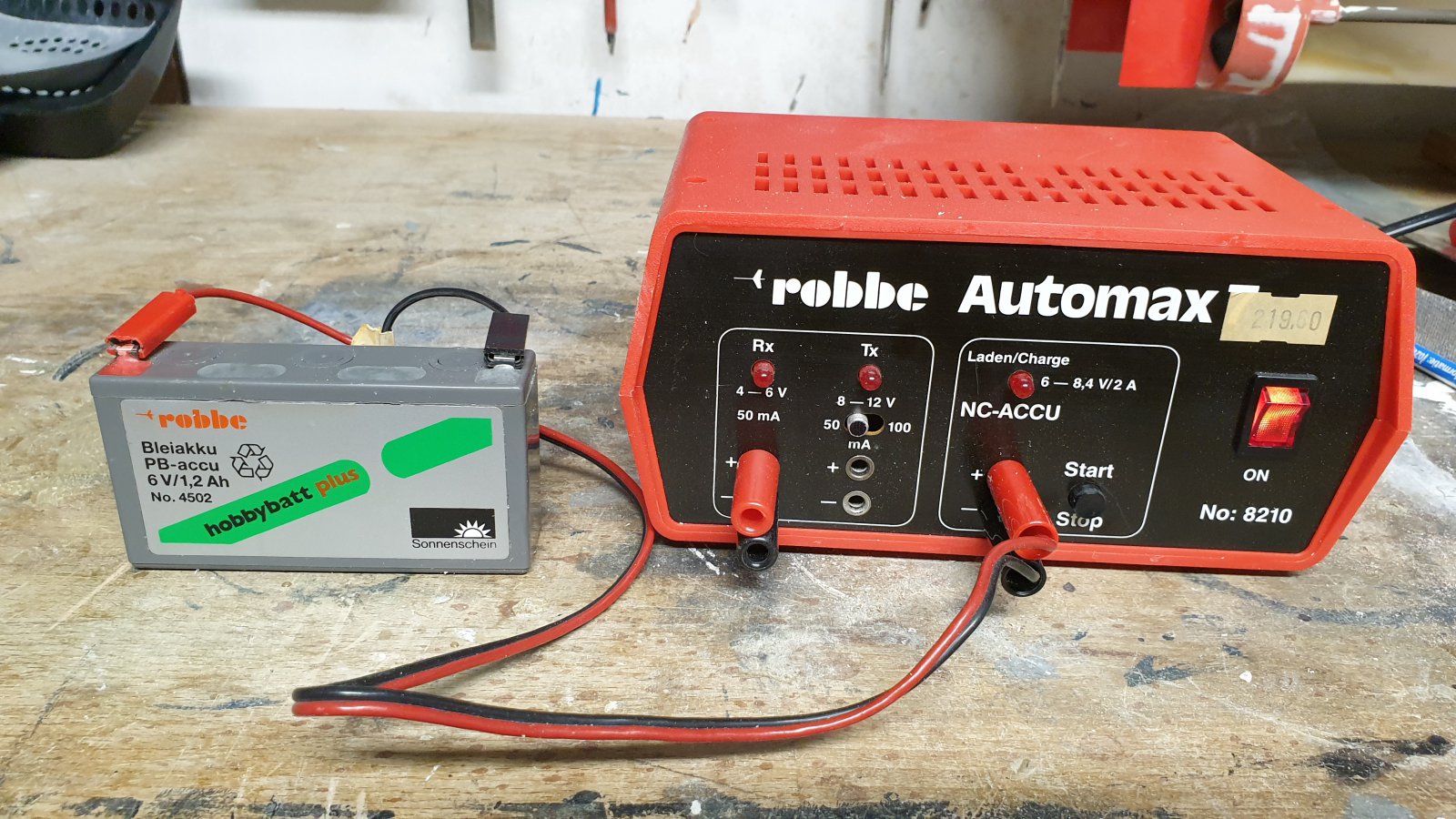

Heb deze batterij nu 4 uur op lader.
En met tijdens laden 18V
Als ik nu de batterij zonder lader meten.Zit er maar 3.6V in.
Is de lader kapot? Of de batterij?

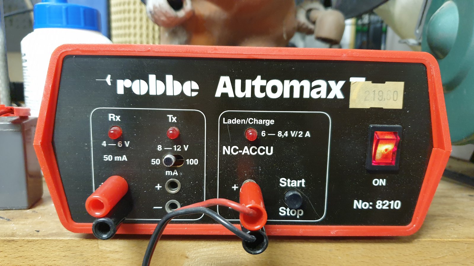

Je kan een loodaccu in theorie wel laden met deze lader
mits je heel goed weet wat je doet.
In de lader zit een zo gehete stroombron. De uitgang van de lader waar je de accu op hebt aangesloten is ingesteld om 2A te leveren. Zolang de accuspanning laag genoeg is zal die 2A blijven lopen. Ook al is de accu vol dan nog is de spanning niet hoog genoeg om de stroom minder te laten worden. Er blijft dus 2A lopen tot jij het laden stopt.

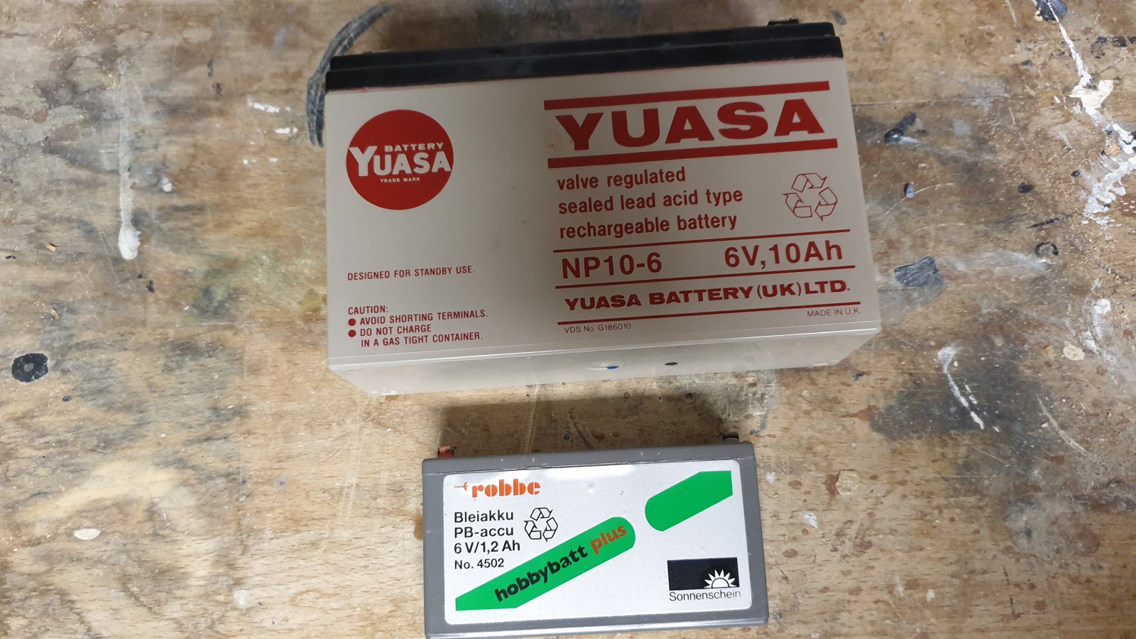

Het probleem is dat de lood accu die je er mee wilt laden hoogstwaarschijnlijk
niet met zo veel stroom geladen mag worden. Je zou die accu er waarschijnlijk mee "opblazen". De maximale laadstroom zal ongeveer 0,2A tot 0,3A zijn.
Dat dit niet gebeurt is komt doordat de accu kapot is, niet de lader! Wanneer een 6V loodaccu lager komt dan 5V kom je in een probleemgebied waar de accu zich absoluut niet lekker voelt. Als je een accu hebt die zo ver ontladen is moet je die accu zo snel mogelijk gaan laden, niet denken dat komt morgen wel. Jouw accu is niet op tijd geladen en is nu inwendig gesulfateerd. Op de platen is een laagje zwavelkristallen ontstaan. Die zijn keihard, isoleren en niet meer weg te krijgen. De accu is dus niet meer te redden en je zal een nieuwe moeten kopen.
Wanneer je een nieuwe accu koopt kan je hem beter
niet met deze lader opladen. De laadstroom is dus te hoog en een tweede probleem is dat de lader niet stopt als de accu vol is. Je zal er dus tijdens het laden een meter op aan moeten sluiten en de spanning in de gaten houden. Wanneer die spanning ongeveer 7V is (absolute maximum 7,2V) moet je stoppen met laden. Ga je te lang door met laden dan kan je de accu "opblazen". Geen geintje het kan echt gebeuren!
Voor de grote accu geldt eigenlijk het zelfde behalve dat die 2A net wel mag. Voor die accu is de maximale laadstroom 2,1A. Dat heb ik net even opgezocht.
Er zijn loodaccu's waar het ook op staat. Meestal staat er dan ergens "initial current 2,1A", heel soms staat er "max charge current 2,1A". Wat de laadstroom aangaat is er geen probleem maar wel dat het laden moet stoppen bij ongeveer 7V. Ook deze grote accu kan je opblazen als je te lang door gaat met het laden van de volle accu.
Een goede lader kopen die geschikt is om laadaccu's te laden is veel beter voor de accu's en jouw portemonnee. Hoewel je met jouw lader de accu's wel kan laden is het sterk af te raden want het kan je een accu kosten en als je pech hebt nog meer.
