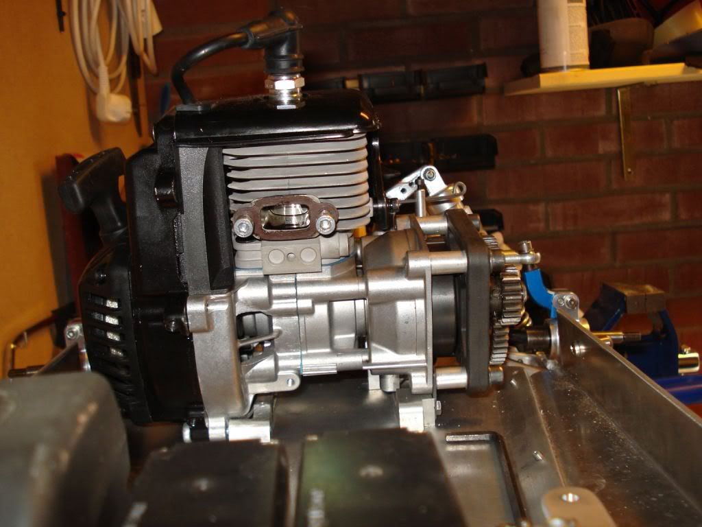

het nieuwe 23cc zenoah blok. pitstop getuned.. dus lekker snel :)

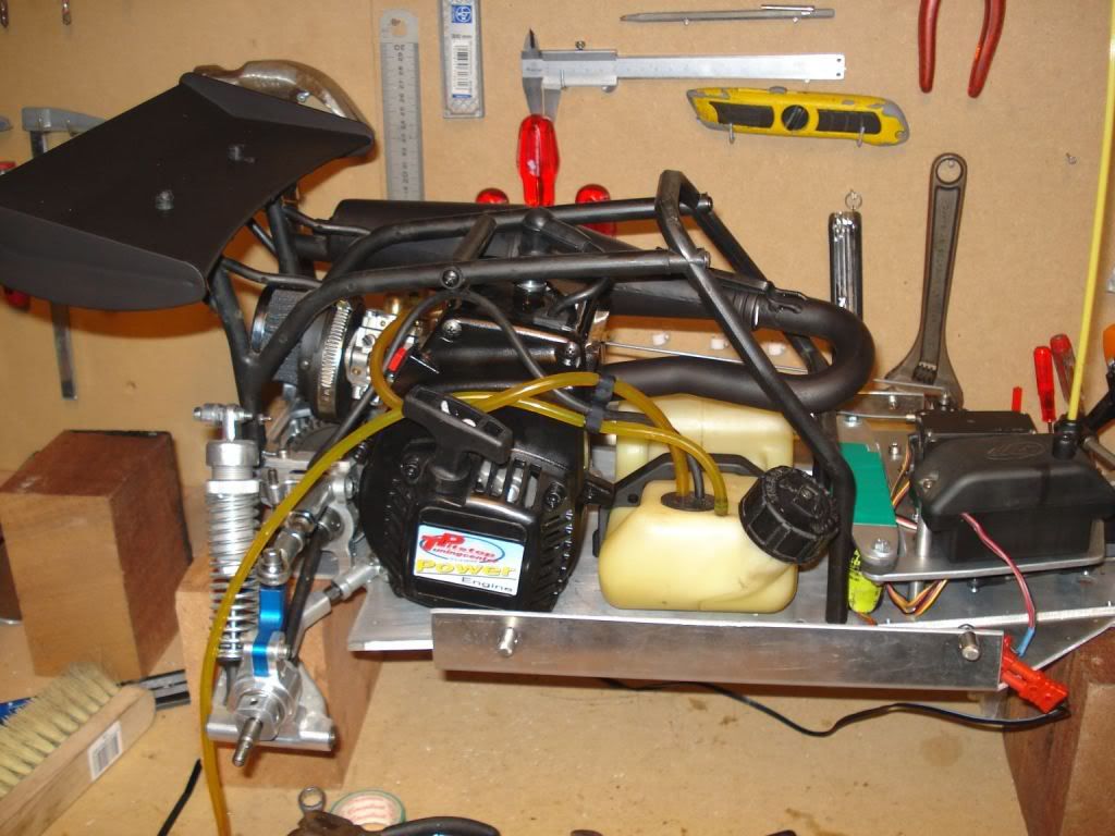

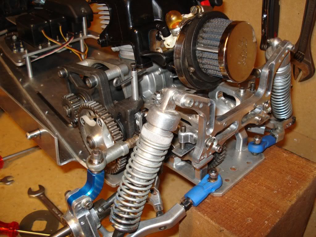

zoals beloofd weer een paar foto's

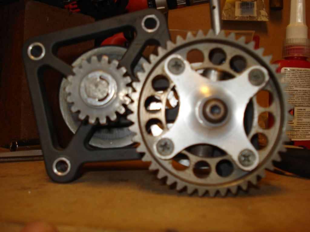

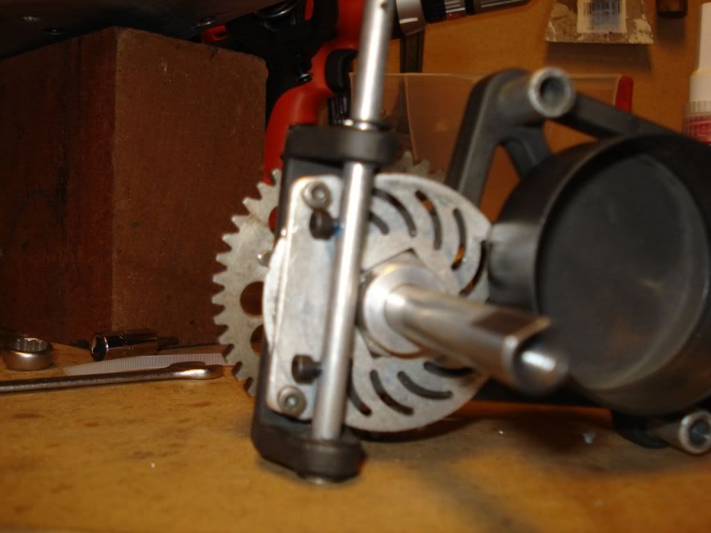

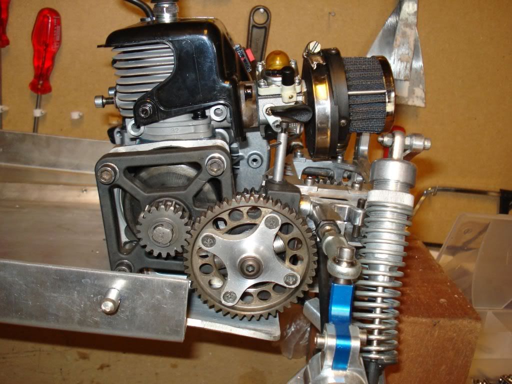

de nieuwe hardstalen (holle) aandrijf as met nieuw 14 tands tandwiel en een nieuw hoofdtandwiel 46 tands.
De mooie :) alluminium servoplaat.. moet nog wel twee extra gaatjes boren in mijn chasis plaat maar dat komt goed.
En een setje nieuwe remschijven.. ze zijn wat klein maar misschien doen ze het wel goed.. zo niet.. dan maar grote nieuwe halen :) en nog een extra setje tandwielen.. 14tands en 48 tands.. deze zijn eventueel te koop. :)

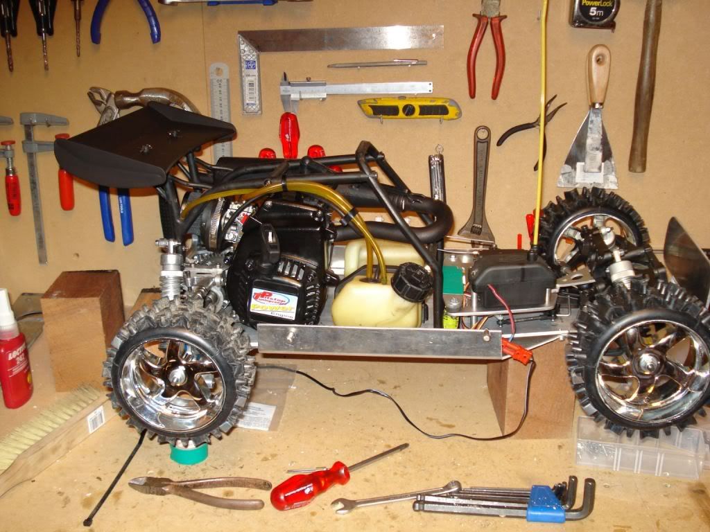

zoals beloofd weer wat foto's helaas niet zoveel als ik had gehoopt maar ik stuitte op nogal wat onvoorziene problemen..

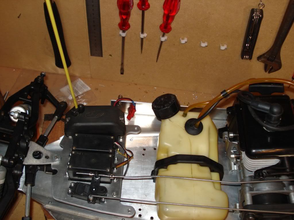

De alluminium servoplaat met de alweer ingebouwde servo's.. een dubbele stuurservo.. doet wonderen :) moest wel het een en ander aanpassen in de plaat.. maar dat was een eitje.. ;)
Alleen toen ik alles in elkaar had.. stuurde hij voor geen meter.. snapte er niks van... bleek dat de servo armen totaal niet symetrisch stonden ten opzichte van elkaar!! Dat maar ff gefixed.. en het resultaat was super!! :)
De kunstof voortrein.. compleet uit elkaar geweest en schoongemaakt.. het draait en loopt (stuurt weer als een zonnetje:))
De ingebouwde servoplaat.. de accupack zit er nog niet op.. omdat ik geen tape meer had :( hahahahaha te stom voorwoorden gewoon!

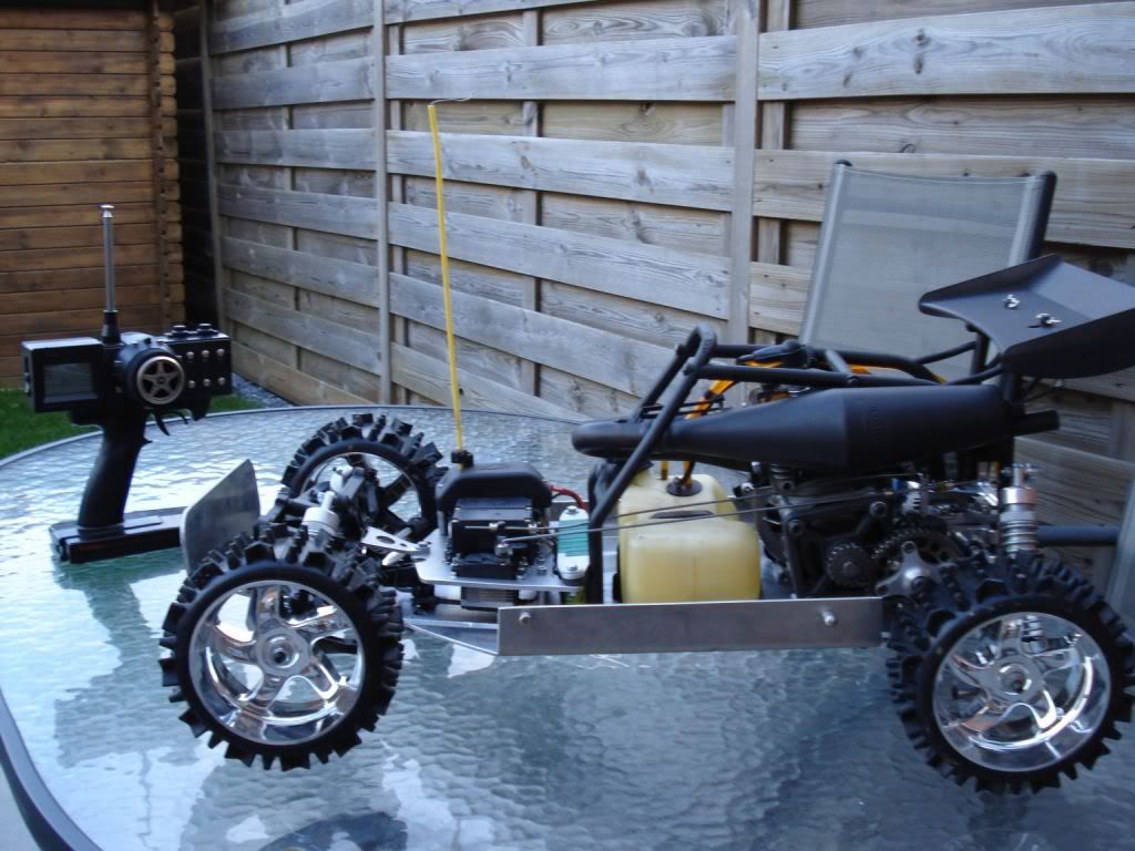

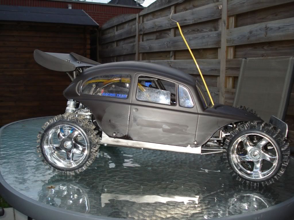

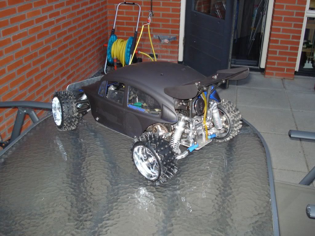

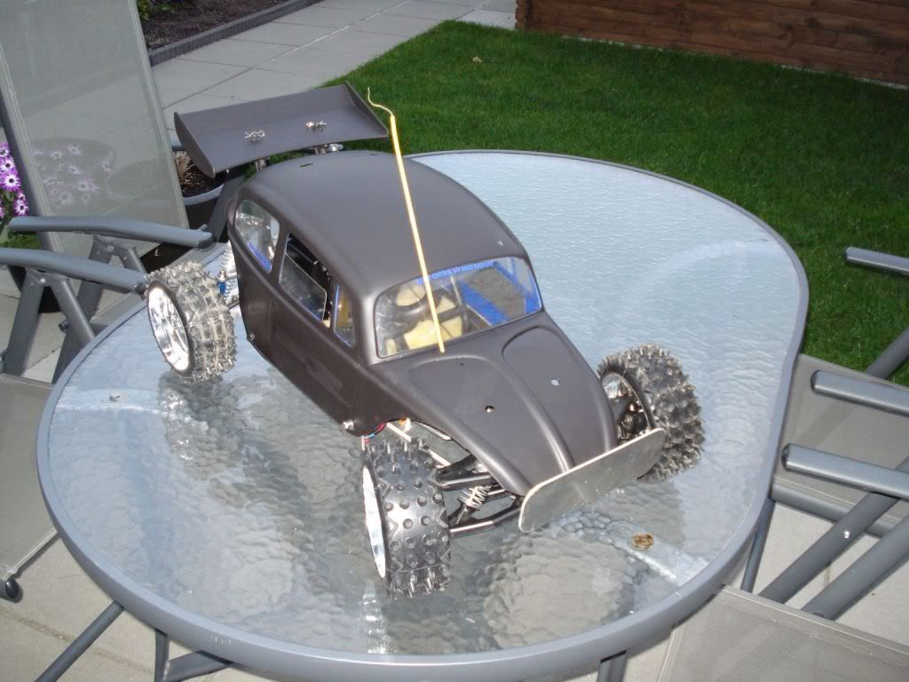

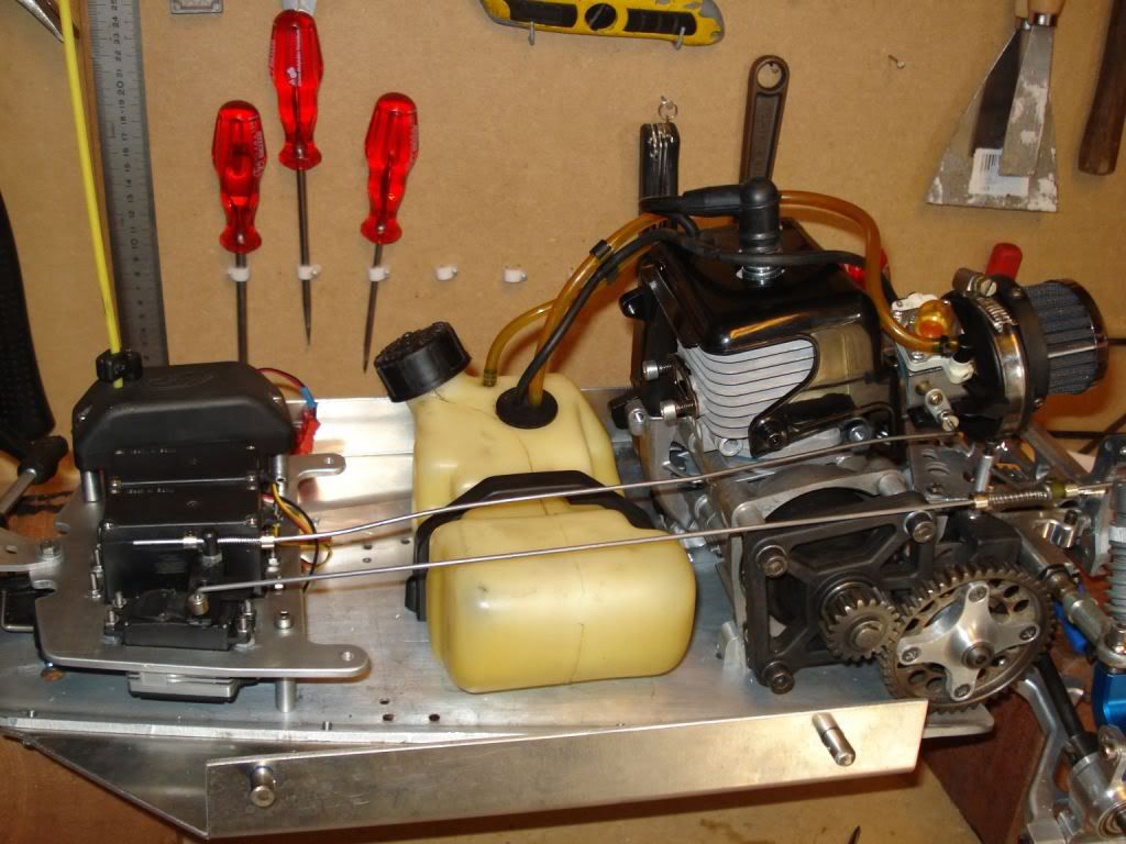

zo ben heel erg druk geweest en de auto is klaar.. dus bij deze weer een bult foto's :)
Al met al denk ik dat ik aardig geslaagd ben.. nu nog een alluminium voortrein van elcon.. :)
