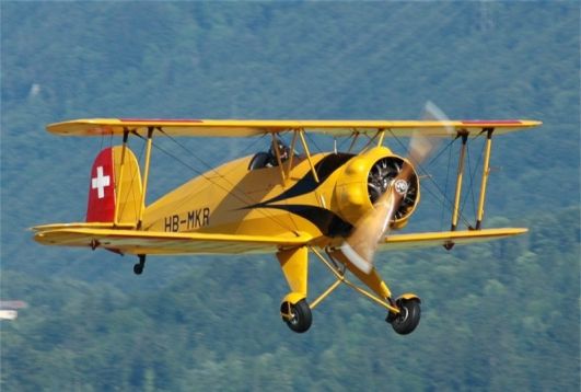

Ruim 20 jaar geleden ooit eens een Bücker Bü 133 Jungmeister gebouwd.
full
Deze heb ik echter verkocht waar ik nu spijt van heb. Ik had echter geen tekening meer van het model. Ik heb nu aan de hand van een originele tekening een tekening gemaakt schaal 1:3 wat neer komt op een spanwijdte van 2,20 meter. Na het zien van het werk van Peter Coers heeft hij mij geïnspireerd om toch wat verder te gaan in de schaal details.
Nu wil ik hem net als de echte gedeeltelijk van metaal maken nu ben ik op zoek naar een leverancier het liefst in Nederland van metalen buis dunwandig weet iemand toevallig waar dit te verkrijgen is.

Het orgineel heeft de volgende gegevens:
Span 6,60 mtr
vleugelopp 1200 dm2
startgewicht max 585 Kg
vleugelbelasting circa 480 gr/dm2
