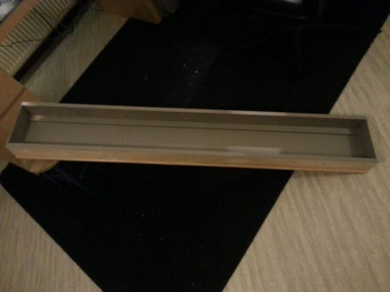

hierbij wat foto's kom er net ac
full
hter dat ik helaas een hoop foto's van de bouw kwijt ben omdat mijn telefoon kuren
full
had.

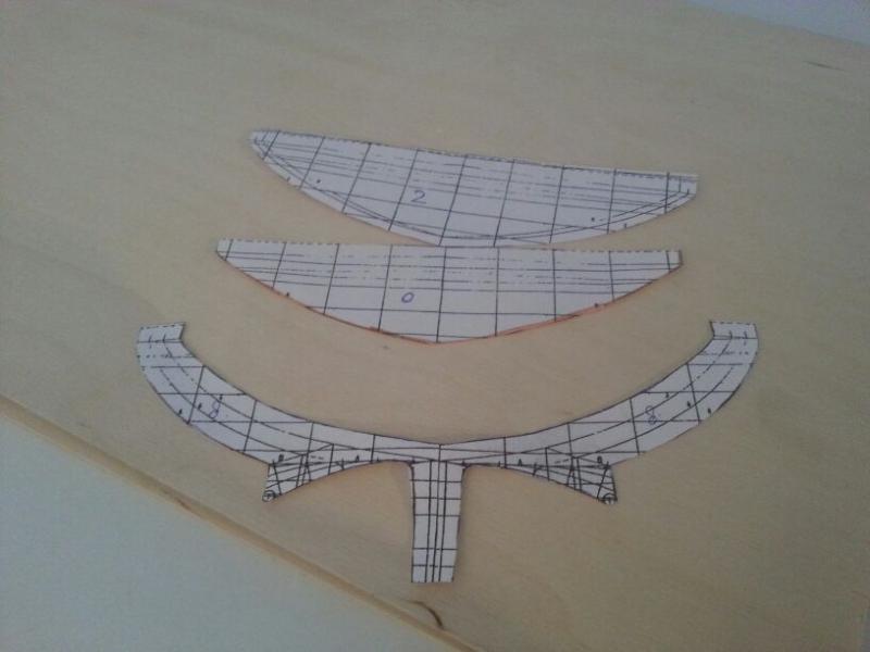

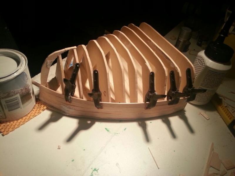

maar hier de spanten van papier deze opgeplakt op 3mm triplex en uitgezaagd

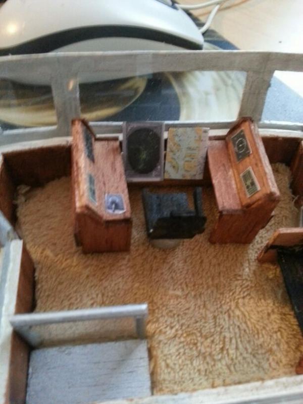

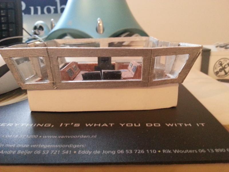

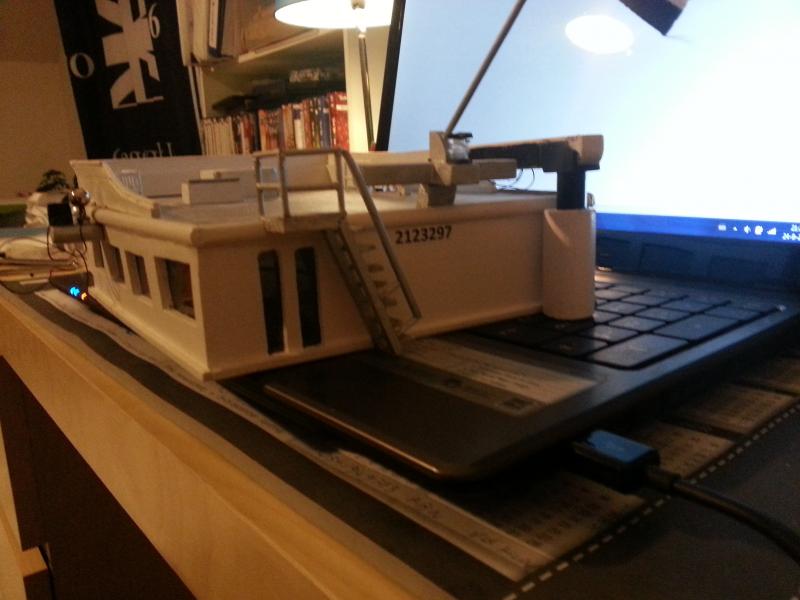

de Stuurhut
hier nog 2
full
van de stuurhut met tresco-radar-marifoons enz...
full

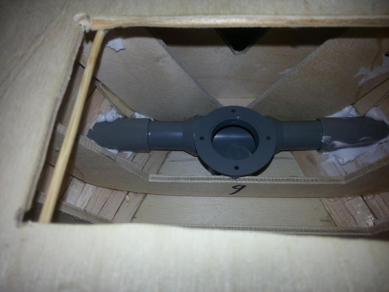

hier bij nog een update,ik heb zo juist de straalbuizen van me kopsc
full
hroef ingebouwd en afgedicht en ik heb g4 gehaald om de huid waterdicht te krijgen

Succes nog, Nog een kleine opmerking haha, misschien de stuurboord ruit van je stuurhuis nog wat bij vijlen ;) Maar dat gaat je zeker wel lukken!

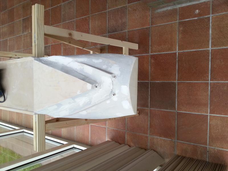

full

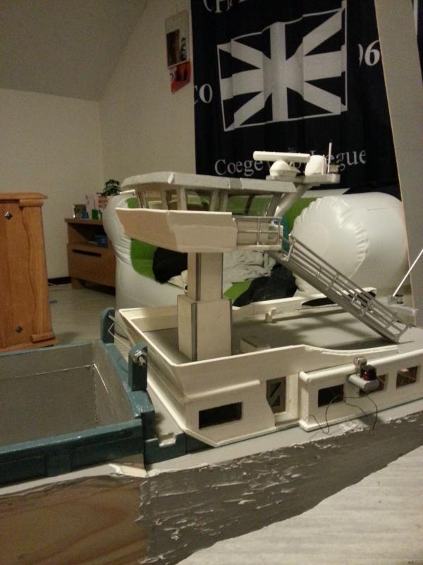

zoals te zien heb ik de kont geplamuurd en staat nu het hele casco in de eerte laag G4

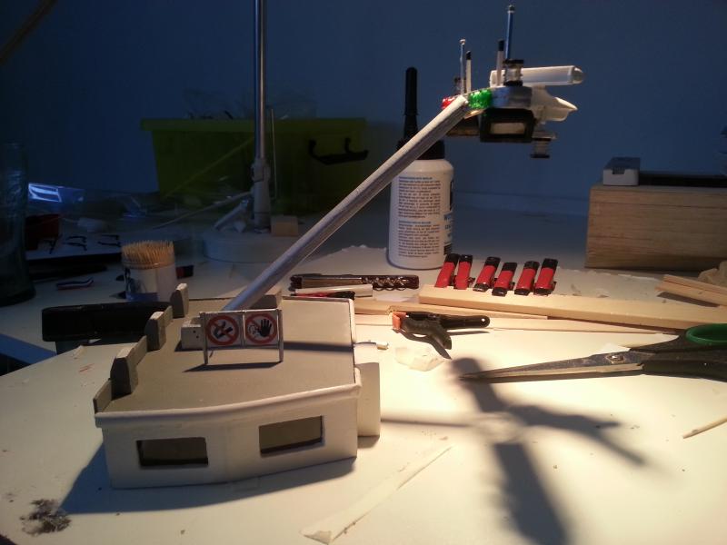

de stuurhut staat op de paal ik heb deze gemaakt van latjes wat samen een koker vormt en daar dat een masieve hout paal erin zodat het geheel ook echt kan bewegen en evt op hoogte kan ingesteld worden.

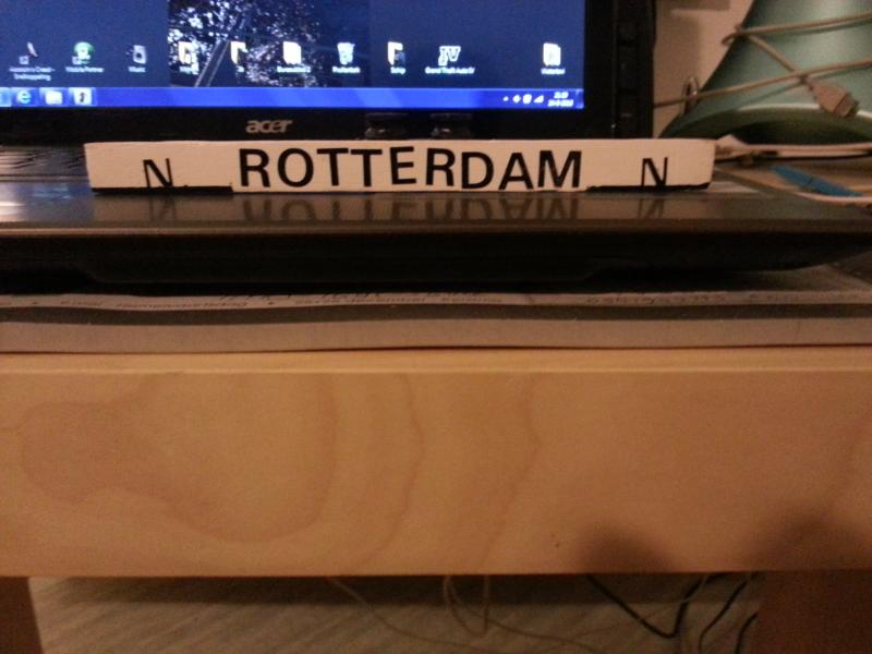

ik heb de achter woning voorzien van een Europa nummer
daar naast ben ik klaar met de voor en achter boeiing alleen rotterdam komt er op nieuw op te staan want die is nu niet mooi gelukt.

is die van jou nu in 2 delen?? want een schip van 220 krijg ik niet in één stuk vervoerd.

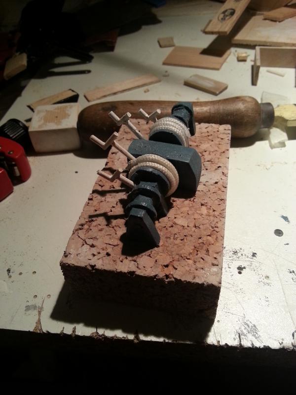

als ik een puntje van kritiek mag geven... die navigatie verlichting met die schijnwerper staat echt verkeerd! ik zou de navigatie verlichting inbouwen en het schijnwerpertje ergens anders zetten (bij mij van voor)

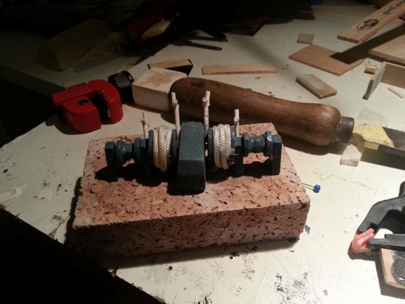

maar wat een mooie ankerliertje!!! uit kurk???
