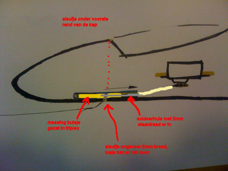

En ik maak een sleepoog in de neus zodat hij ook gesleept kan gaan worden. Moet dat dan precies in het puntje van de neus komen?
tuurlijk is het verstandig van remmetjes of iets dergelijks in te bouwen.
wat de sleepkoppeling betreft, ik zou hem enkele centimeters onder de neus inbouwen... zo kan je je sysyeem heel simpel houden...
bv een staaldraadje over de bodem laten gaan in een geleiderbuisje, en een gleufje in de romp maken.
(doe dit bijna bij elk toestel)
succes met de bouw van het toestel!
Maar ik weer niet hoe hoog de vleugeltip moeten komen als ik de beide helften aan elkaar maak. Origineel moet deze op 16,5 cm komen, maar ik weet ten 1e niet op hoeveel afstand dit is vanaf het begin van de vleugel (zodat ik de hoek kan bepalen) en ten 2e weet ik niet hoe ik het dan moet uitrekenen.
Die 16,5cm is met de ene vleugel plat, de andere omhoog. Je hebt de vleugel 33% langer gemaakt, dan moet de tip ook 33% verder omhoog. Kom je op 20cm precies.
Als je het niet vertrouwd moet je het maar eens tekenen. Je trekt een lijn van 77,5cm (=halve spanwijdte originele tekening) en zet daar haaks een lijntje op van 16,5cm. Als je de basislijn nu doortrekt tot 103,5cm (is de halve spanwijdte van je huidige vleugel) zul je zien dat die op 20cm hoogte uit komt. De v-stelling blijft immers hetzelfde.
Dat kan maar persoonlijk ben ik niet zo dol op die dingen. Zijn vaak lastig aan te koppelen en ik heb er ook wel eens een gehad die niet betrouwbaar los ging (door braampjes op het half ronde armpje).
Ik zou zelf zoiets maken, kost je helemaal niks. Fireforx had het er ook al over. Eenvoudig en betrouwbaar
dat is inderdaad het systeem dat ik bedoel...
enkel doe ik het met een plastiek buisje van een stuurkabel op de bodem, vastgelijmd met PU (schuimlijm)
dan slijp ik een gleufje door de romp en het buisje heen (dat het lusje tot in de romp kan gaan.
dan doe ik door het buisje een staaldraadje dat perfect past er door...
het staaldraadje op de juiste lengte maken dat wanneer de servo in de positie naar voor staat verder als de gleuf raakt, en als hij naar achter staat het lusje loslaat.
meestal maak ik het van overschotjes stuurstang/geleider die ik heb liggen. (dan kost het niets)
heb het ook al eens op een andere manier gemaakt, maar dit vond ik minder vlot werken.
