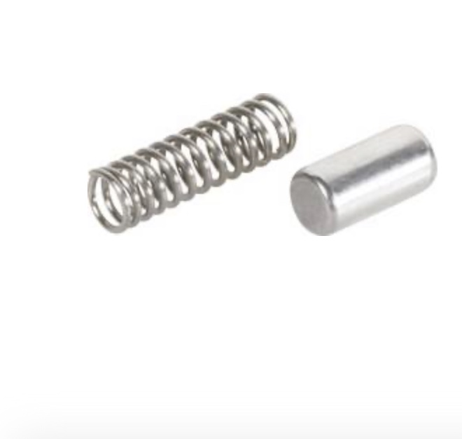

Hoi allen,
Sinds kort loop ik tegen het probleem aan dat de meenemer stift die in de krukas zit met daarachter een veertje, steeds los komt te zitten. Ik kan kort rijden zonder problemen maar vervolgens valt het pennetje er weer uit. Iemand een idee hoe ik dat kan voorkomen?
Het gaat om het onderdeel op de foto, deze wordt in de as van de krukas geplaatst.

in de regel zit er dan ergens ruimte.
meenemer niet ver genoeg over het asje heen, of het gat waar het asje in zit is uitgelubbert, waardoor het asje ruimte krijgt om zich eruit te werken.
gewoon ff kijken waar de ruimte vandaan komt
