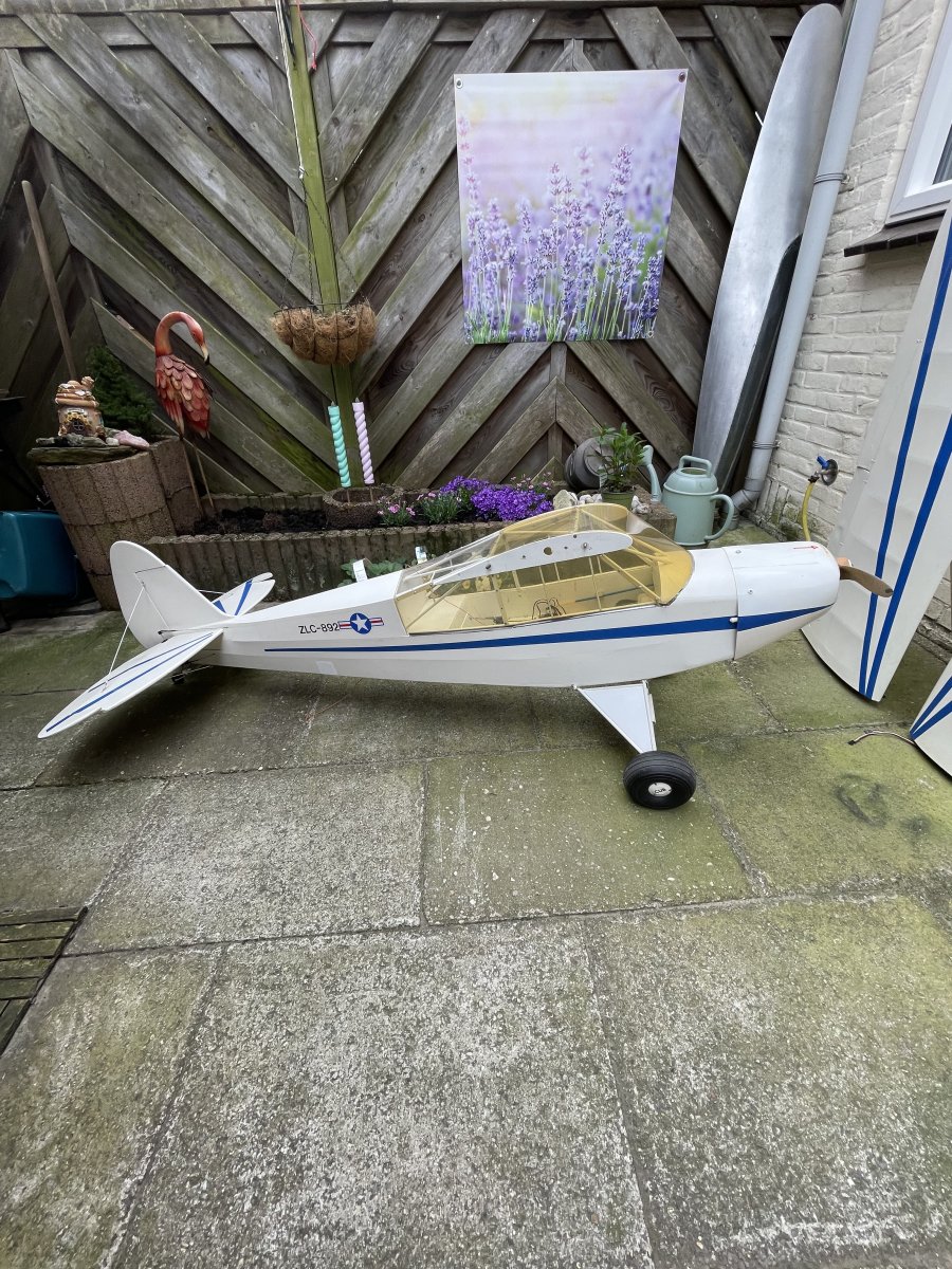

Ik zou aanbevelen de TTV CUB eerst helemaal goed op te knappen.
Het airframe weer up-to-date, met alle vlakken zonder wrong.
Alle RC goed controleren, met de voeding van de ontvanger met minimaal 2 stekkers, liever nog met 2 redundante accu's.
De lengte van de hevels aan de roeren en de servo's zodanig maken/afstellen dat de gewenste volle uitslagen worden bereikt met 1000 resp 2000uSec stuursignaal waarbij de volle uitslag van de servo op minimaal plus en minus 45° benut wordt.
Op een normaal modelvliegveld minimaal 3 vluchten van ± 20 minuten vliegen waarbij de eerste 2 vluchten met één en de zelfde zender.
Daarna alle andere zenders in lijn brengen met de eerste, en daarna pas overnemen proberen.
Ik ga sowieso verder met de reparatie van de TTV-Cub ongeacht of we ooit nog overland-overwater vluchten er mee gaan maken. Het zou mijn eer te na zijn om zo'n model niet veilig en zeker vliegend te krijgen. Ik heb natuurlijk begrip voor Henk's (Enkes) beslissing om af te zien van een Kanaalvlucht alhoewel ik nog graag een ride met de Black Pearl zou willen meemaken. Als locatie en weersomstandigheden het toelaten kunnen we met zijn allen vast nog wel eens vliegen met de TTV-Cub om onze landelijke dagen. Ik hoop dat van harte.

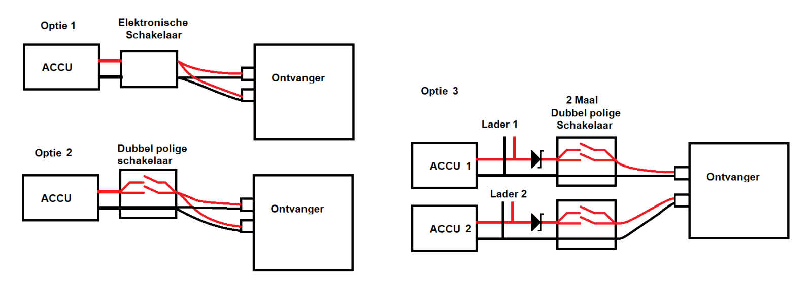

Ik heb een schets gemaakt van verschillende opties.
In mijn wedstrijd zwevers heb ik één accu en een (magnetische) elktronische schakelaar die m twee JR kabeltjes naar de ontvanger gaat.
Met een mechanische schakelaar kan dit ook gemaakt worden. Dan bij voorkeur een dubbelpolige schakelaar.
Meer veiligheid met twee accu's. Dan wel Schottky diodes toepassen voor de veiligheid.
Door het gebruik van twee schakelaars heb je de mogelijkheid iedere accu afzonderlijk te testen.
Bij gebruik van twee NiMH accu's deze altijd onafhankelijk van elkaar te laden.

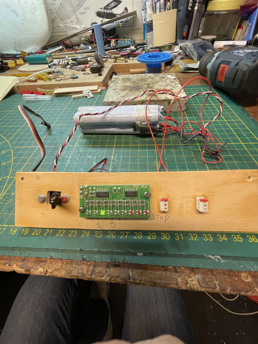

Ik wil in de RQ ook 2 accu's gaan toepassen volgens schema 3. Echter..ik heb niet de kennis en mogelijkheden dit te maken.
Kun jij eea bouwen inc de accu's en schakelaars? De lader aansluiting plug zet ik er dan zelf aan (female mono jack 2,5 mm) aangezien die eerst gemonteerd moet worden in de rompzijkant en dan pas aangesloten kan worden (standaard schakelaars heb ik plenty op voorraad en kan die indien nodig aanleveren).
Rick,
Henk, ik wil dat wel gaan doen. Let wel dat er twee laad pluggen komen voor iedere accu één.
Het makkelijkst is deze twee op een rechthoekig plaatje te monteren dat je dan van binnenuit vastzet mbv moeren die in het plaatje komen en boutjes door de romp heen.

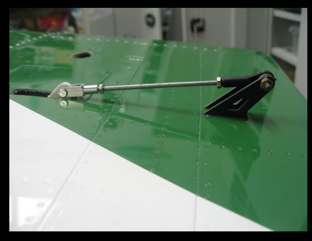

Harry, nee, dat lukt niet altijd goed te krijgen, het moet ook maar net zo gepland worden dat op dat moment de hoek tussen de servo stang met de flap hoorn bij voorkeur 90 graden is. Dan kan de flap het minste bewegen. En er valt ook wat voor te zeggen dat de flaps in de UP stand ook gebaat zouden zijn met een rechte lijn tussen de stang en de servo arm. Want ze zitten doorgaans het vaakste in de UP stand en bij een "hoekige" aansturing rust het gewicht continue op de servokrachten, dat kost enorm veel stroom en slijtage aan de potmeters, (die heb ik nog een hele boel....). Ik heb daar een aantal maal over geschreven, dat de aansturings geometrie heel anders is dan van een aileron. Het helpt enorm als je de roerhevel van de flap achterste voren zet.
Wij hebben het in Riegel ooit gemeten bij een Futana (mid size) Jet.
Alhoewel alles in lijn stond was de rust -stroom nog steeds iets hoger dan aangegeven, maar gewoon erg laag..Een verklaring hadden we niet
Trouwens, op de foto staan ze in neutraal dus niet in down. IMHO is het een kwestie van tevoren plannen.

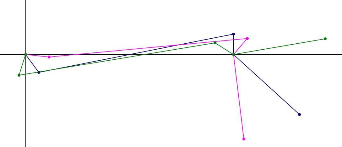

Zo beter? Nu staat het scharnierpunt van de link loodrecht boven de scharnierlijn van de flap. De beste plaats om de flap strak op zijn plaats te houden. Had de hoorn naar voren gewezen dan kom je meer en meer verkeerd, als de stang in één lijn komt te liggen met de scharnierlijn van de flap, wordt hij instabiel, je kunt de flap dan steeds makkelijker heen en weer bewegen. Kun je allemaal mooi uittesten als je een proefopstelling maakt.
Nogmaals, een flap scharniert anders dan een aileron, die begint in het midden van de travel van een servo, een flap zit in de UP positie als beginstand, een heel ander verhaal.
Dit is de geometrie die in 4 klappen zwevers vaak voor de flaps wordt gebruikt.
Rechts de servo waarbij de hevel zo staat dat de blauwe arm hoort bij 1500 uSec, en door dat de aansturing op de flap vaak aan de bovenkant zit komt deze dus in horizontale stand van de flap vóór het scharnierpunt uit.
De horizontale stand van de flap zit hier dus dicht bij de stand van maximaal omhoog.
Bij de volledig uitgeslagen stand van de flap is er weinig kracht op de servo. Dat scheelt stroom bij uitgeslagen flap, maar vooral is het een beveiliging voor de tanden van de servo bij een landing waarbij een per ongeluk nog uitgeslagen klep de grond raakt.
De plaatseing van de hevel op de flap is vergelijkbaar aan zoals Richard het laat zien bij een aansturing aan de bovenzijde.

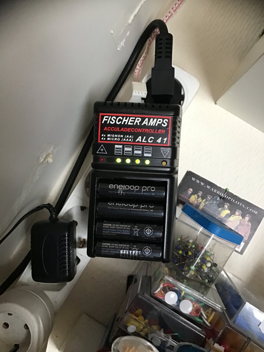

Wel toevallig, ben bezig met ontmantelen 30jr oude Feenstra Piper Cub. En wat kom ik tegen…Een dubbelle voeding. Er zit in dit geval een B2045 in die als dubbele shotkey diode fungeert? :rolleyes:
Ik heb het niet zo op slechte bekabeling (Erg dun en zo te zien met S39 en gewoon soldeer aan elkaar gebakken :eek:)
Wel 2x4 Nimh 2500mAh Eneloop (by Panasonic/Sanyo.) wist niet eens dat die bestonden. Alles los gesoldeerd en de cellen staan nu individueel te ‘cyclen’.
