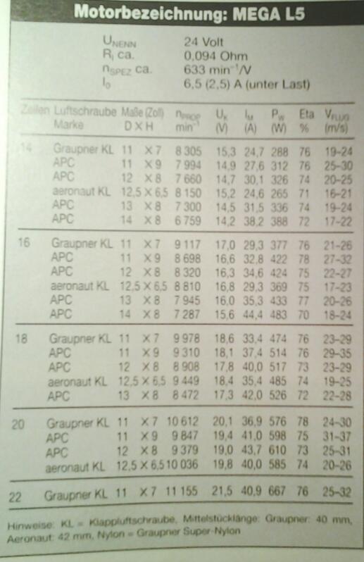

In elektro modell van 3/1995 stond een test van een paar types. O.a. de L5.
De resultaten zijn echter wel om te rekenen naar L6 (L6 = long, 6 windingen)
Die heeft dan een lagere Kv, hogere Ri, lagere I0 in de verhouding 5/6 of 6/5
alles in de tabel moet je met 6/5 keer de spanning doen en 5/6 de stroom.

Elektro modell test 3/1995 van de L5:
