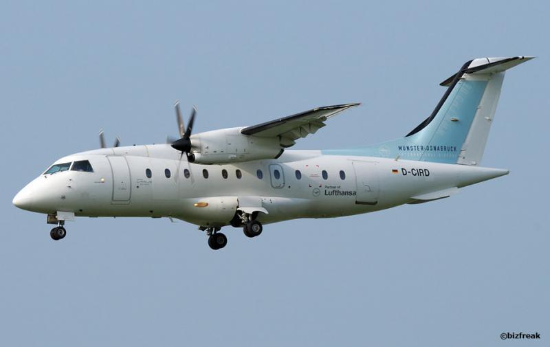

@marcelair
ook een zeer mooie kist van roedel
MAAR nou komt het: het is een buikschuiver ZO JAMMER!
ik hou meer van klepjes die opengaan wieltjes komen er uit, wieltjes klappen weer in, luikjes gaan weer dicht. je begrijpt me wel:D
Ik wil hem zo schaal mogelijk maken als het kan
al de kleine details die doen het hem bij mij:rolleyes:
BEHALVE DE VAANSTAND VAN DE PROP BLADEN. het is een mooi detail maar dan wordt het te moeilijk denk ik ;)
full
en dan hier even een foto waar het om gaat. niet in dit kleurenschema natuurlijk
