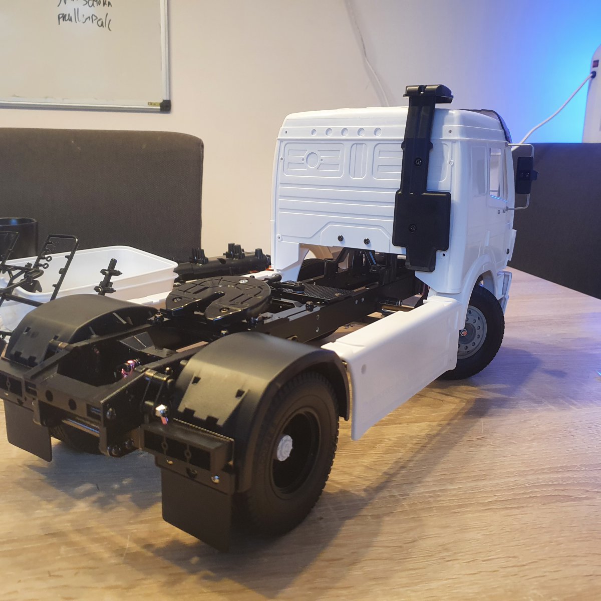

    na een kit gehaald te hebben bij Wetronic gelijk maar een set doorzichtige ruiten en naven mee genomen.
    Het bouwen zal ik je de fotos van besparen. Wel lastig voor mij om iets volgens een beschrijving te bouwen.:rofl:

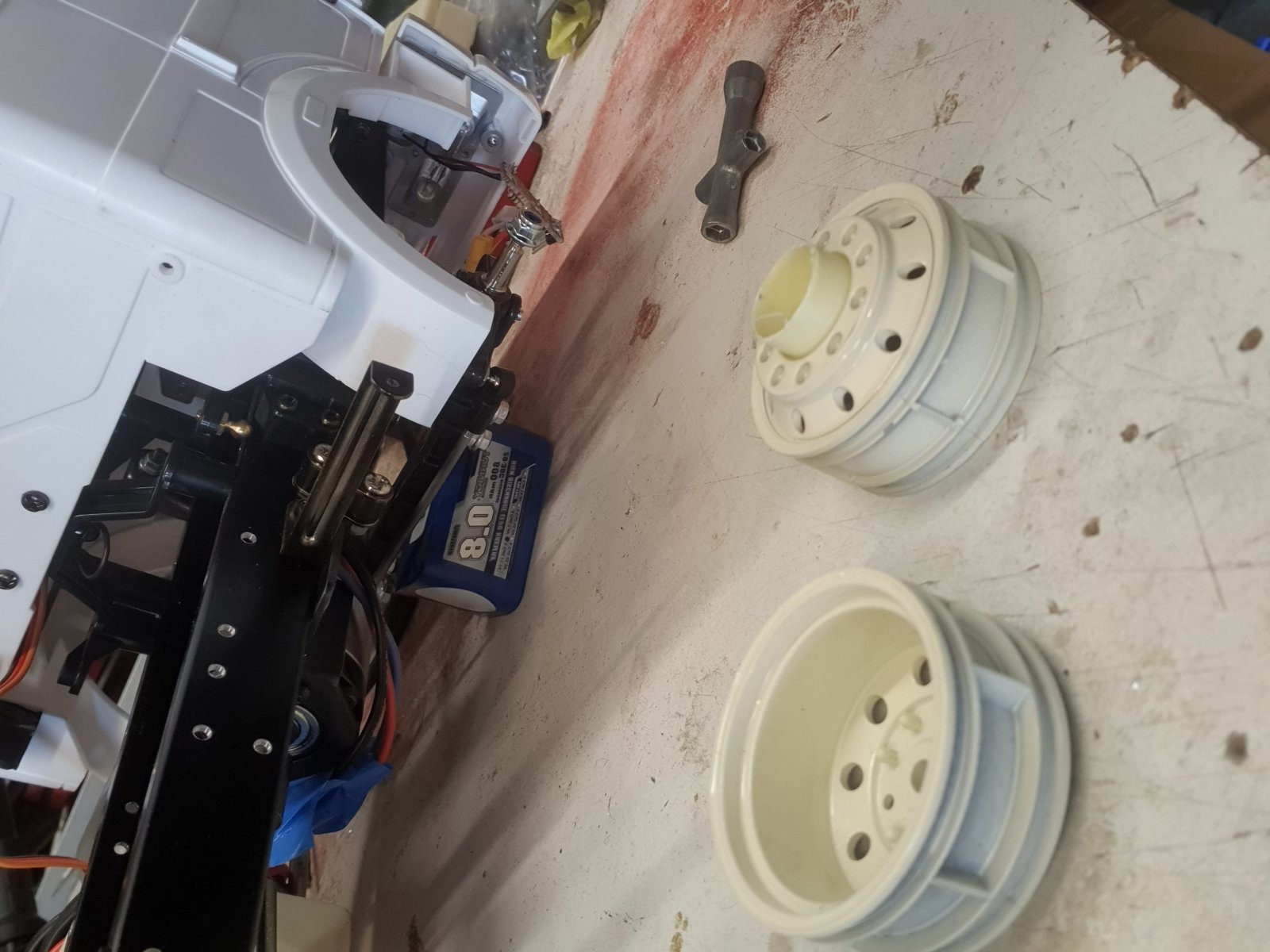

    Wel gelijk de velgen ontchroomd want die moeten gespoten worden.
    Spoilers maar in de doos laten zitten, net al de 3 speed. aangezien ik daar andere ideeën mee heb.
    Toch de achterspiolers der maar weer af.. ( nog zo beloofd aan de vrouw ik ga der niet te veel aan doen:friends:)

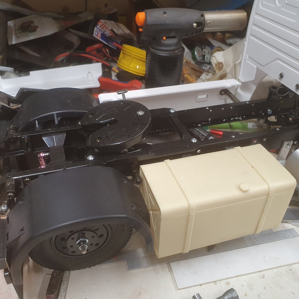

    Toen begon het er moesten tanken op. Ik vond die van scaleparts.nl wel erg mooi en passen bij het idee dat ik er mee ik er mee heb.
    Ook de schotel hendel was niet zoals ik het bedacht had.
    Dus een Wima schotel hendel gehaald en gemonteerd.

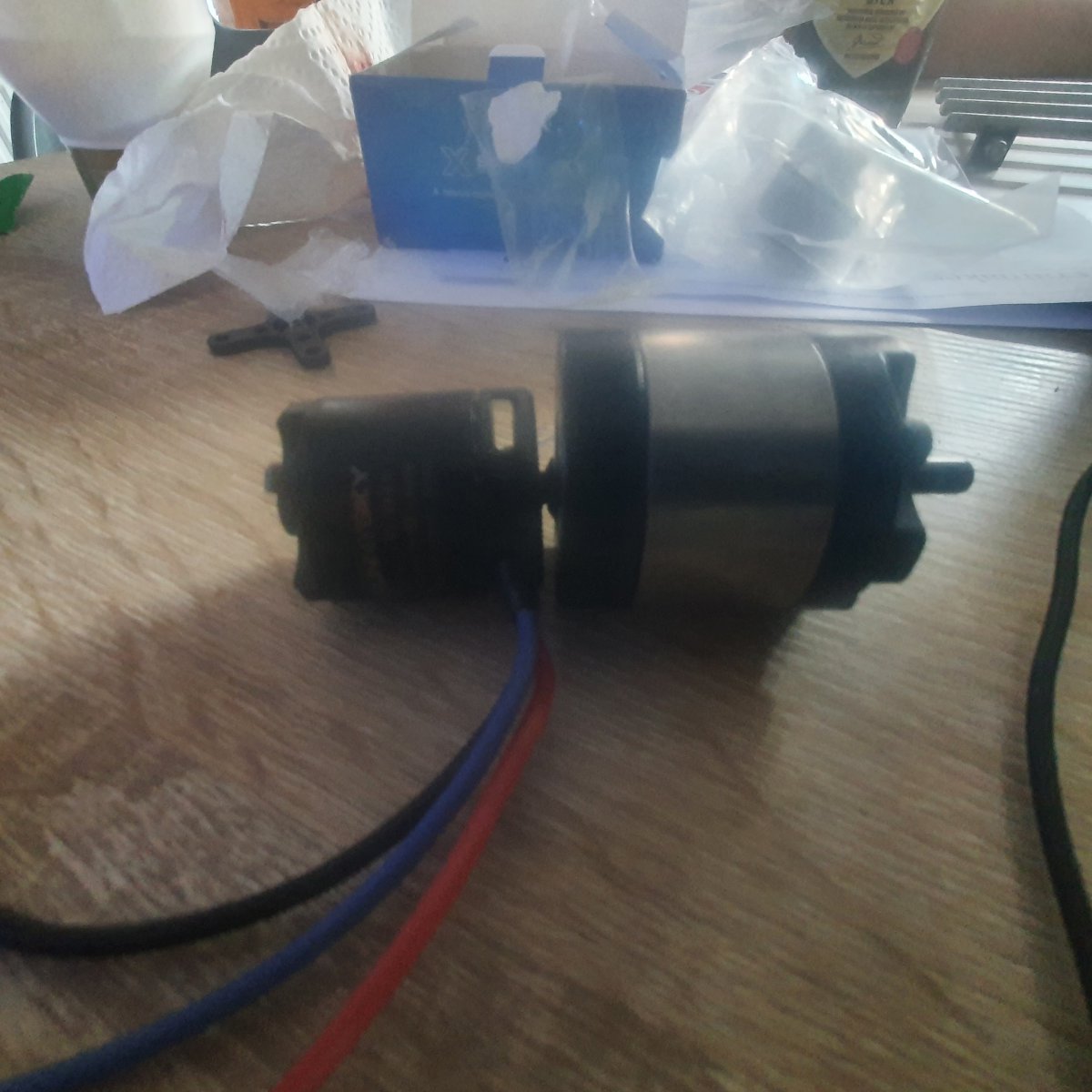

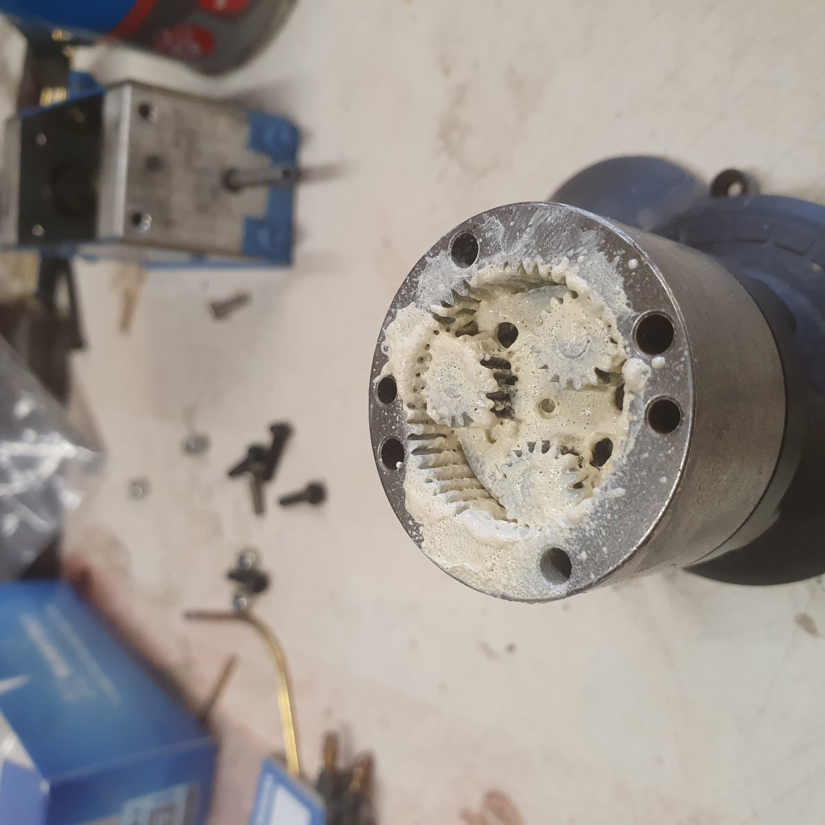

    3speed mooi stukje techniek maar mij te lomp en te groot en te veel in het zicht. Dank zij een tip van Rolf een 5:1 vertraging besteld en een bij passende outrunner motor gezocht en besteld.
    Beetje vet in de vertraging ( kwam volledig droog binnen)
    Het loopt super smooth en koppel:koud:
    Onder tussen de velgen maar gaan spuiten
    Omdat de velg ring haast niet af te plakken is aan de binnen kant en ik het hart wel rood wil hebben maar even op de draaibank een ring gemaakt die er in past.

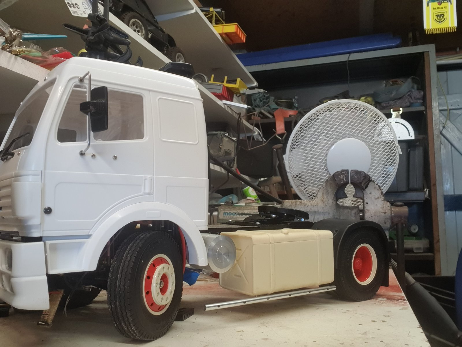

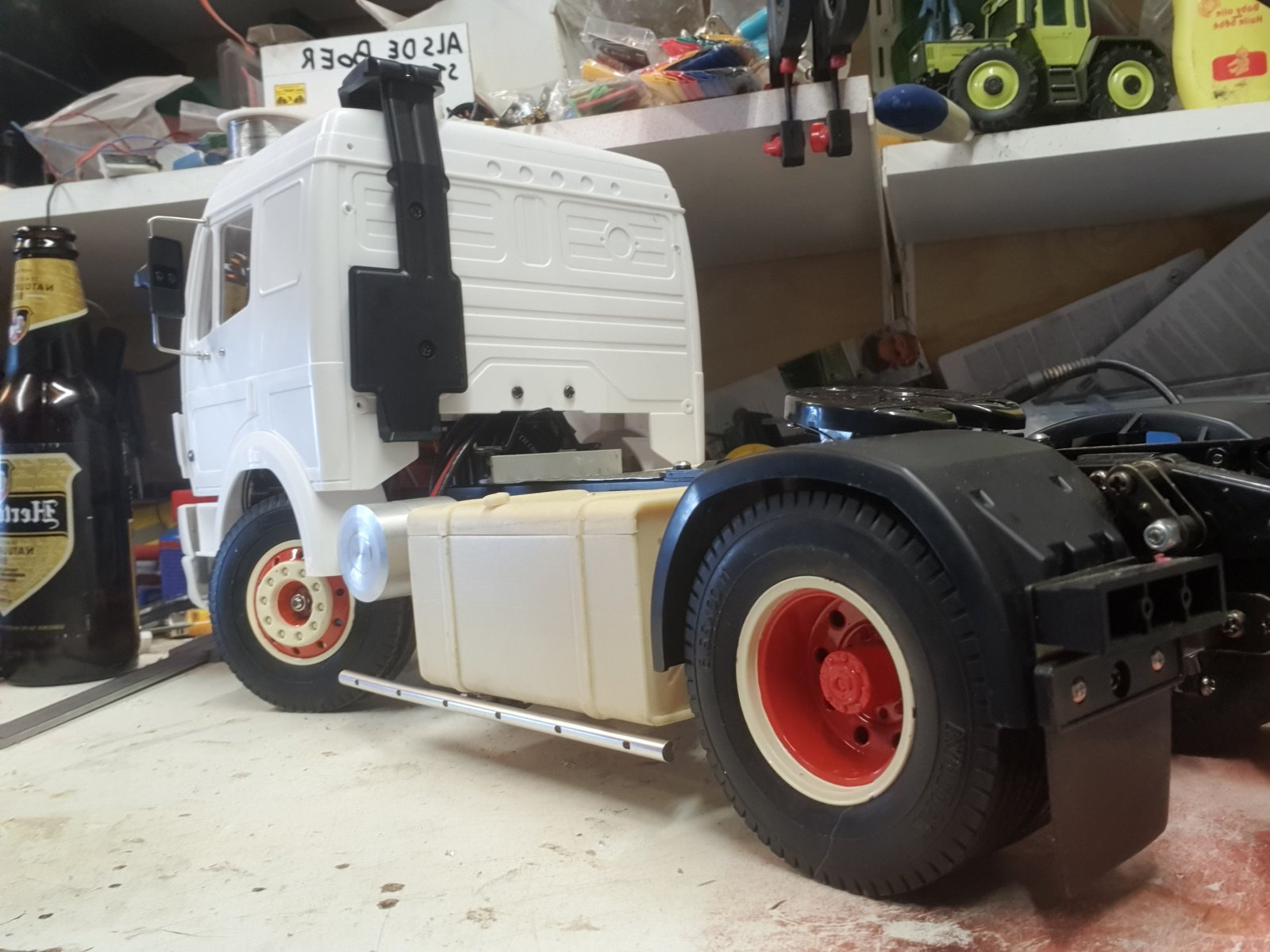

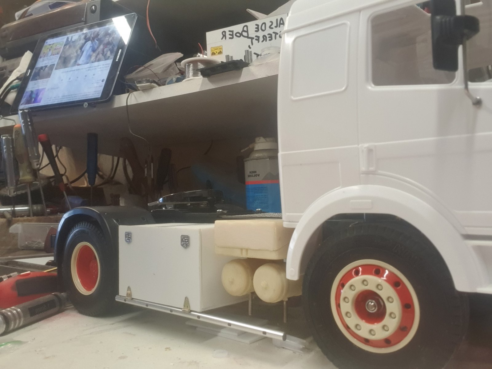

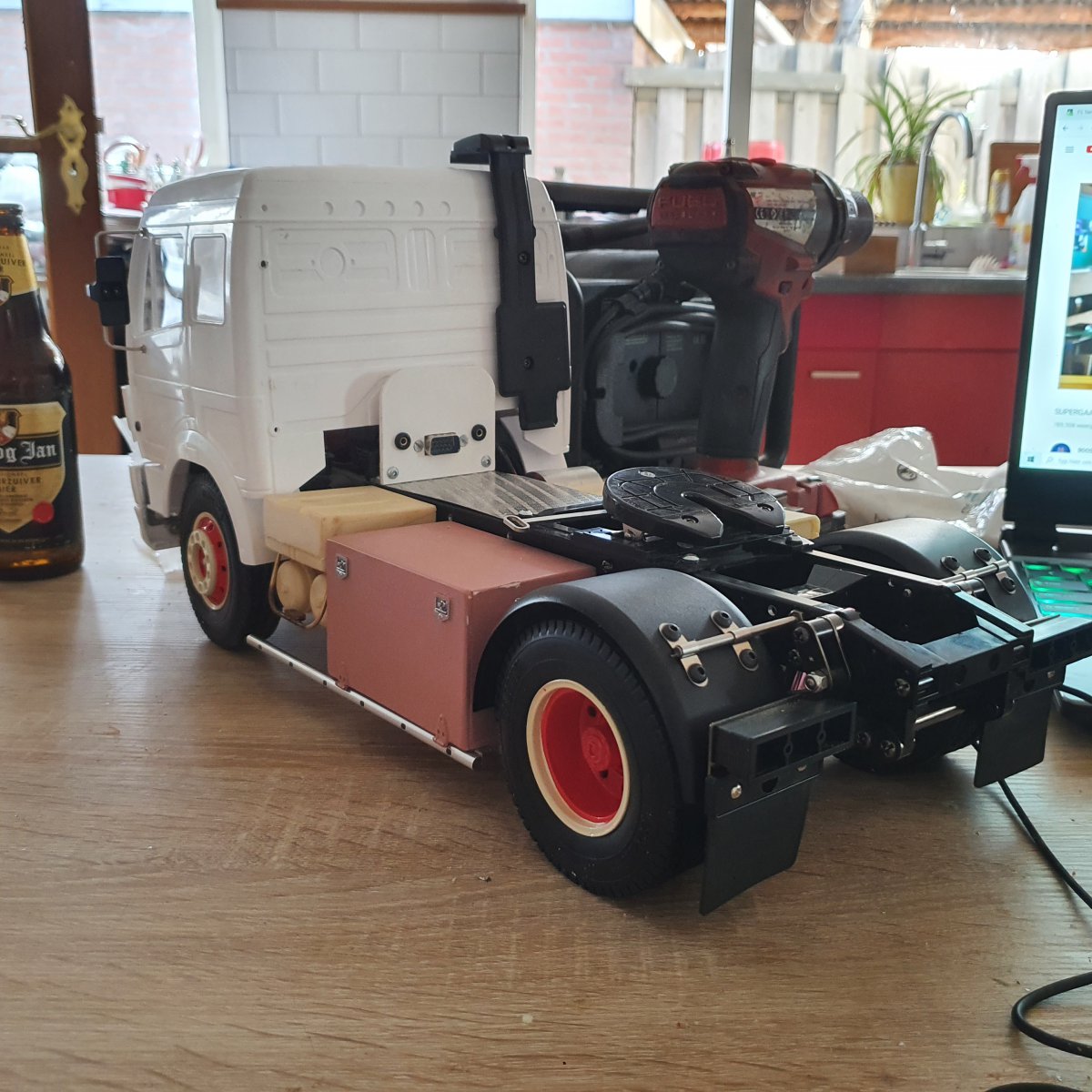

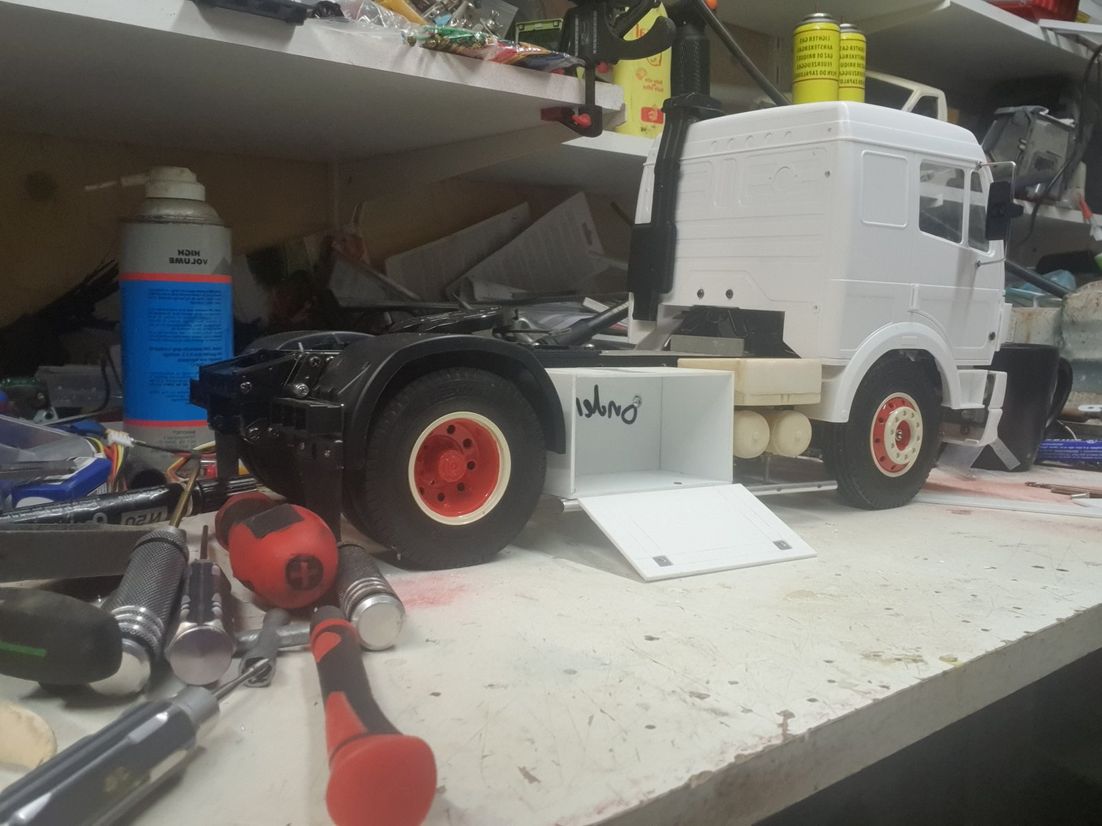

    Na wat lagen rood

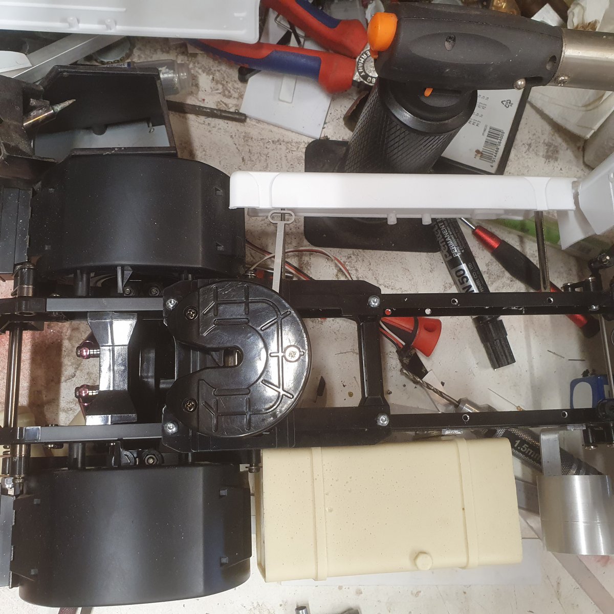

    Is dit het resultaat. Ook zelf een deense kist gemaakt uit polystreen plaat, licht latten er onder en accubak en lucht ketels gemonteerd

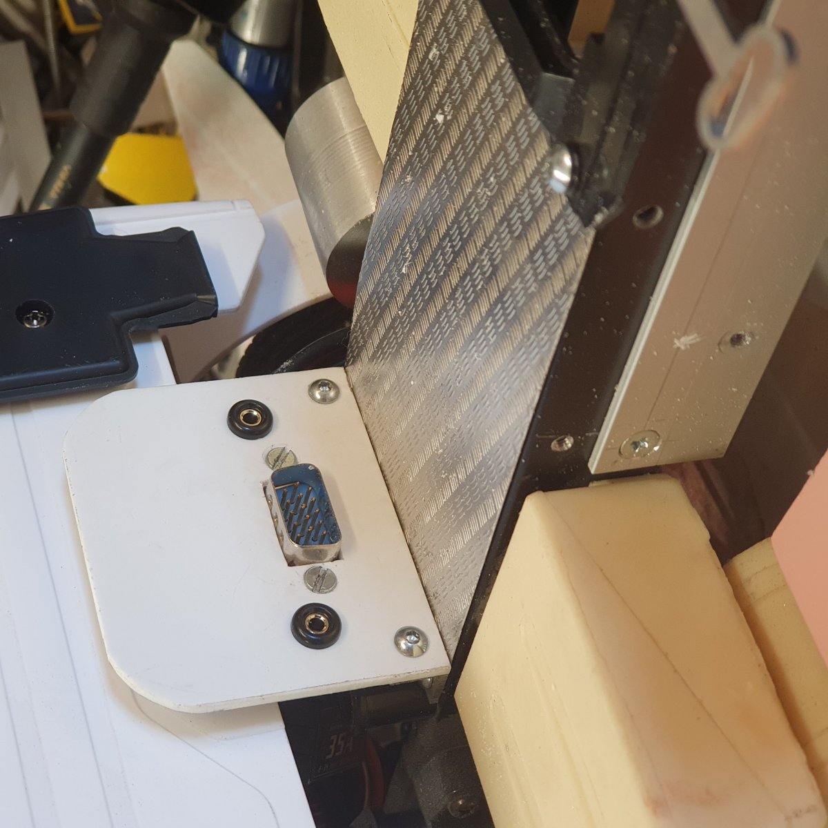

    Ook moest er een slangenrek komen met de 15polige stekker (verlichting en servo aansluiting) en aansluitingen voor me kieper/mesttank.
    ook traanplaat mocht niet ontbreken tussen de schotel en slangenrek. anders valt de chauffeur er tussen he .

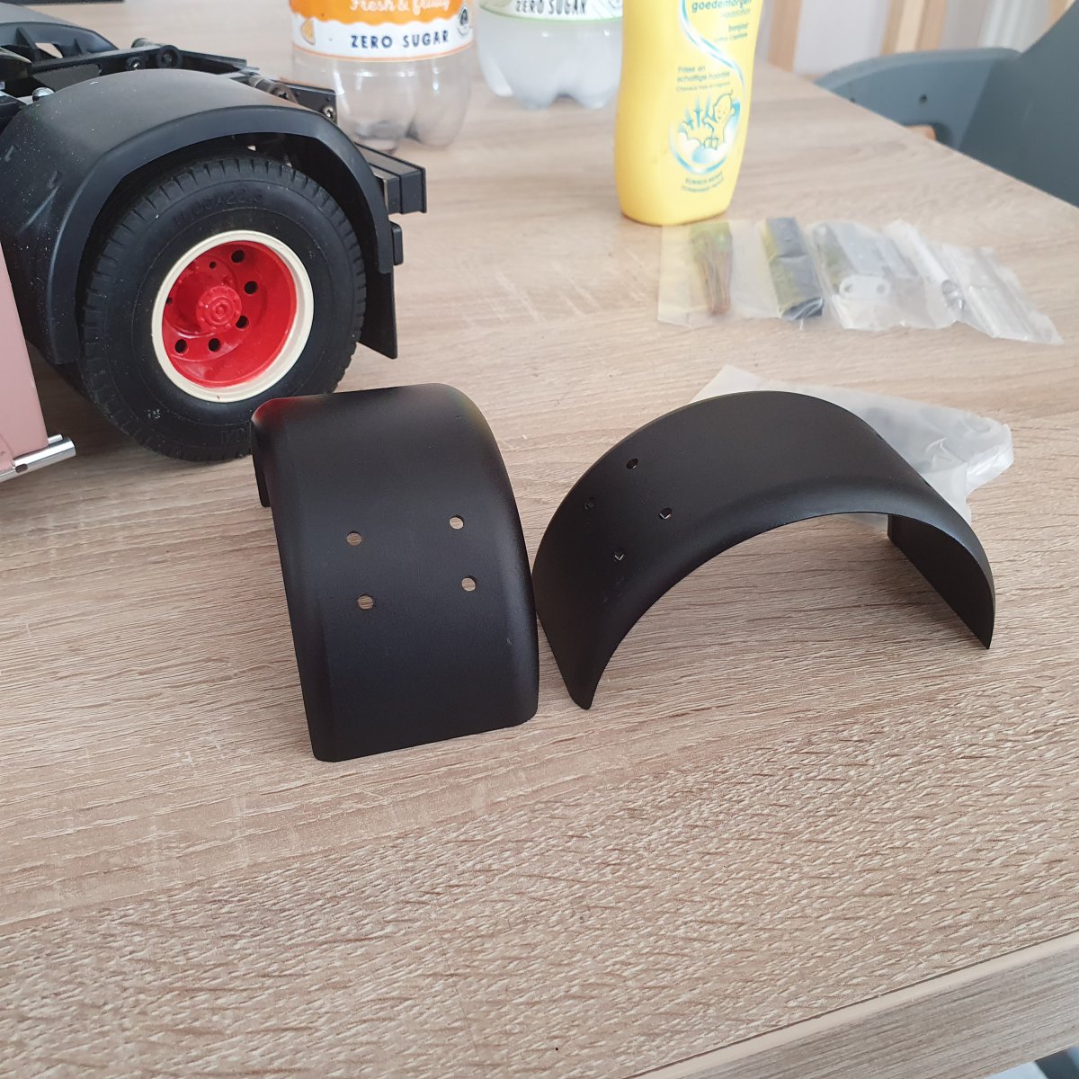

    Deze spatborden passen niet bij de look die ik voor ogen heb.
    Dus via het wereld wijde web mooie stalen spatborden gevonden en overlaten komen.
    Nou tot hier me bouw verslag. plannen? ja zat. er is nog het 1 en ander onder weg maar het is nu toch te warm in de hobby schuur om te bouwen.

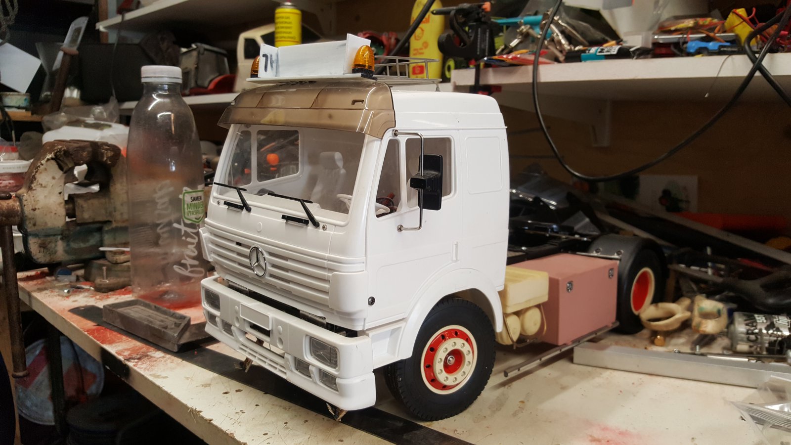

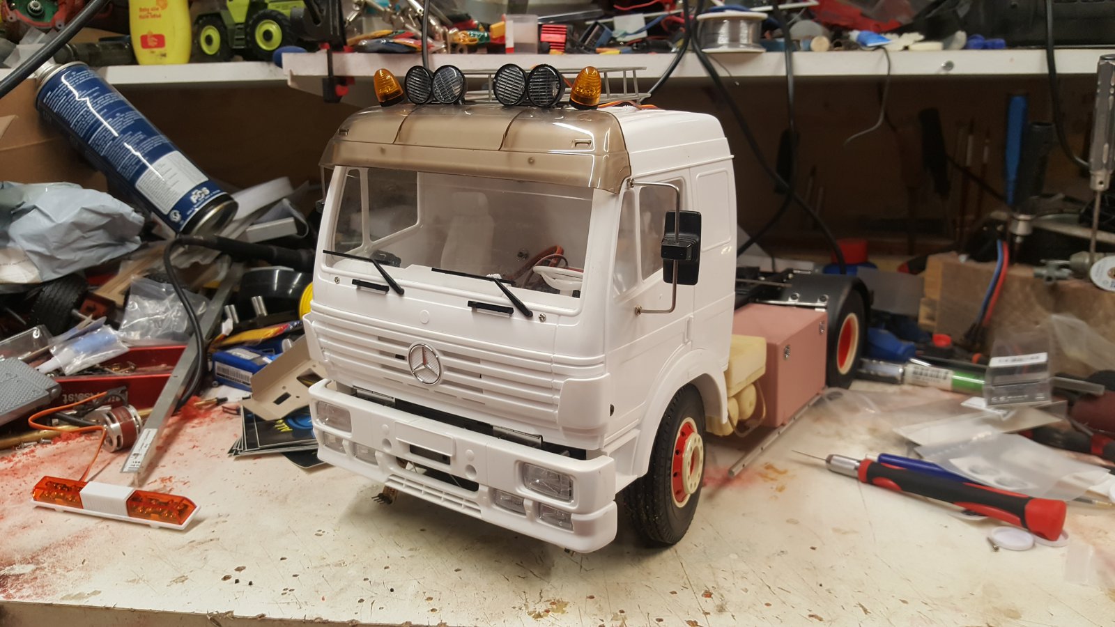

    Zo me dak dak van lesu is binnen.
    Zelf solderen wou niet leuk om zelf te maken. Dus 1 aan geschat.
    Alleen twijfel.
    2 zwaailampen en een licht bak?
    Zwaaibalk?
    2 zwaailampen en 4 verstralers?
    Keuzes keuzes

    Arjan, gaaf project! Erg leuk, die oude Benzen.
    Ik zou de verstralers met zwaailampen doen, balk is te modern denk ik... eventueel alleen de zwaaiers, met een plat bord voor reclame er tussen. Lichtbak van voor de oorlog zeg maar...
    Groet, Sander
  8. VOLVO FH 16 750
    26 jan 2008
    10.893
    Haren (Ems) Deutschland
    Hallo Arjan,
    Het wordt een mooie MB SK
    De zwaailichtbalk is te modern.
    Optie :
    2 zwaailampen met 2 schijnwerpers, met daar tussen een lichtbak met bedrijfsnaam.
    of :
    2 zwaailampen en 4 schijnwerpers
    Vraag :
    In de onderbumper zijn dit 4 mistlampen ?
    Of 2 mistlampen en 2 schijnwerpers ?
    Wat ik jammer vind :
    Een hele mooie Jungtimer MB SK
    De foeilelijke Tamiya spiegels.
    Tip :
    Mogelijk vervangen door zelfgemaakte MB spiegels ?
    Maar het is jou truck hé, het is maar een tip.
    Jij bouwt de truck, zoals jij hem wilt hebben.
    Ach ja, waar bemoei ik me mee.

    Nee feedback is altijd goed..
    Onder in de bumper zijn ....... goede vraag kan het ook niet vertellen zo.
    Spiegels is nog even uitzoeken maar worden zeker wel andere.
    Denk zoals Sander ook al zei. Lichtbak met naam er in met 2 zwaaiers er naast.

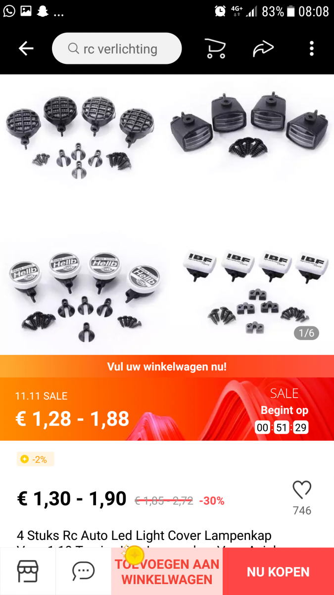

    Ziet er netjes uit, waar heb jij de verstralers vandaan?
  11. ArjanN
    ArjanN
    19 jun 2011
    2.095
    Maurik
    Ali expres had ze liggen voor een 1.10 scaler.
    Maar ze passen ook redelijk op een truck als ik dat zo inschat

    Die zwaailichtbalk is inderdaad te modern maar is ook niet echt een zwaailicht maar meer een flitser. Kun je deze wel in 1 programma vastzetten? Denk het haast niet.
    Klassiek zou ik zeggen 2 zwaailampen (Als je die je er nu op hebt liggen de oranje draad afknipt dan zwaait ie altijd en hoef je niet steeds de 4 modi door) en inderdaad een lichtbak oid ertussen. Op Thingiverse staat wat printbaars en op Ali hebben ze ze ook.
    Die zwaailichtbalk staat iets te speelgoed vind ik persoonlijk.

    Deze lampen op het dak vind ik niet zo passend hier: grote/grove beschermkappen voor het glas, dat is iets voor op het front van een bush voertuig, niet voor een truck, en dan zeker niet als ze bovenop de cabine staan.
    My two cents...
    Cor

    Lampen gaan hem niet worden
    He word een lichtbak met 2 zwaaiers er naast.

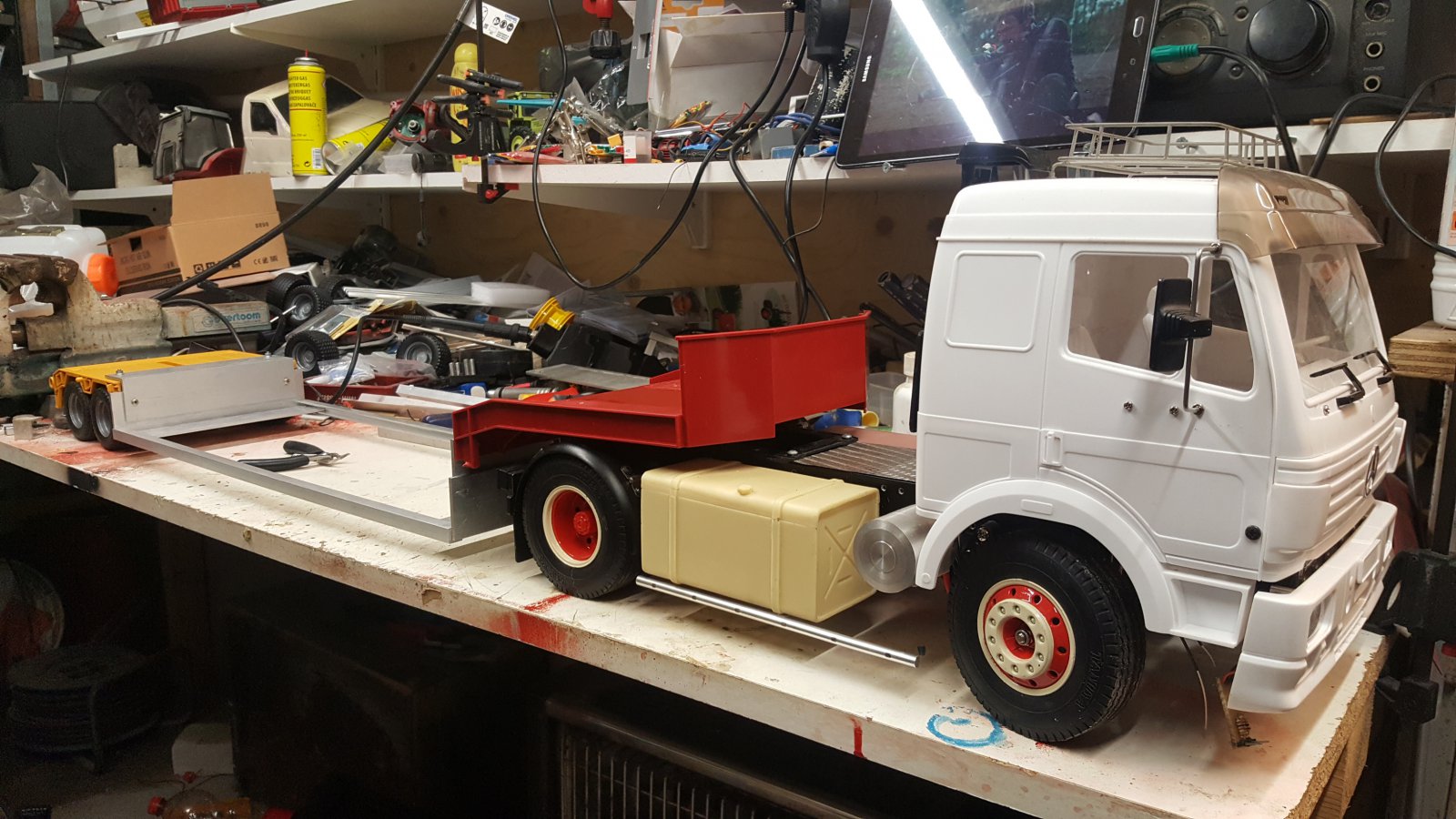

    Ook een aantal bruder diepladers lagen al een aantal maanden te wachten om te verbouwen.
    Je weet wel simpel en makkelijk even snel.
    Afijn der moet een kraan op kunnen van 11 kilo........ dus het word iets meer werk.
    Maar om me zelf een idee te geven..
    2 assen en een bed.
    Nu nog bruder. Straks van Alu met een goot voor de lange giek van een kraan.

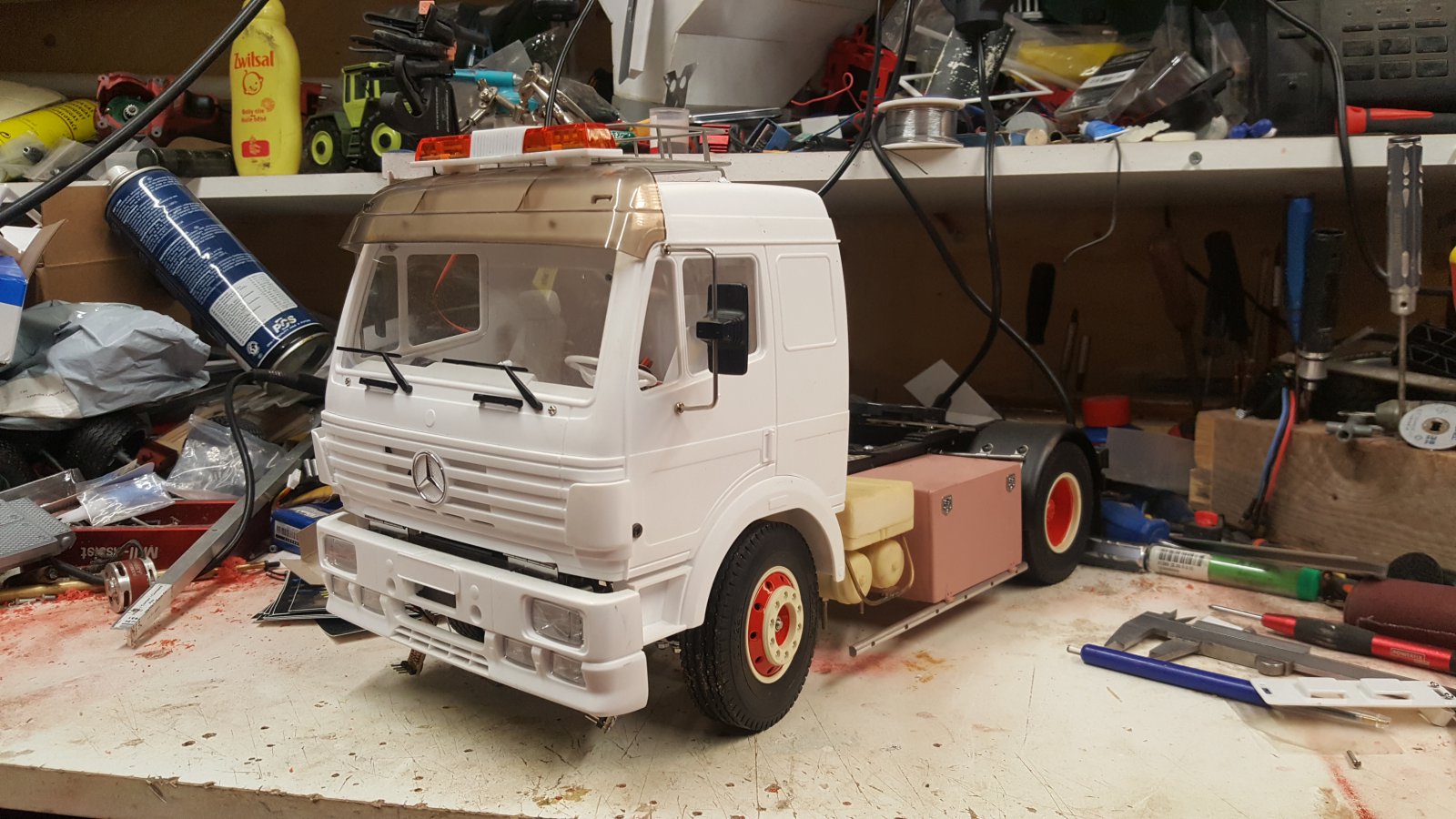

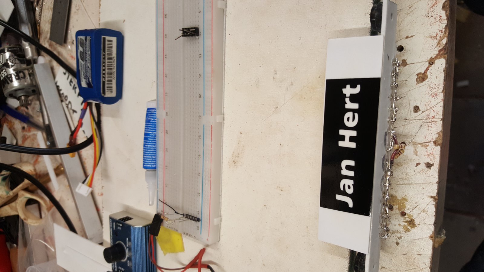

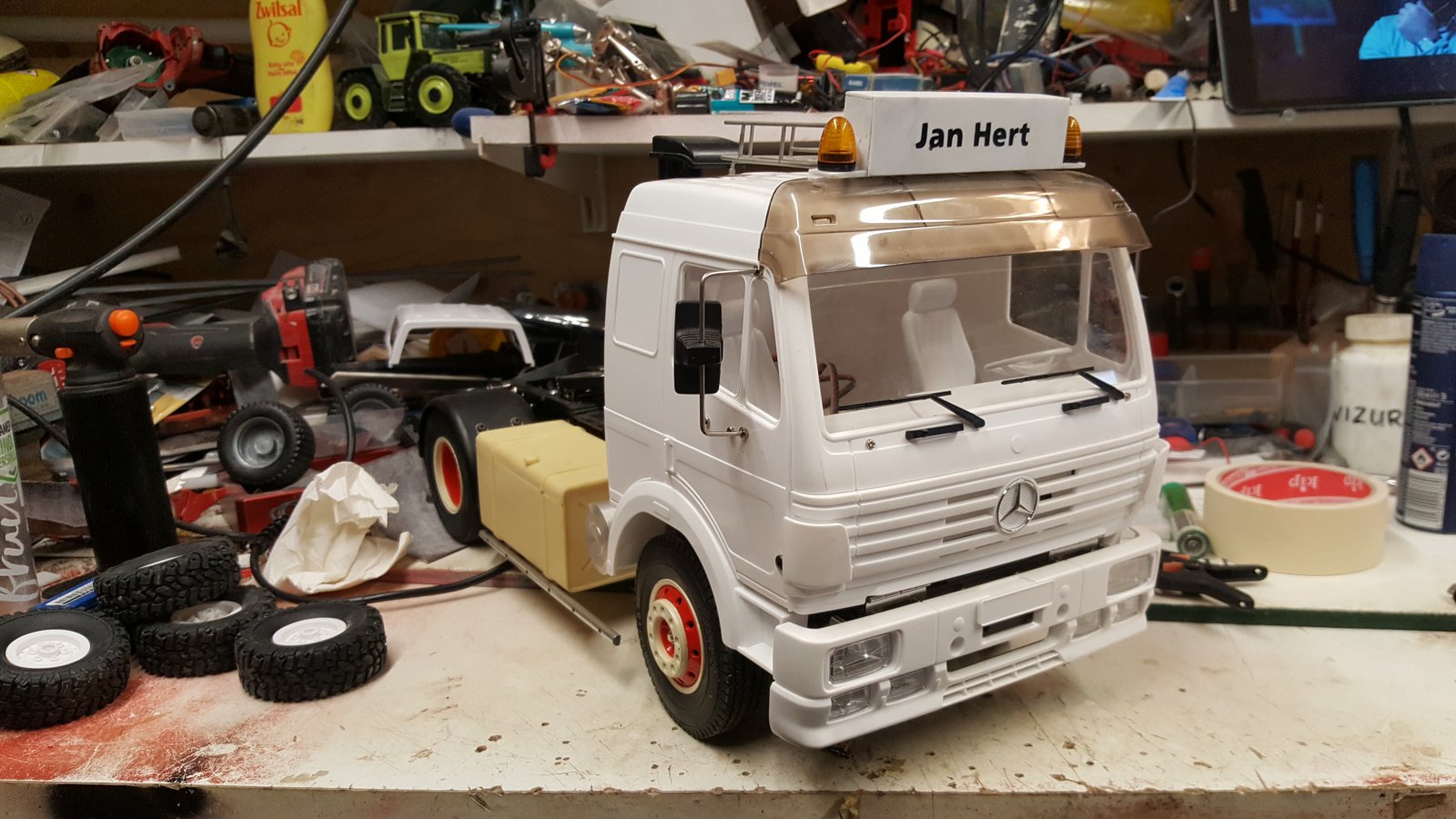

    Licht bak is gemaakt met ledjes er in.
    Moet nog wat details maken maar dit is het idee

    Jan Hert zou wat groter kunnen? Vult ie de bak wat meer. Je zou het ook inverted kunnen doen zoals op de 1 na laatste foto. Dan zijn alleen de letters verlicht.

    Ja achteraf gezien heb je wel gelijk.
    Dus dat word er af schuren en op nieuw sticker ontwerpen en laten plotten.

    Persoonlijk vind ik die borden niet mooi en zeker niet deze van het formaat binnen deur. Kleiner is vaak mooier. Ik zou de bak in hoogte gelijk houden aan de bovenzijde zwaailichtkap. Wordt het meer één geheel. Maar het is jouw project, maar ja, hier publiceren dan krijg je reacties. Succes !
