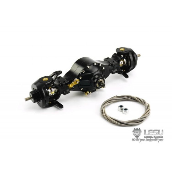

Een 2 jaar geleden heb ik de Mercedes actros giga space gekocht en gebouwd, nu wil ik heb rijdend gaan maken en vraag ik me af wat fijne aanpassingen/upgrade's zijn om uit te voeren om hem rustig maar met genoeg kracht rond te kunnen rijden over de straat en onverhard. Een tijdje geleden dacht ik gelezen te hebben dat als je de vooras omdraait je de stuuruitslag vergoot is dat waar en hoe werkt dat dan precies. en ik vroeg me af hoeveel het ongeveer zou kosten als ik eventueel ook een aangedreven voor as wilt met vriendelijke groet, siebren
welke schaal heeft u het over ,tamiya is al aangedreven vooras omdraaien staat ergens op forum,je moet enkel de stuurstang naar achter verplaatsen door de kunstof fusee armen om te draaien en ik frees vijl dremel ook iets uit de alu hoeken waar de kunstof fusee tegen aan komt bij max stuur uitslag
@markioo het gaat inderdaad om een tamiya truck. ook zie ik vaak dat de originele motor en versnellingsbak worden verwisselt is dit ook verstandig om te doen of heeft dit weinig nut en zo ja wat is dan aan te raden?
conrad electronics heeft ondervloermotor mfa 11:1 vertraging 222363 iets van 25 euro en als je er nog iets bij neemt is t gratis verzenden het neemt veel minder ruimte in dan de standaart tamiya motor met versnellingsbak en je hebt n racetruck met deze versnellingsbak of je moet andere motor er achter plakken als je echt mooie sterke ondervloermotor vertraging willen is n servonaut aan te raden stil sterk en je hebt geen last van je omgedraaide stuurstang die tegen tamiya versnellingsbak aankomt
dankje ik ga er naar kijken zijn er verder nog upgrades/aanpassingen aan te bevelen vanaf een standaard truck
kogellagers verlichting aluminium vooras aluminium velgen zwaailampen maar kijk eens bij rcbrmin.com hele site vol leuke hebbedingetjes
