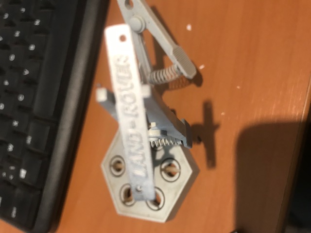

Ik heb een Landrover Serie 3 van Boom Racing gekocht en ben die nu aan het kleuren. Daar zit ook een merkplaatje van Landrover bij, en dat zou ik graag zilver op zwarte achtergrond maken, zo is het in het origineel ook zo. Maar hoe krijg ik zoiets klaar, het is een klein plaatje 3.5 cm met daarop de letters. Ik heb het nu zilver gespoten, maar hoe krijg ik de achtergrond zwart. Als ik de verkeerde volgorde gekozen heb kan ik altijd het zilver weer weg halen. Dus, hoe krijg ik dat klaar?

Als het verhoogde letters zijn is de oplossing erg makkelijk.
Hele plaatje zwart kleuren viltstift of airbrush, met een penseel is de verf anders te dik.
Dan met behulp van een schuurlatje met extra fijne korrel de opliggende letters afschuren.

Ja, dit ga ik proberen,
