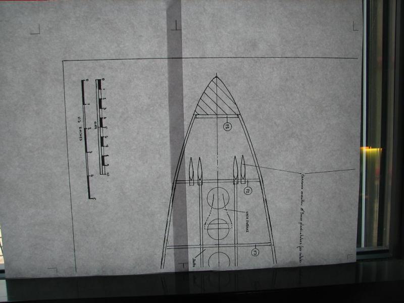

Voor de mensen die mij niet kennen, ik ben actief in de duikbotenhoek en sinds dit jaar met zwevers in de weer. En nu ga ik een ME 262 bouwen van EPP met 55mm EDF's. Hoe ik hierop kom? Zoals ik al schreef begin dit jaar begonnen met vliegen, eerst op de sim en daarna for real. Dat gaat aardig, en voordat ik begon met vliegen wat EDF's vliegtuigen laten komen. een A 10 en een Alpha jet, waar Davy nu zijn rondjes mee vliegt. De A 10 van de week maar eens klaar gemaakt, en dat vliegt toch wel leuk. 3 maanden eerder probeerde ik dit ook, met een wat minder resultaat. De A 10 ziet er niet meer uit, maar vliegt nog wel na wat aanpassingen aan de vleugel. (lees V-stelling) Toevallig heb ik nog een setje 55 mm EDF's liggen waar ik iets mee wil doen. Na wat zoeken ben ik op de ME 262 uitgekomen, gewoon omdat ie mooi is. Het plan heb ik hier vandaan http://www.parkjets.com/me-262/ Een bouwdraadje via RC groups loopt hier ook, betere voorbeelden kan ik niet wensen. Of ik de lat hoog leg voor mijzelf? Ja..... Onmogelijk voor mij? dat laat ik in dit draadje zien... En dan komt mijn eerste vraag. Ik wil de PDF tekeningen uitprinten op mijn eigen printer, en dat doet-ie-niet.... De tekening is verdeelt over een 6 a8 tal A4tjes en dat slikt mijn programma niet. Iemand een idee? En wat geniet de voorkeur, depron of EPP?

EPP is heel flexibel/taaier maar dus ook slapper als depron. EPP kan ook niet met heel veel lijmen geplakt worden. depron trouwens ook niet maar wel met goedkope hobbylijm. Ik kies voor depron omdat het stevig is, goedkoop en makkelijk te lijmen met goedkope lijm. epp kun je dan weer verven met de spuitbus en depron met de kwast en acrylverf maar nog veel meer mogelijkheden. tekeningen uitprinten in foxit reader of adobe reader. De pagina's op a4 en niet letter zoals veel amerikaanse tekeningen zijn.
ik zie nu net de tekening maar die moet je inderdaad nog omzetten naar losse a4tjes. dat is een behoorlijk gedoe vind ik altijd want je hebt een progamma nodig en die is een trail volgens mij. HIER UITLEG: Guide to making tiled plans You will need Adobe Acrobat Professional (ver 6.0 or higher) 1 Load the document you want tiled 2 Go to the “print” function 3 In the new window choose printer “Adobe PDF” 4 In “properties for printer” tur off “do not send fonts to Adobe PDF” or you will get an error message. 5 In “page scaling” choose “tile all pages”. In “tile scale” choose size in % 6 Click OK 7 Name your “file out”. Remember this as you may have to search for this file later. 8 Acrobat is now processing a post-script file with the name you just gave saving it on your hard-drive. 9 Open the “Acrobat Distiller” program. 10 In “file” – retrive the file you just saved. (You may have to use windows “search-function as there is not always a clear indication as to where it was saved) 11 The distiller will now convert this to a valid PDF-file. Ik zou het inwendige (spanten etc) met 6mm depron doen en de ronde delen van de romp met 2 of 3mm epp want dat ronde is heel lastig met depron. Ik heb het eens geprobeerd met een mig 15 en dan de depron in de oven op ongeveer 140 graden maar dat is een heel gedoe ook weer.

Kijk hier eens: Govert's Tools - PDF Tiler Een prima tool om eenvoudig b.v. een A3 of A0 formaat PDF keurig op te delen in A4 PDFjes. Maakt snijlijnen zodat je makkelijk kunt snijden of knippen. Je moet alleen wel even experimenteren met de positie van de snijlijnen. Succes, Jan-Willem

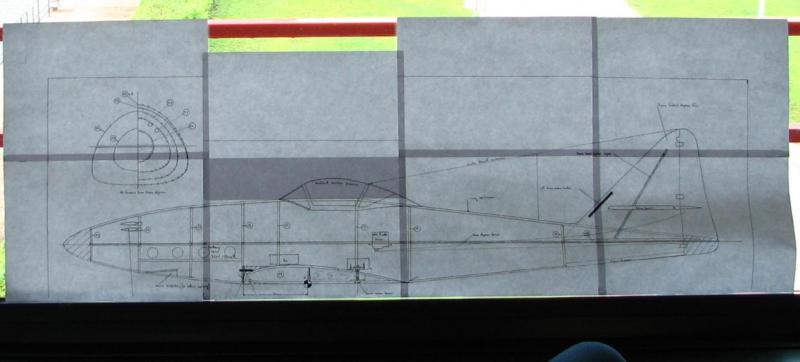

Dank je, het werkt perfect!!! Printer is nu bezig met 17 pagina's uit te spugen van de Messerschmitt 262...

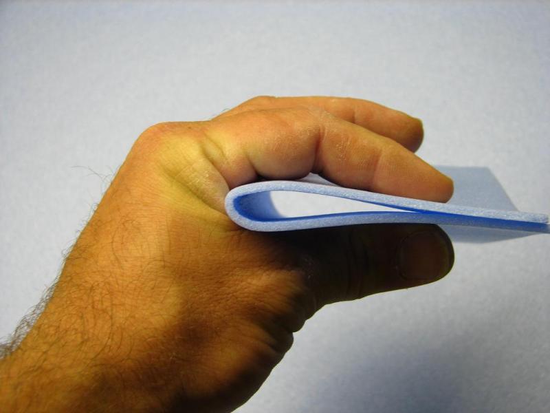

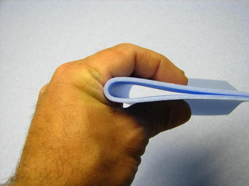

Dit blauwe schuim heeft géén gaatjes, kan je ook alle kanten opbuigen en ook naar 1 kant is dit dubbel te vouwen zonder dat het scheurt. 1 kant is wat matter, en 1 kant glimt. Zoals ik het kan lezen heeft het dezelfde eigenschapen als Depron. Als ik het vouw met de glimmende kant naar binnen gaat het goed, een keurige ronde als resultaat. Andersom gaat het idd scheuren. Neemt niet weg dat ik niet beweer dat blauwe Gamma spul Depron is, of net zo sterk is dan witte Depron.

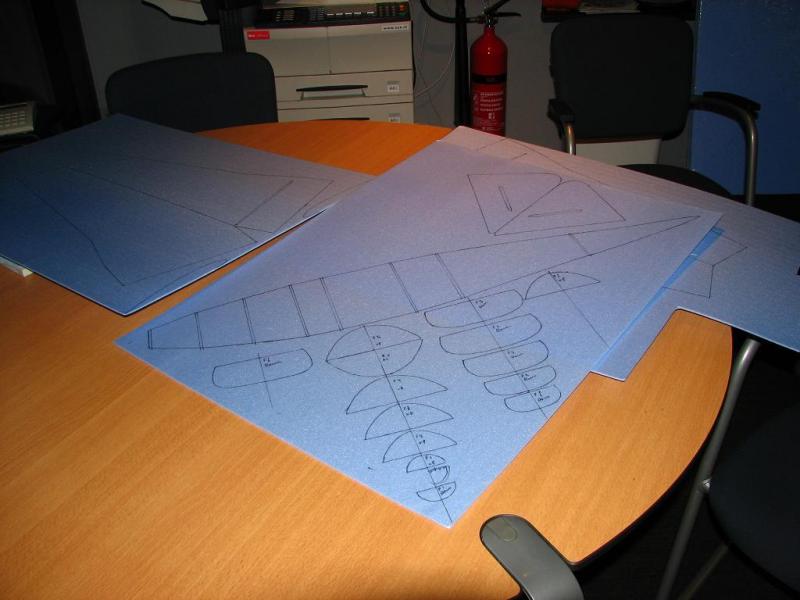

Vanmiddag even op mijn werk met de tekening bezig geweest, en op deze manier wordt het wel heel eenvoudig. Inmiddels staat het e.e.a. op het blauwe goedje, van de week maar eens gaan beginnen met snijden.

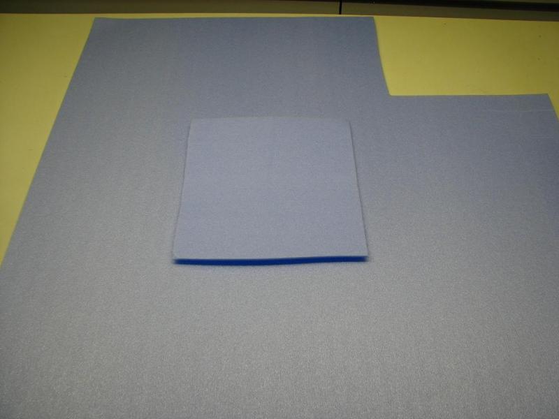

Hier een 3 tal foto's van het blauwe Gamma spul waarvan de ME 262 gemaakt gaat worden. Het aan 1 kan buigzaam zonder te breken. Met de glimmende kan naar binnen geeft het beste resultaat. Met de glimmende kan naar buiten geeft vouwen, en géen mooie rondingen. Duidelijk te zien dat het een glimmende kant heeft, en het kleine stukje met de doffere kant naar boven. Nog even voor de duidelijkheid, ik beweer niet dat dit blauwe spul net zo goed is dan Depron, maar vergelijkbare eigenschappen heeft. Depron zal ongetwijfelt beter zijn. Neemt niet weg dat de Messerschmitt gebouwd gaat worden uit de blauwe platen van de gamma.......
lijkt inderdaad sterk op depron. maar er zit zelfs verschil in soorten depron want het echte "depron" is redelijk grof. Ik heb ook wel schuim dat veel compacter is en dat is nog moeilijker kapot te vouwen, die kan je praktisch alle kanten op knikken. maar dat blauwe lijkt me prima. Ik ga ook eens een kijkje nemen bij de gamma want een paar maanden terug hadden ze het niet in zwolle

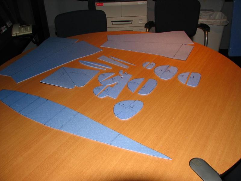

En ondertussen bouwen we vrolijk verder. Alle delen vanaf tekening op de blauwe platen gezet, en uitgesneden. Alle spanten voer ik dubbel uit, wat het bouwen wat eenvoudiger maakt en ik meer lijmoppervlakte heb. Komt te stevigheid ten goed. Ik ga deze vliegen met 55 mm EDF's in tegenstelling tot 50 mm waarvoor dit ontwerp gemaakt is. Deze 55 mm EDF's geven behoorlijk wat power, waardoor ik het e.e.a steviger wil uitvoeren. Vanvond maar eens de boel gaan passen en lijmen.
