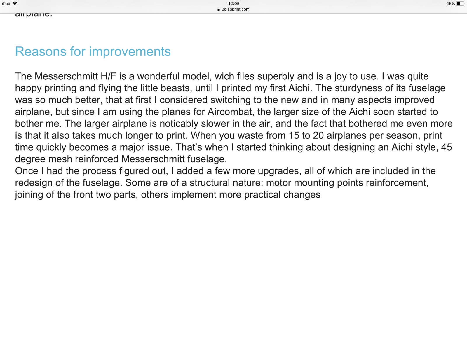

Hierbij de uitleg:AAA81C8A-D8DF-498B-98BE-C25B5E51A1CC.png

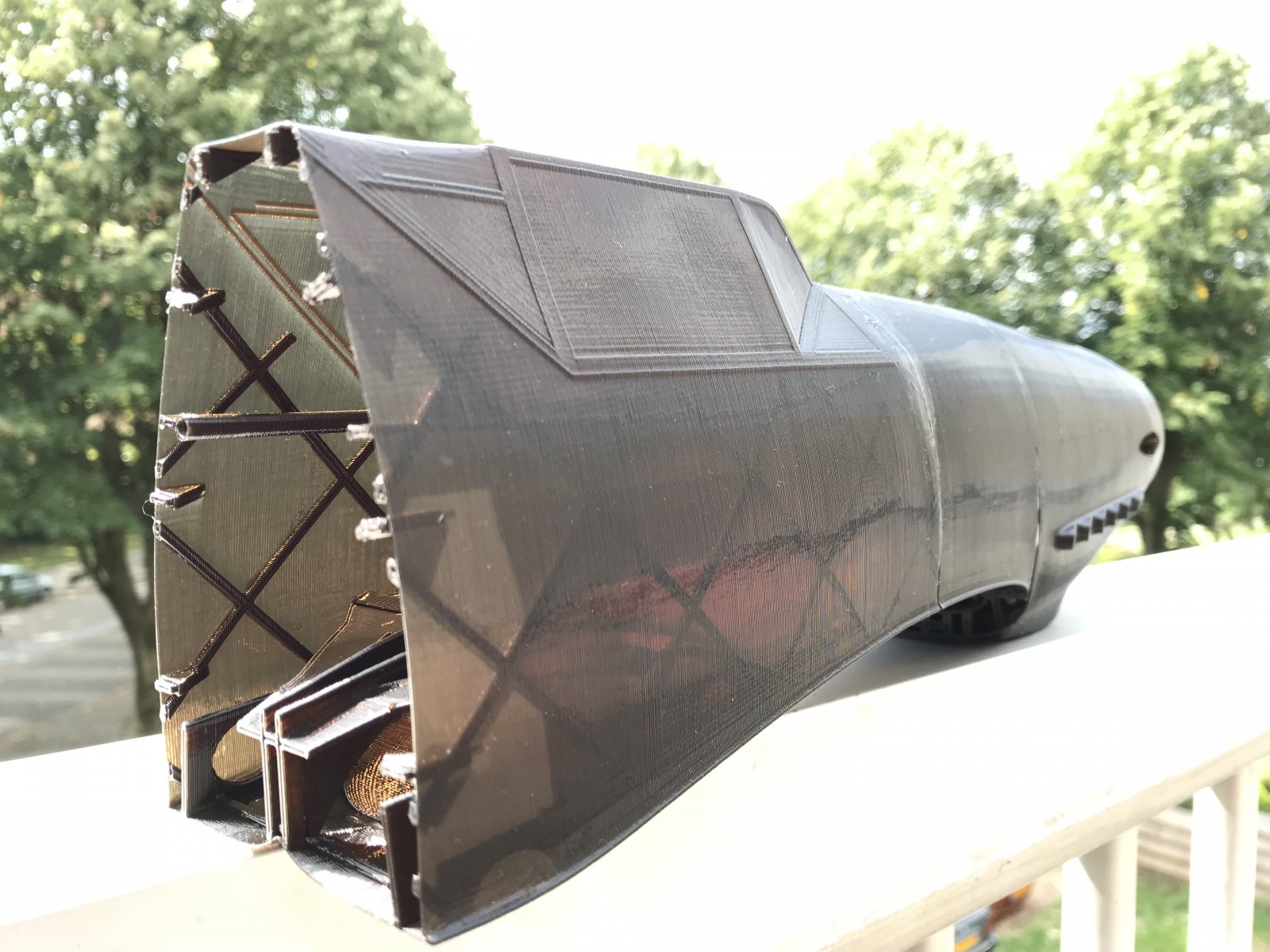

En het resultaat met een Prusa i3MK3:A601DCD9-71ED-40E6-B10C-31CD1BA1C413.jpeg
Het allereerste wat mij opviel is de dikke Mesh;Vergis ik mij in de krachten die vrijkomen bij het aircombat vliegen met een 3D geprint toestel?
Zit er namelijk over te denken de Mesh van mijn ontwerp veel lichter en met een nog kleinere oppervlakte in te tekenen.Misschien wel dubbel zo veel Mesh......
