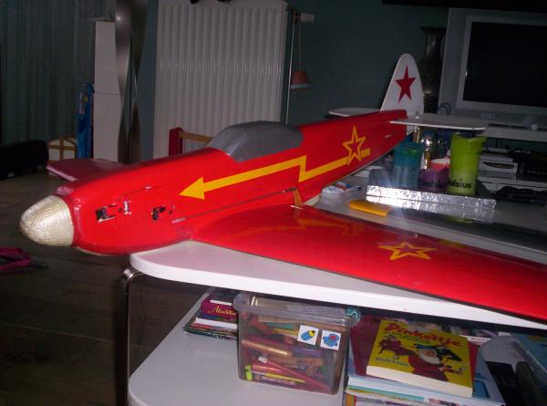

Nadat ik van PYM al eerder een Yak-3 als PSS model had gebouwd wilde ik mijn ervaringen verwerken in een tweede model van deze serie waarbij de keuze is gevallen op een BF-109.
Het gaat hierbij dus om een niet gemotoriseerde warbird die als hellingzwever wordt gebruikt. Deze categorie is ook wel bekend als PSS oftewel Power Scale Soaring.
In Frankrijk en Engeland is dit een populaire categorie onder modelbouwers, in Nederland ben ik nog niet eerder iemand tegengekomen die met dergelijke kisten vliegt. Wellicht kan ik anderen enthousiast maken met dit draadje :mrgreen::mrgreen:.
Mijn ervaring met de Yak-3 is dat deze zeer goed vliegt en door de EPP constructie die is bespannen met glasvezeltape vrijwel onverwoestbaar is. Dit soort modellen overleeft crashes als geen ander :D
