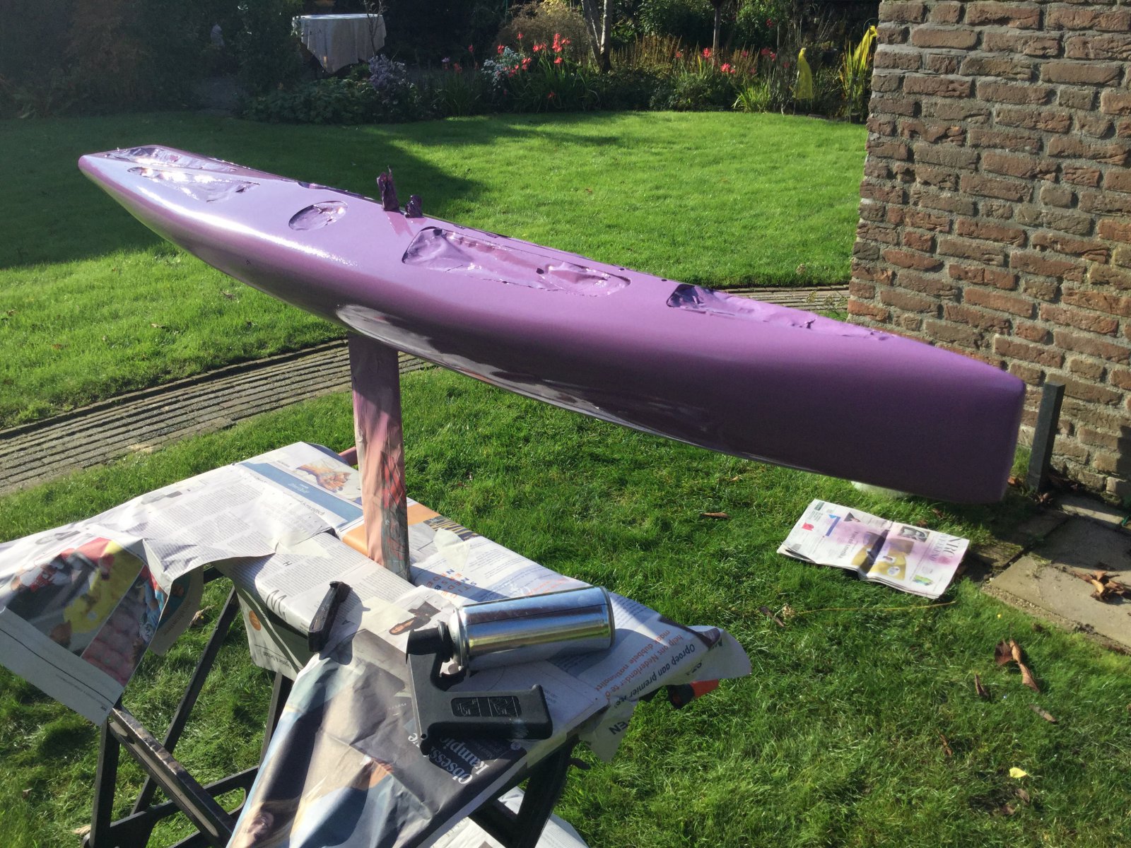

Heb weer eens een spuitprojectje aan een boot. Dus een SprayMax 2k spuitbus gekocht. Daar zit een gebruiksaanwijzing bij met oa. de volgende tekst (letterlijk) “Houd de spuitbus 15 tot 20cm en maximaal om een hoek van 30 graden van het te spuiten object” De 30 graden snap ik niet geheel. Wat is de correcte spuithoek, als haaks op het object 90 graden is?
Zo ongeveer 20 graden, nooit recht op je model spuiten. Je legt zo ongeveer een dekentje nevel over je model. Als je naar links beweegt spuit je iets naar rechts en vise versa.
Ik heb geleerd dat de spuithoek de breedte van de straal is. Er mij altijd verteld dat de spuit haaks op het object moet staan. Grt John
Je kan de nozzle ook nog eens draaien bij de Spraymax. Je moet als je van links naar rechts spuit een waaier hebben die verticaal staat. En dan beweeg je de bus van links naar recht, stopt daar met spuiten en gaat dan weer van rechts naar links. Je laat de waaier achter je hand aan gaan onder een hoek van een graad of 30, dus je hand draait als je naar rechts spuit naar links en als je naar links spuit naar rechts. En veel dunne lagen met wat droogtijd tussen de lagen. Niet proberen het binnen 3 lagen dekkend te hebben. GJ

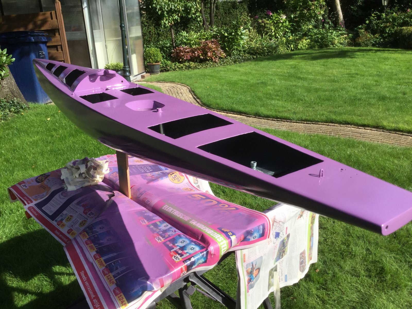

Net met mooi, vrijwel windstil weer, de boot gespoten. Het was ongeveer 17 graden. Bus voorverwarmd in emmer met warm water. Ook tijdens wachten tussen de vele laagjes, bus in warm water gedaan. Resultaat ben ik erg tevreden over. Beste resultaat in mijn geschiedenis. Nogmaals dank voor de tips wim
Lekker kleurtje! Als hij echt goed gedekt is, dus niet te dun gespoten, dan kan je hem over een week of 4 nog polijsten met cleaner of autopolish. Dan zie je dat sinaasappeleffect niet meer en wordt ie spekglad. Dan even in de autowas en klaar. GJ

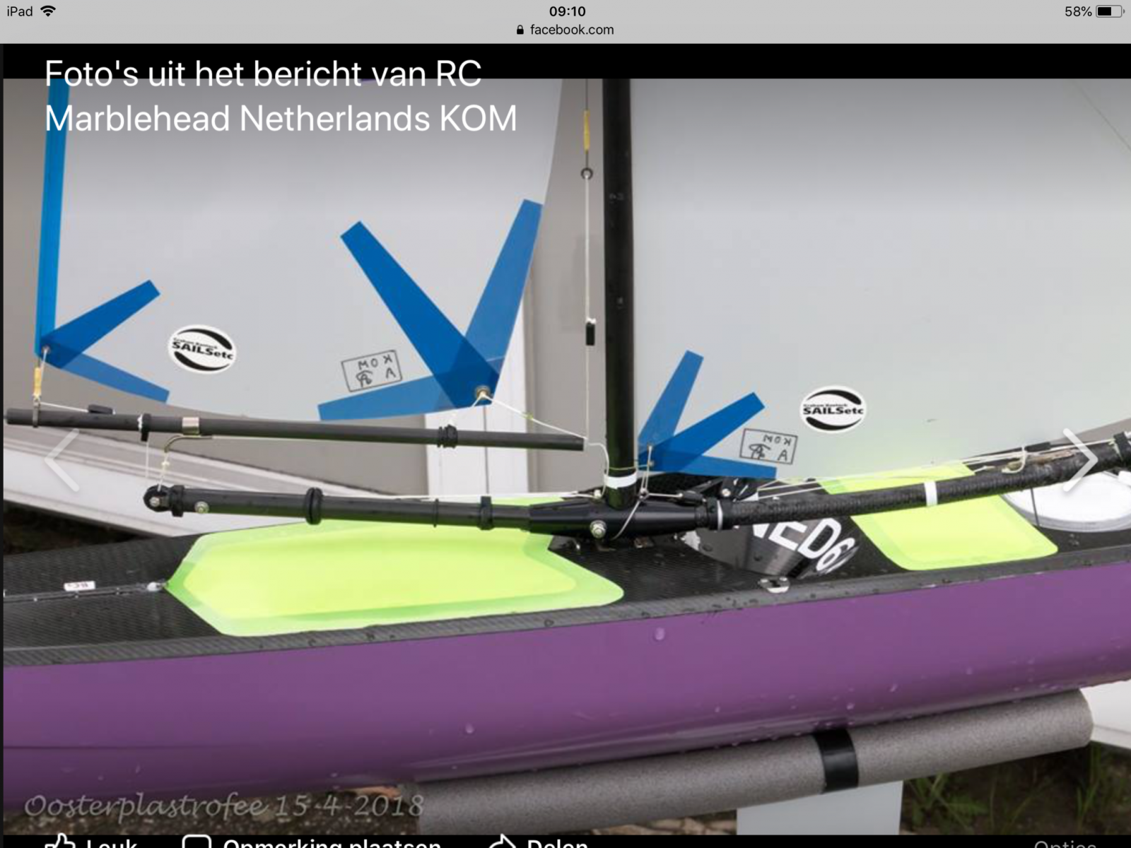

Klopt, er zit aardig wat verf op. Ook wat sinasappel op een paar plekken Ben inderdaad van plan te gaan polijsten Bootje moet mooi glad huidje krijgen. De kleur is RAL 4001, rood/lila, mijn standaard kleur. van links naar rechts: Tenrater, Marblehead, RG65, IOM
