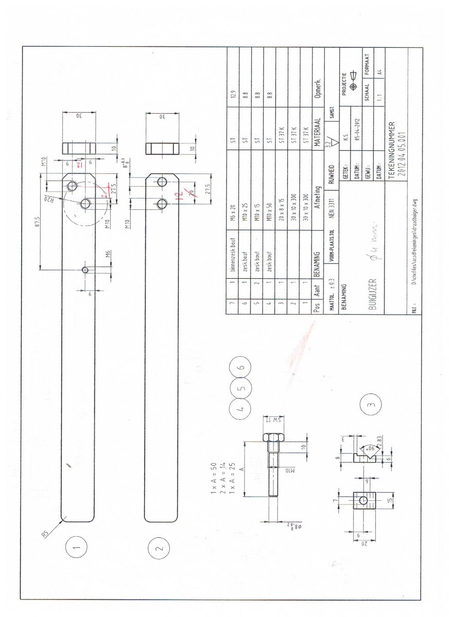

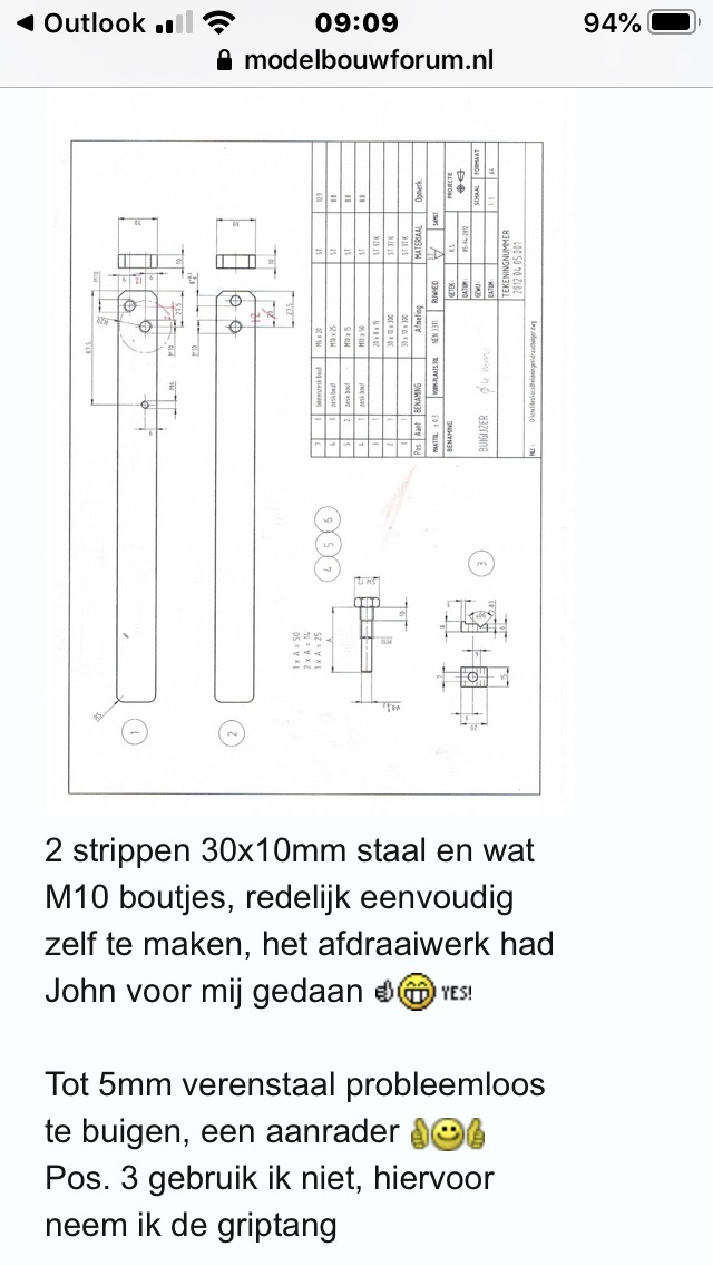

Dag Berehap, Laatst was ik ook op zoek naar een buigapparaat en vond de volgende tekeningen op het MBF. Weet niet meer welk topic en van wie. Misschien heb je hier wat aan. Zelf kan ik dat niet maken en is het op met een combinatietang en andere tangen toch naar tevredenheid gelukt. Mocht jij zo’n buiggereedschap van tekening kunnen maken, wil je er dan ook eentje voor mij maken? Kosten worden uiteraard vergoed. Groet, Gerard
Het draadje waar RTrider naar verwijst staat onder bouwverslagen vliegen. Een draadje gestart door Strutter de bouw van The Duke, Grt John
