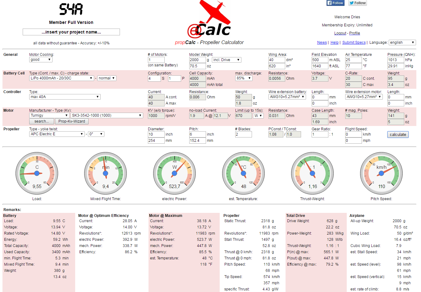

Wat ik eerst doe om een setup te bepalen: berekenen. Ik gebruik er eCalc voor maar er zijn er nog tal van andere.
Dat geeft me al een goede indicatie en ik ervaar dat eCalc altijd een beetje te pessimistisch rekent (als ze zeggen bvb max 45A stroom kom ik gemeten dikwijls uit op max 40A)
Misschien moeten we hier meer een rekenvoorbeeld geven en dus theoretisch je geschikte propellor bepalen.

En uiteraard kun je ook de boel min of meer berekenen (en dat doe ik dan nu even met de natte vinger):
Stel een 4S pakket van voldoende capaciteit, met een regelaar die 50 A mag hebben, een motor die 40 A mag hebben en een kV waarde van 1000.
Dan zegt mijn gezond verstand dat het maximum toerental zo rond de 16000 RPM ligt, en er maximaal 40 A x 16V ofwel ongeveer 640W opgenomen gaat worden
Negeer ik even de rendementen, dan zou volgens Pé Reivers Propcalc een APC 9 x 5 ongeveer in de buurt moeten zitten.
De motor zal die 640W aan de as niet halen, maar ook die 16000 toeren niet
Als de motor 550W zou halen bij 15000 toeren zit dat nog steeds in de lijn der verwachtingen....
10 x 3 (3D) of 8 x 8 (pylonracen) zouden ongeveer de uitersten van het spectrum zijn voor deze motor
Het zal eerder rond de 12000 - 12500 toeren liggen.
4 x 3,7V x kv waarde x 0.80~0.85 (de 0.80~0.85 is een brute aanname/vuistregel verhouding tussen toerental onbelast en normaal belast)
Dan mag je gerust naar een 10x6 gaan. Heb hieronder even een heel brute aanname gemaakt met een motortje dat me zo voor de geest kwam :) Je natte vinger zat er dus idd niet zover naast.
