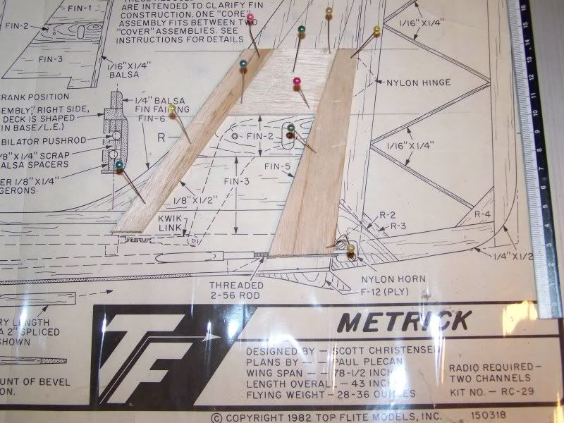

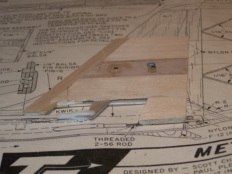

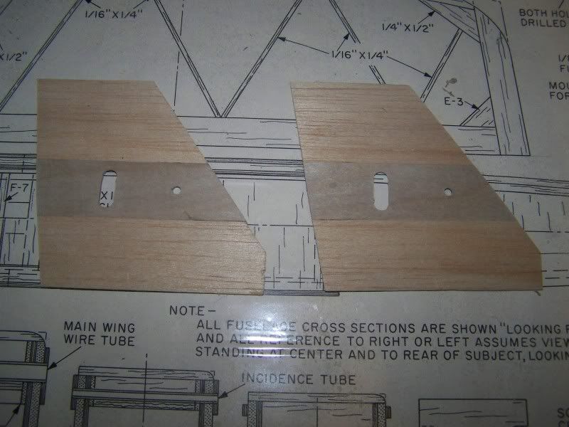

vanavond nog een beetje geplakt.aan het kielvlak .
zijbeplating van 1,5 mm balsa en 2x 0,6lamineer fineer.
en alsje dan alles uitlijnd en plakt ,heb je een kielvlakje ,
hevelis gemaakt met balsa en fineer .
hoogteroerhevel gelagerd en gebusd voor de pennen voor het stabilo. tevens kwiklink aangesloten .
boven en onder beplanking verlijmd ,en alles met witte houtlijm.
kielvlak is ook geplaatst .

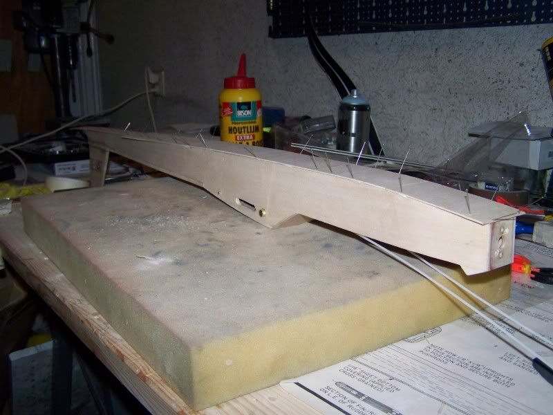

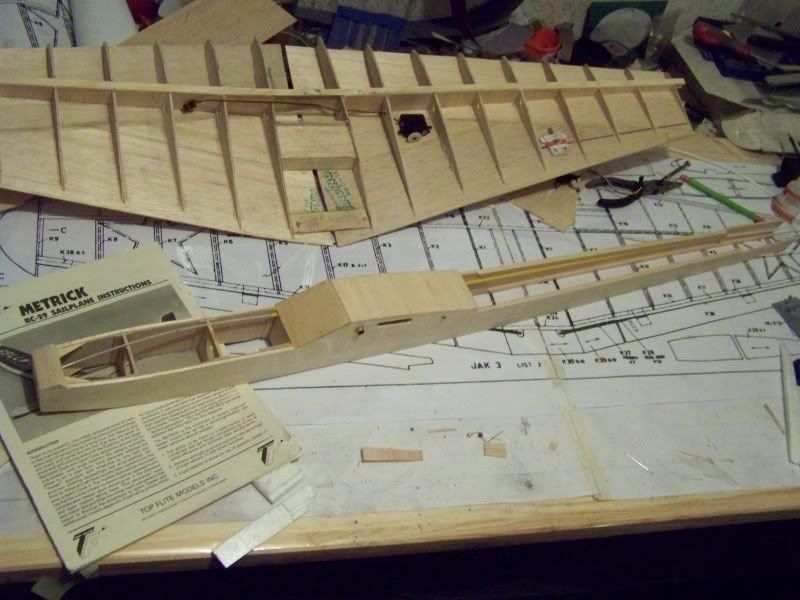

nu zijn de romp, richtinsroer en hoogteroer in ruwbouw klaar . rest nog een cockpitkap / accubak.

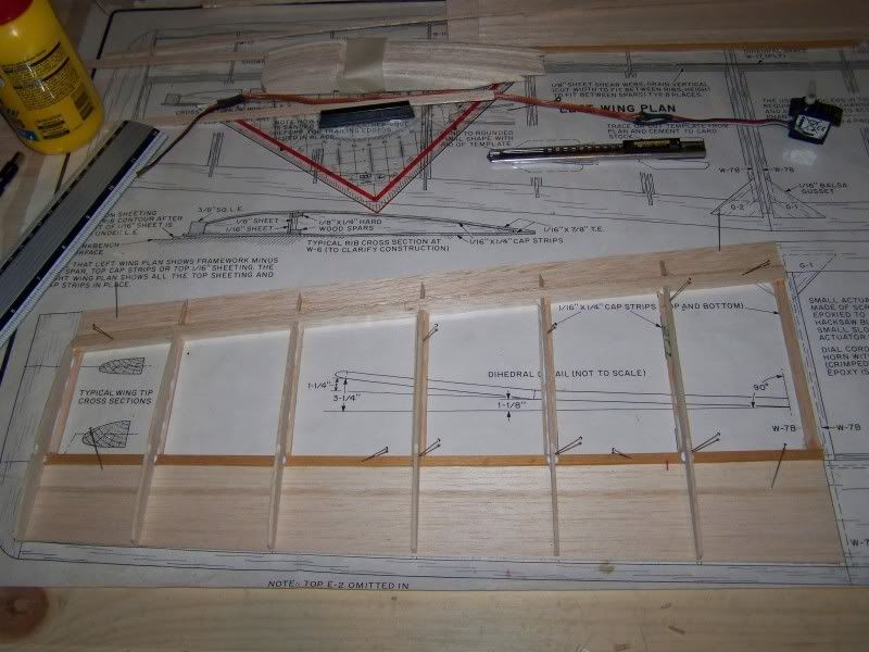

en we beginnen met de vleugels
na het vorige plaatje dus de bovenligger geplaatst ,verbindingsstuk gemaakt voor de vleugelhelften .een mal gemaakt om de rib in de juiste hoek schuin te plaatsen met het verbindingsstuk..doosconstructie gemaakt . neusligger geplaatst.rolroerindekking gemaakt. en boven indekking gemaakt en nog steeds geen foto gemaakt .
