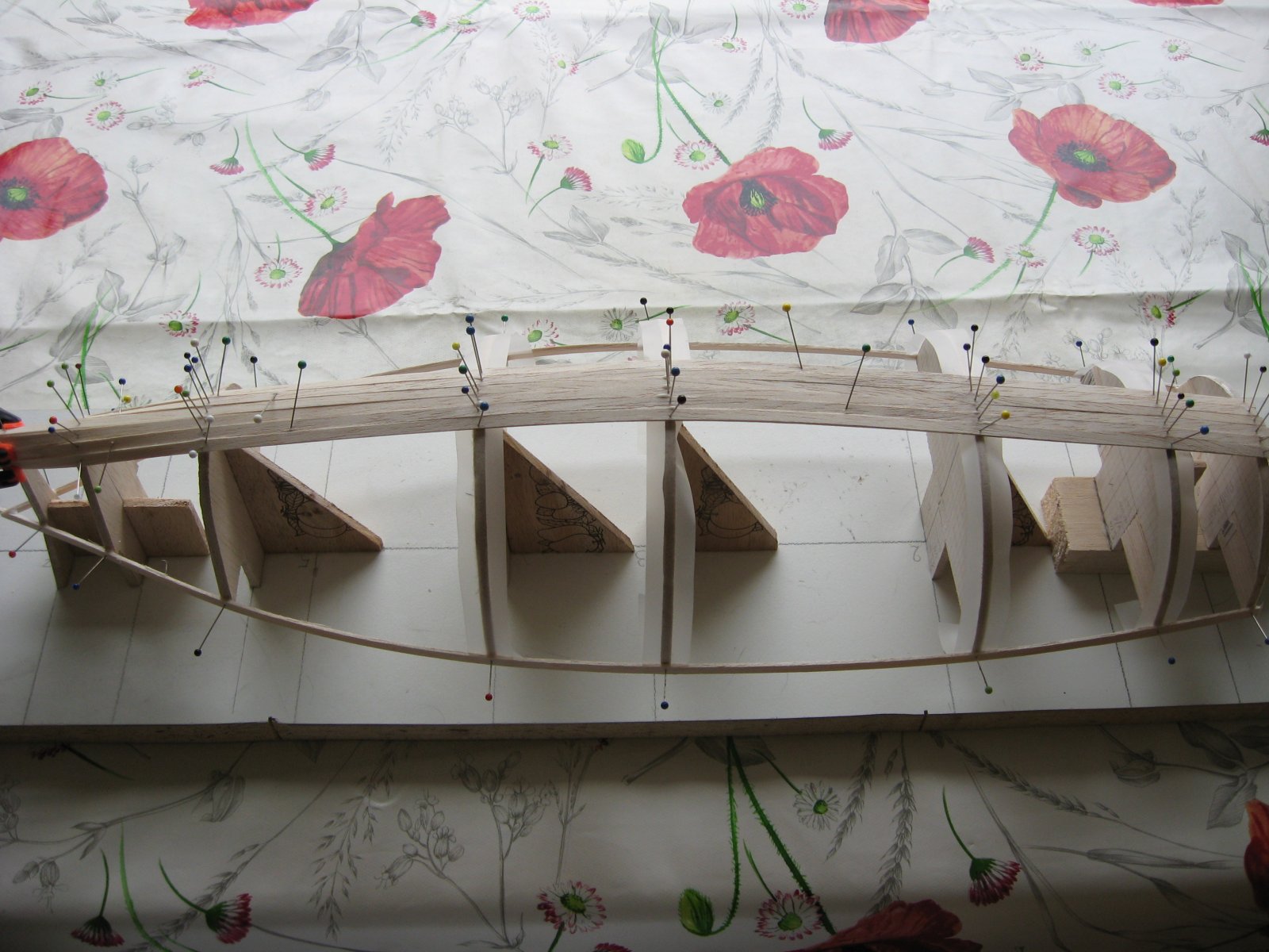

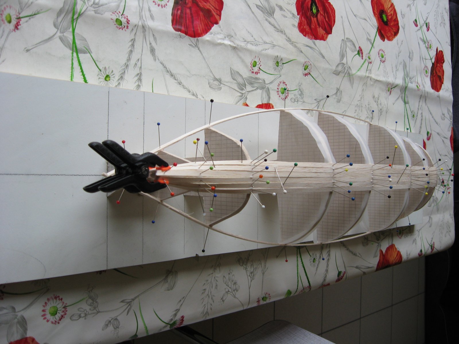

    Een nieuwe MM is geboren ! In hout !
    Houten Micro Magic 001.JPG Houten Micro Magic 002.JPG Houten Micro Magic 003.JPG

    Het gaat weer speedy, Bob
    Waar haal je zo gauw het lijnenplan vandaan?
    Of heb je een bestaande opgemald?

    Ik heb mijn bestaande opgemald, ik was al lang op zoek naar een lijnenplan maar vond er nergens een.

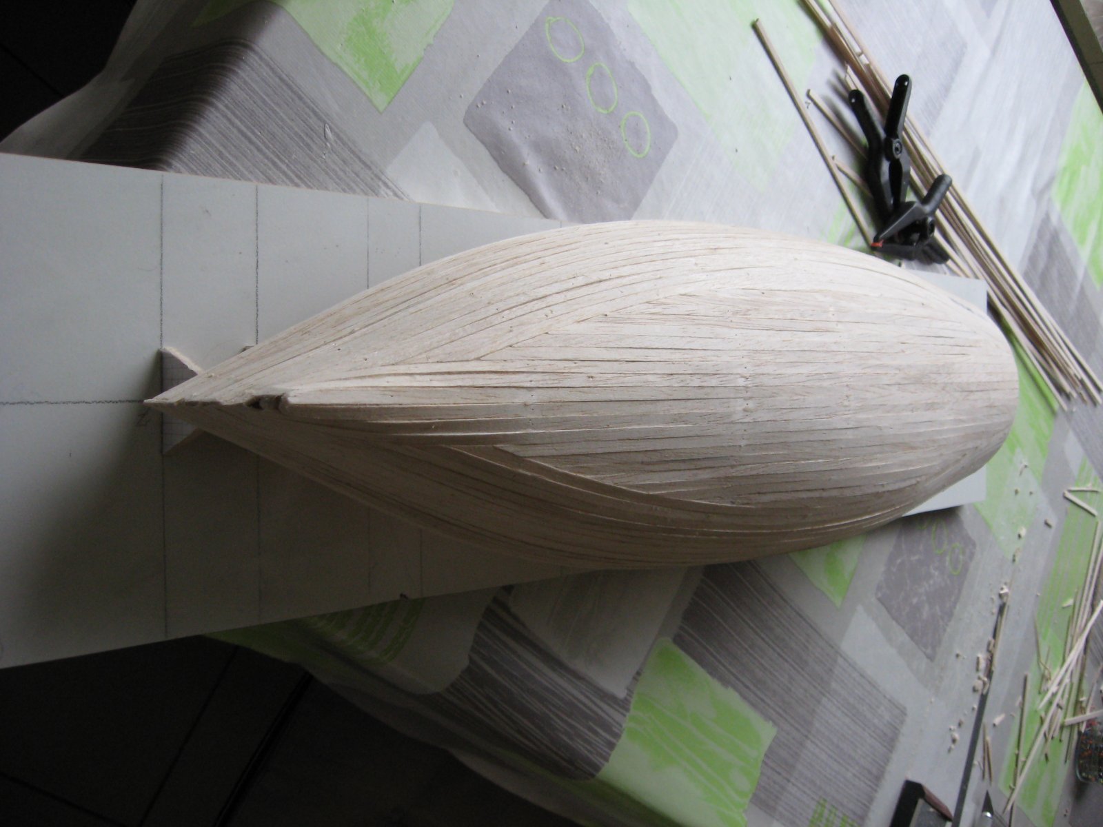

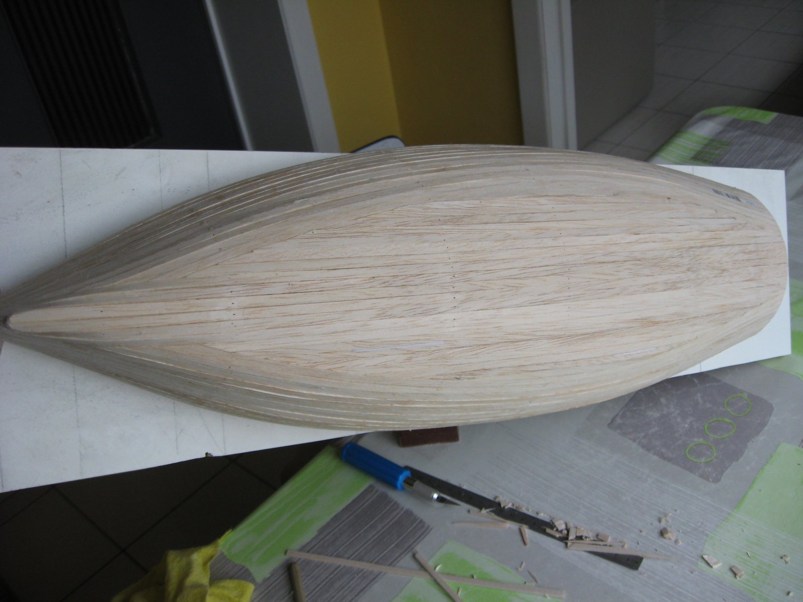

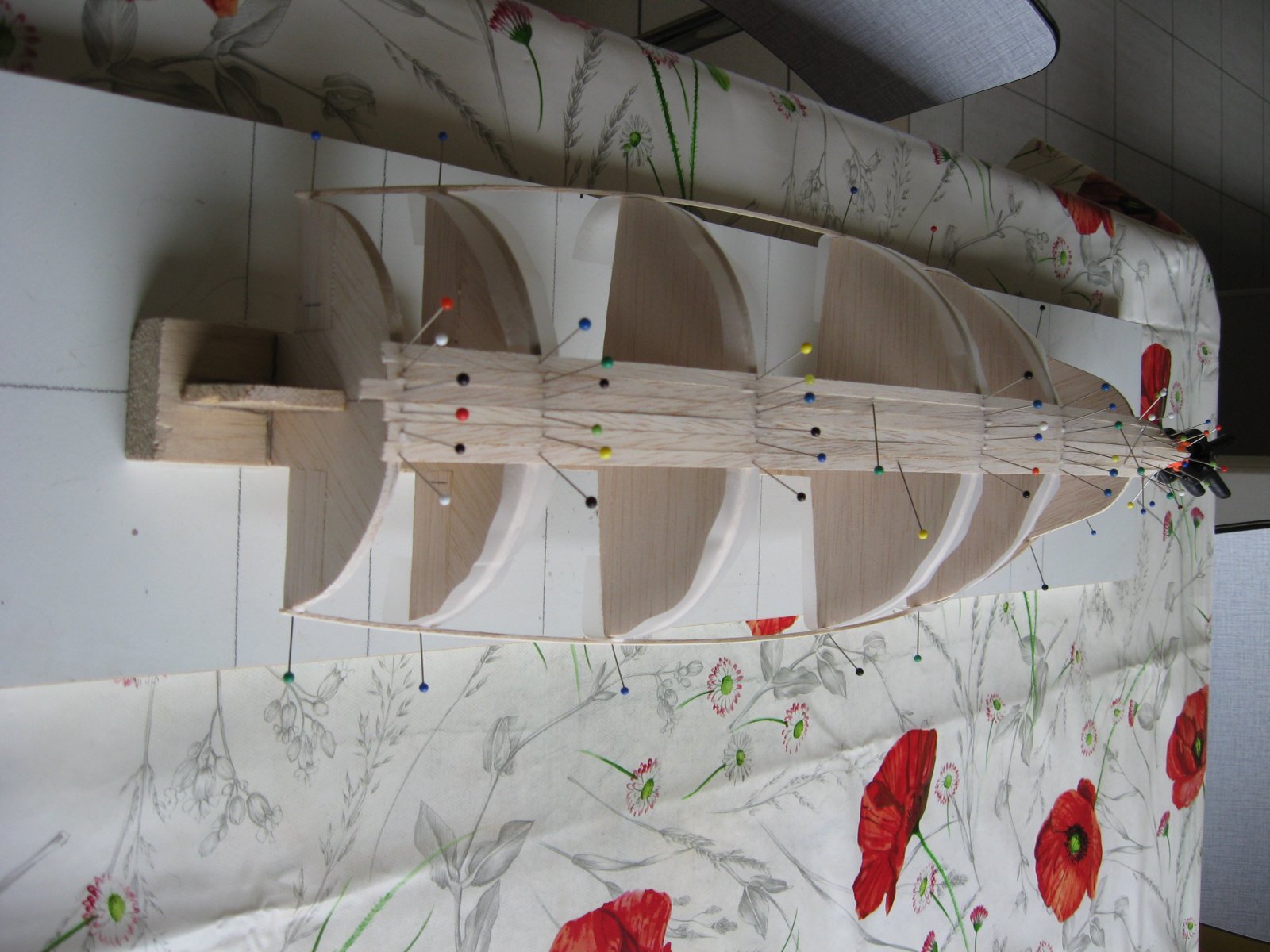

    De latjes zitten erop!!!
    Houten Micro Magic 004.JPG Houten Micro Magic 001.JPG Houten Micro Magic 003.JPG
    Ard en Bert V vinden dit leuk.

    Bouw je alles zelf, of heb je nog onderdelen liggen van een origineel?
    Succes met het bouwen.

    Ik gebruik kiel en roer van een origineel, de rest maak ik zelf. Zie ook mijn vorige creatie "RG-Magic" in Knikspant of rondspant.

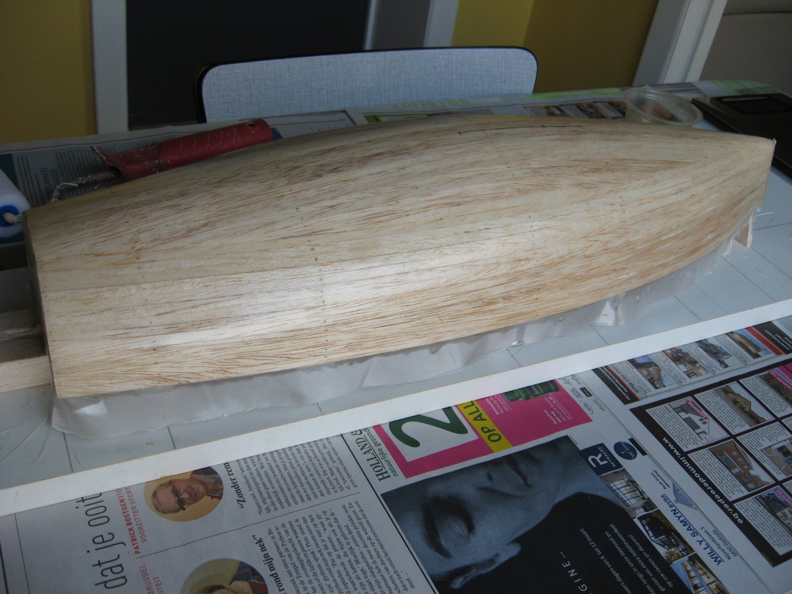

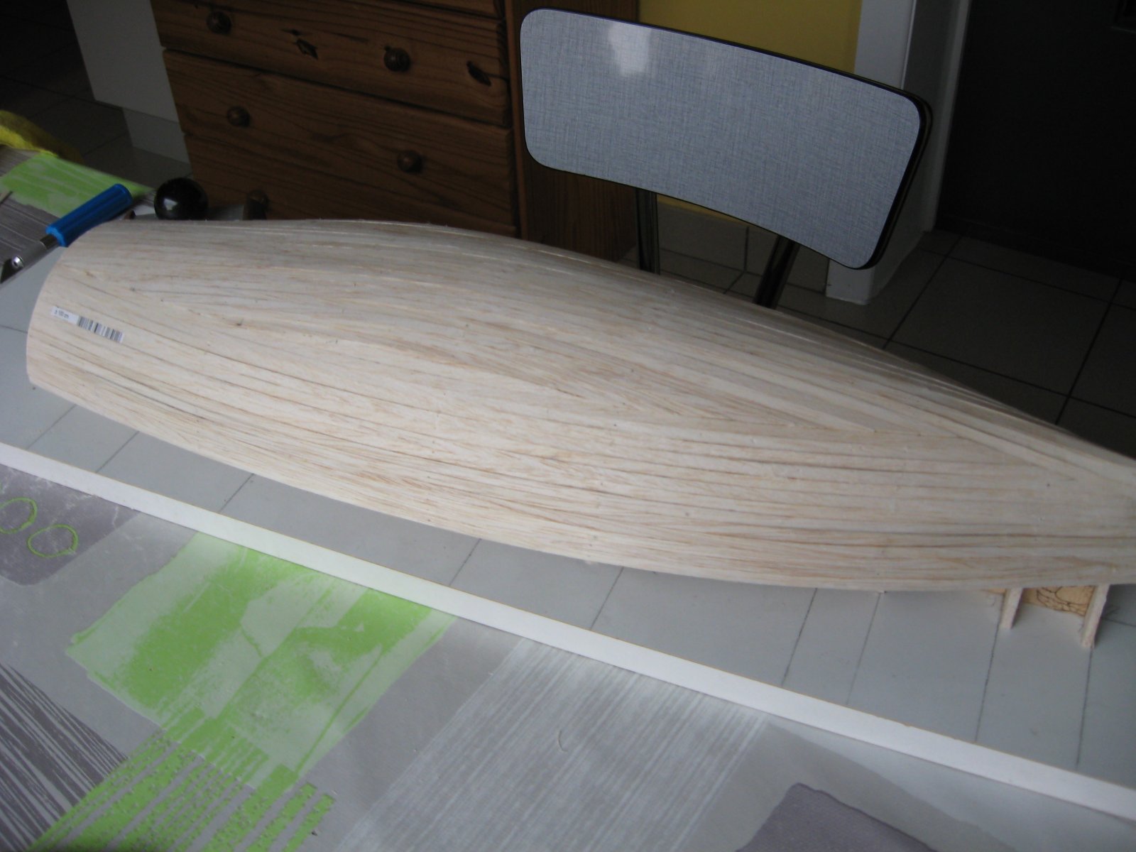

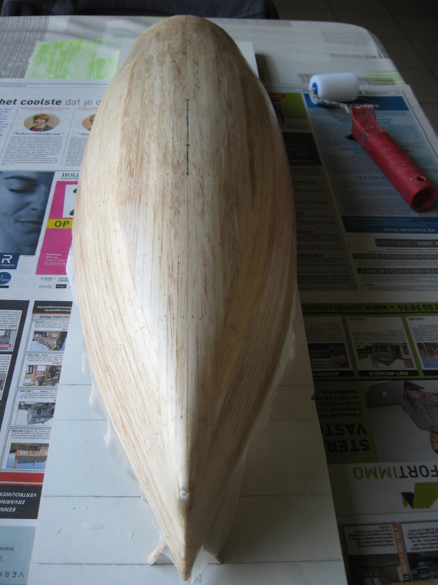

    Weeral een stapje verder, De romp is geschuurd, een glasmatje en epoxy erop.
    bram1324 vindt dit leuk.

    Hoeveel vaste spanten heb je erin Bob?
  9. speedy bob
    speedy bob
    26 feb 2008
    551
    Jabbeke W-Vl België
    4 in totaal, de spiegel, de boeg en de 2 daaropvolgende spanten. In het midden heb ik nu veel ruimte om de kielkast te maken.
    De rest van de spanten is beplakt met tape en verwijderbaar.
