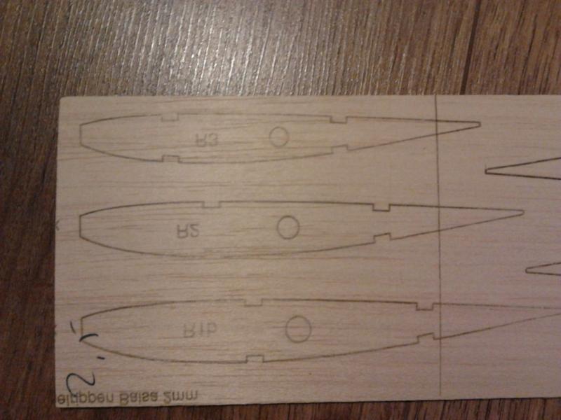

Ik heb geen freespakket gekocht bij VTH, omdat bij andere forums berichten kwamen dat deze freesdelen niet helemaal overeen komen met de tekening.

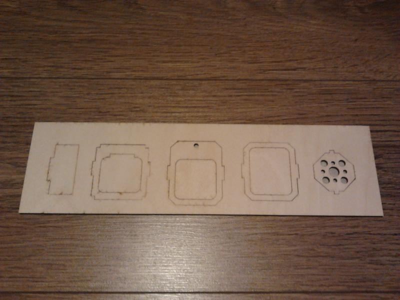

Ook staan er op de tekening een paar fouten
Zoals een rompspant die te breed getekend is.
Ik heb zelf de rompspanten getekend in autocad en laten laseren bij snijlab.

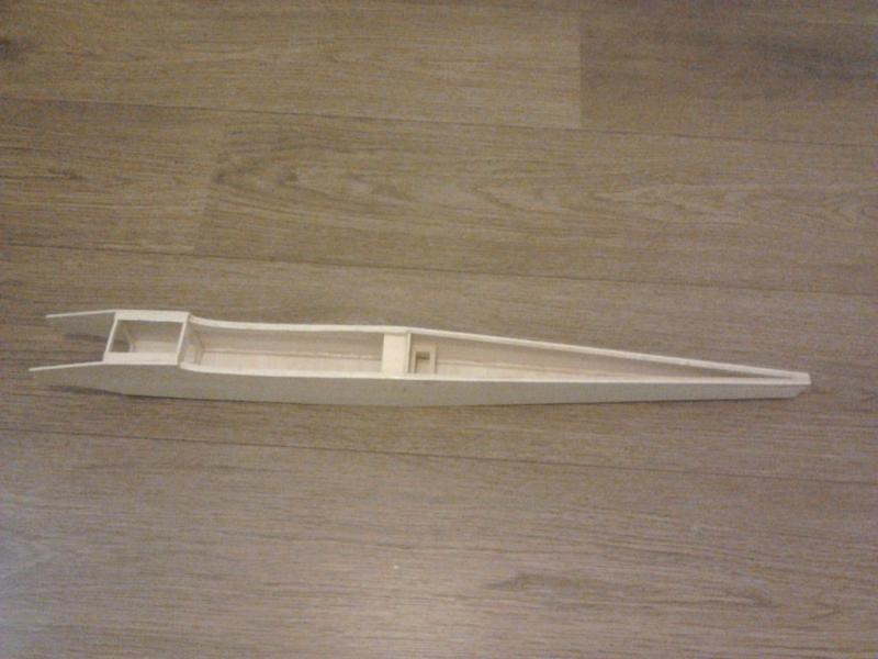

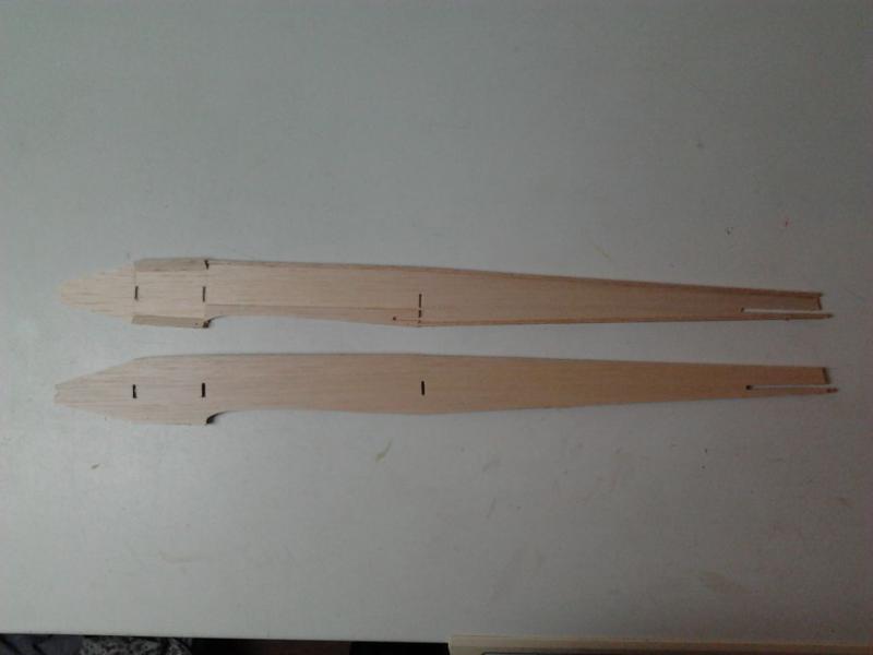

zo zit de bouw van de romp er uit.

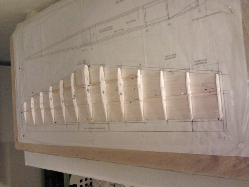

En hier volgt de bouw van de vleugel.
Eerst de ribben gekopieerd en op z'n kop op het hout gelegd. Als je dan met de strijkbout erover gaat wordt de inkt op het hout overgenomen.

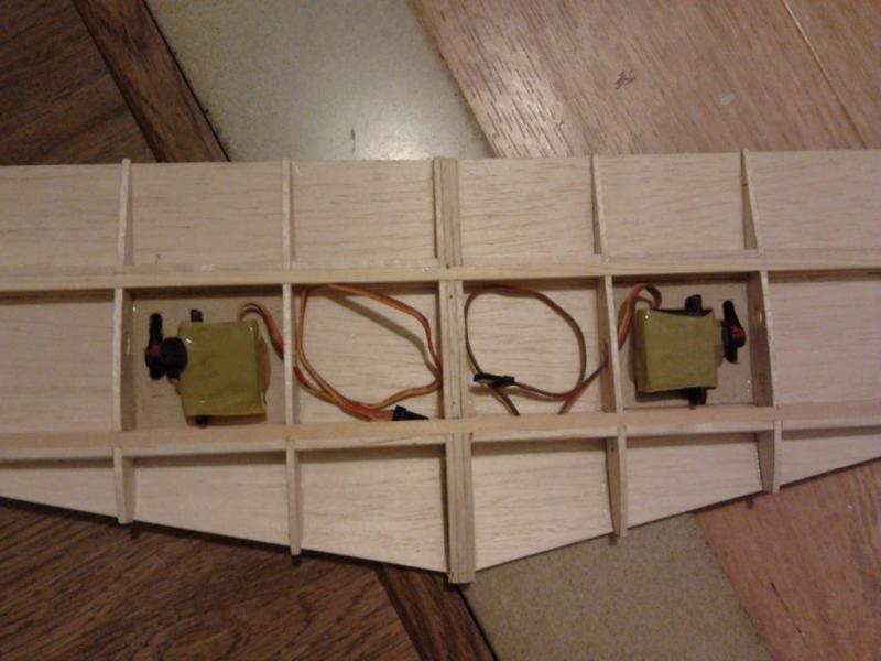

Niet vergeten de servo's erin te doen

Ik heb nog wel een setje gelaserde rompspanten liggen.

Hoi Albert,
Die spanten hebben de juiste maat volgens tekening.
Setje kost 5 euro ex. verzendkosten.
Voor foto van de spantjes zie een van mijn eerder postings.
En het motorspant is voorzien van de juiste gaatjes voor deze motor:
