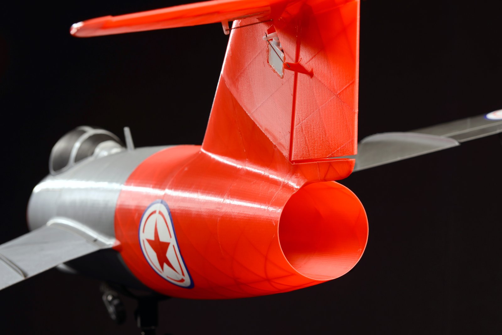

Ik ga voor de MIG. Die ziet er toch wel erg fraai uit. Tot nu toe nog geen toestel geprint. Wel redelijk veel verschillende onderdelen voor andere vliegers etc. Gisteren is er een Prusa-bouwpakket bezorgt (ik had al een Dremel 3D, maar die heeft kennelijk een te klein printbed) en vanmorgen de bestanden voor de MIG binnengehaald. DIt weekend de Prusa zien op te bouwen en dan maar in de schuur zetten voor twee(?) weekjes printen. Ik laat wel weten hoe de vorderingen (en/of alle trammelant) verlopen.
Oeh, dat wordt een mooie! Als ik het mij goed herinner dan kan de mig in 200+ uur geprint worden...... Ook al is het 300 uur ! Het ontwerp van de romp ziet er zo op het eerste gezicht heel erg mooi uit! Groet:Robin
