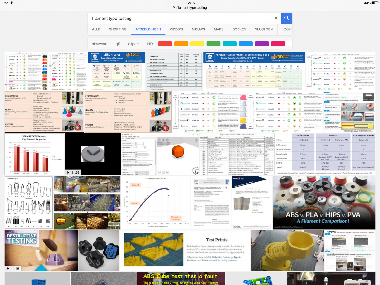

Ik ben er een beetje bang voor dat het op deze wijze van communiceren het er allemaal niet echt duidelijker op wordt.
Groet:Robin

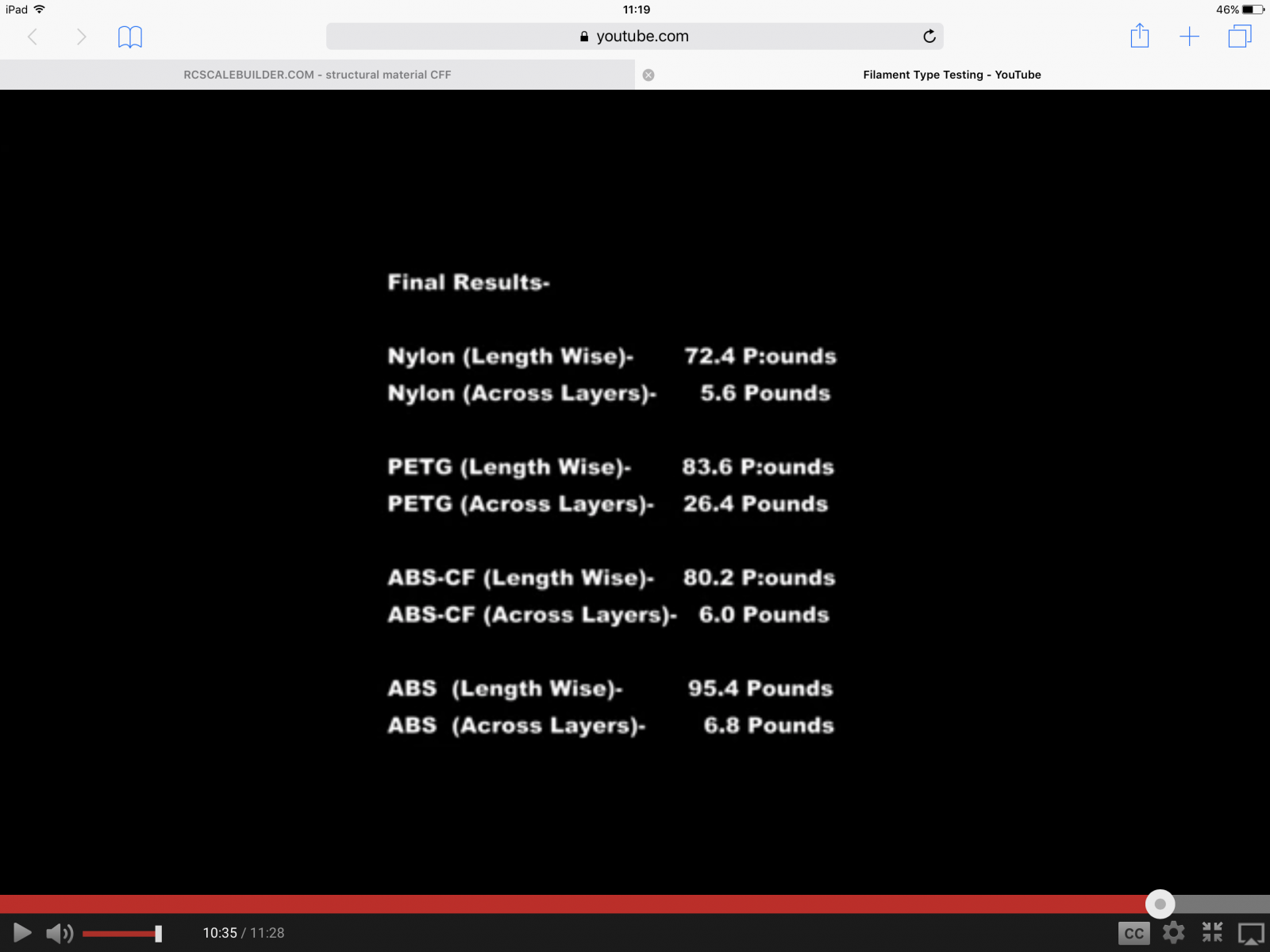

Wat probeer je over te brengen dan? ik ziet in dat filmpje wat ik ook al zei; namelijk dat PETG het sterkst is. Vooral de 'bond' tussen lagen is bij PETG veel sterker, en dat is nu juist precies waar deze vliegtuigjes op belast worden.
Die vergelijkingen op internet is altijd lastig. Want meestal niet met het merk/type filament wat wij gebruiken, het is meestal op de USA markt afgestemd, en de ene PLA is de andere PLA niet enz. En heeft men wel optimaal geprint, juiste temperaturen, etc.. als ik PLA op de juiste temperatuur print, maar ABS op de verkeerde, dan kan PLA tóch sterker zijn dan ABS, enz, enz.
3dlabsprint adviseert zelf toch voornamelijk PLA. Ze hinten wel naar PETG maar raden het nog niet 'van harte' aan. Ik denk vanwege hetzelfde probleem als wat ik er mee heb; ga het maar eens goed lijmen. De verbinding met CA is zwakker dan bij PLA, en dan kunnen de geprinte delen zélf wel sterker zijn, als het geheel op de lijmnaden uit elkaar valt, heb je er niets aan. PETG moet je, bij mijn weten, meer lassen of 'welden' dan ABS, met een cement. Waar ik nog geen goede goedkope bron voor gevonden heb,
