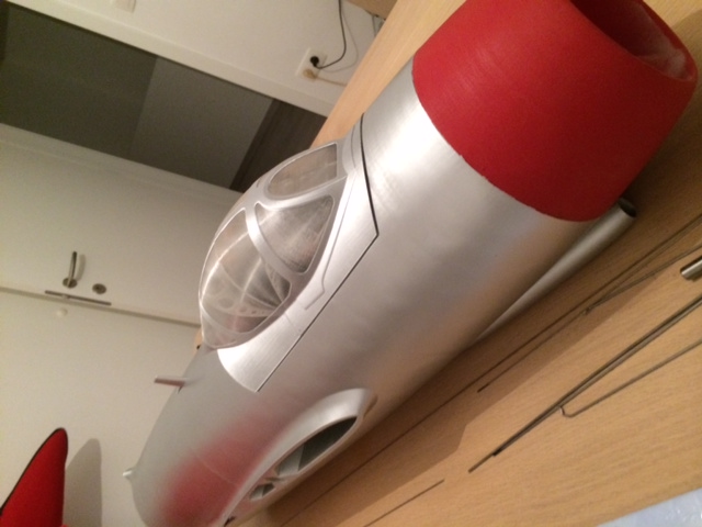

heeft er al iemand geprobeert om het toestel te glassen met pu en glasmat 20gr? ik zou dit willen toepassen, geeft meer sterkte en dan aflakken, hopelijk niet teveel gewichtstoename.
Kijk eens op RC-Network, daar heeft iemand hem helemaal met een soort folie afgewerkt. Ziet er geweldig goed uit, met weathering. Ik wacht met spanning af of/hoe deze vliegt... Het is wel iemand met veel ervaring met jets, en hij vindt het gewicht zelf wel meevallen. Geen idee of zijn afwerking wat gewicht betreft te vergelijken is met een laagje dun glasmat.
Ah, dat is peter (hps). Zo te zien heeft hij de accus flink naar voren moeten leggen door het extra gewicht achterin. Ik heb juist nog een wat neuslastig vlieggedrag met de accu's in de schachten. Folie wordt altijd strakker dan spuiten, het geeft ook nog wat sterkte. Wellicht maak ik ook een keer een 2e Printen gaat nu steeds beter. Wellicht kan je hem iets dunner printen omdat de folie extra sterkte geeft.... tempting Misschien zie ik peter in Mei en heeft hij de mig ook mee.
ik ben eveneens de mig aan het printen, ik heb de romp gespoten en gewichtstoename is 25gr volgens mij te verwaarlozen.
