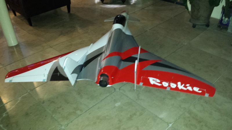

Na mijn eerste projekt een exm mini heb ik na wikken en wegen de exm gestrip een lekke hoofdtank gooide roet in het eten de exm mini werd een exm maximade in chinameuk...weer wat geleerd ben er gelijk van genezen. Maar ik heb nu een Carf Rookie 2 gekocht en ben er blij mee het zit er wat strakker uit en pas net ff wat lekkerder allemaal De set up is jetcat p80 vectorthrust Weatronics powerbox/ontvanger 22 channel Op de stuurvlakken hitec 5645mg ik hoop dat ie net zo vliegt als ie eruit ziet

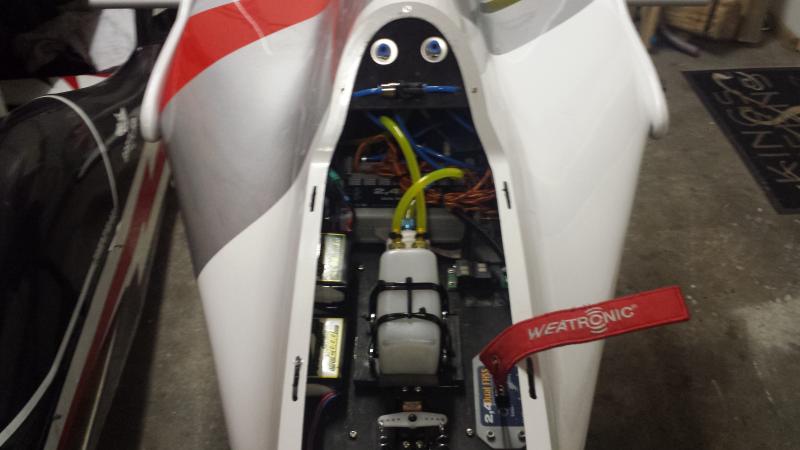

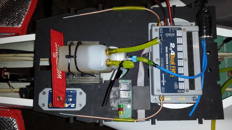

View image in gallery En zijn ingewanden op ze plekkie alleen de lippoos nog komt een mooi doosje omheen zodat ik ze uit de kist kan halen om te laden en dank jullie wel voor de complimenten En wat werkt dat toch fijn dat weatronics met gigacontrol Alles mooi inprogrammeren en meerdere funties op 1 kanaal bv de vectorthrust en canards allemaal aangestuurt door 1 kanaal De 3 retracts op 1 kanaal ,kanaal 12 en die koppel je dan weer aan 1 van de 22 mooi spul ben er echt blij mee
De Maiden Alleen de landing kan wat netter john van muijden in typen op youtube de link werkt niet op forum

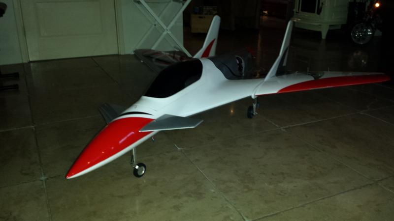

Even een update over de Rookie na een 15 tal vluchten met de Rookie en de p80 nog steeds verslaafd aan het jet vliegen(en gaat goed van ze plekkie met de 80) en daarom een booster 160 aangeschaft en setje servoos gear setje en dan de Jet??????ik heb de Carf Evolution sport in de planning mooi projektje voor de winter lijkt meNieuwe zender aangeschaft de Bat 60 van Weatronics en heb er maar 1 woord voor SUPEReen echte aanrader samen met de gizmo 22 geen geklooi meer met powerboxen en losse ontvangers kanalen(functies) genoeg zeker met de Rookie toch een hoop stekkertjes die je toch aan moet sluiten en ik per kanaal(funtie) 4,8 of 6 volt kan geven ailerons en hoogte 4x 2x rudder vector 1x canard 1x turbine 2x gear 3x airbrake 1x brakes 2 x 16 stuks en nog ruimte over maar op naar de volgende Jet
