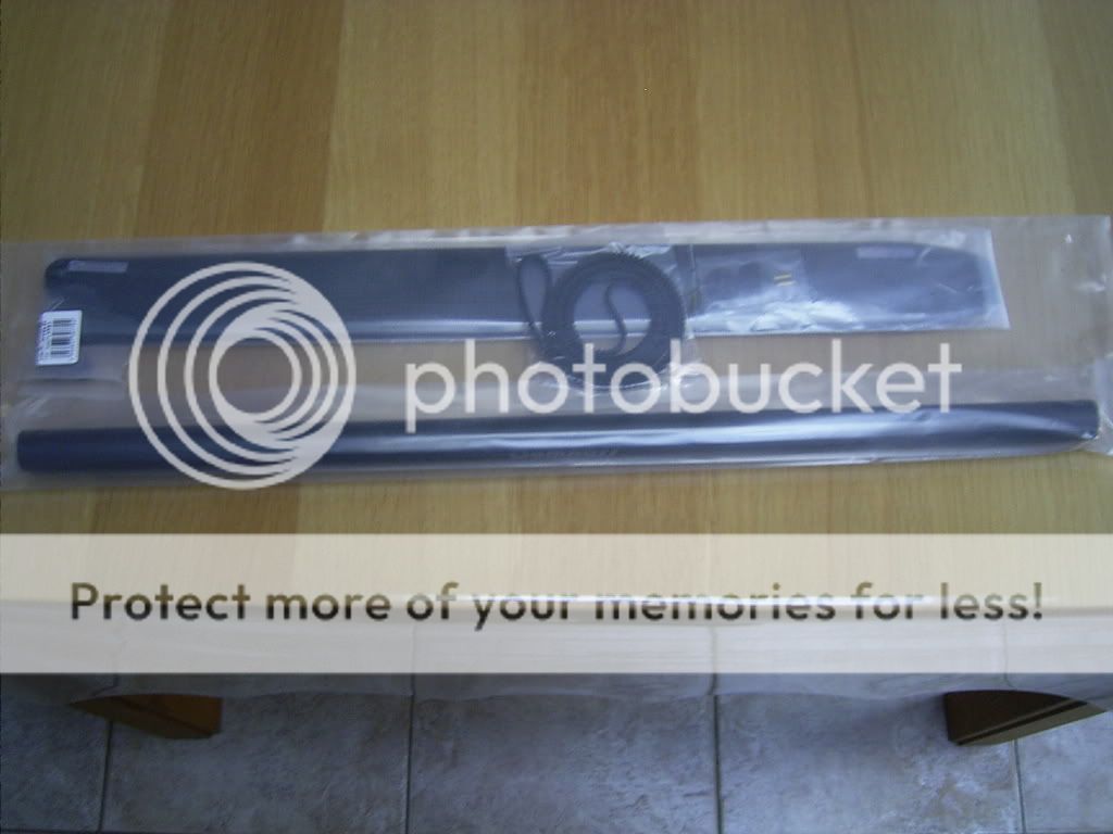

Deze week heb ik mijn ATOM 5.5 stretchkit van Compass ontvangen en hier al enkele foto's van de "makeover" van mijn ATOM 500. De ATOM 500 vliegt dus normaal met 425 blades en wordt nu gestretched naar een 500 size heli. In de stretchkit zitten dus een langere tailboom en tailcontrol rod, een langere belt en een 8 tands pinion en setje zwarte carbon 510 blades. Voor de rest hoeft er niks veranderd te worden aan de ATOM 500.
De kwaliteit van het materiaal is zoals gewooonlijk super ! Het stretchen van mijn ATOM 50 was binnen het uur gedaan ! Hier wat pics van de stretchkit en de makeover !

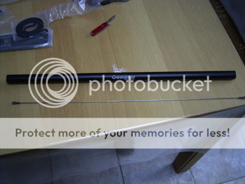

Tailboom en tailcontrolrod :
De langere tailbelt and 8tands pinioin :
