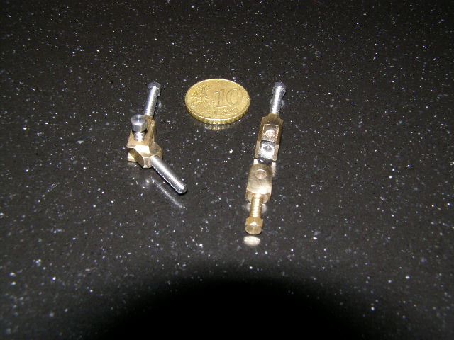

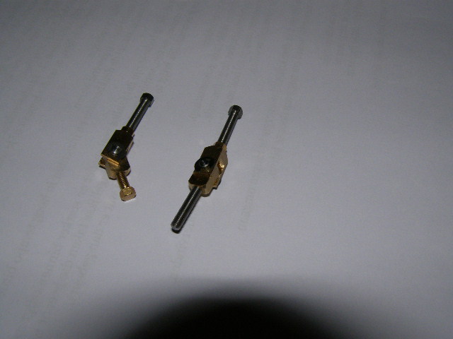

Ogenschijnlijk lijken het simpel te maken onderdeeltjes, die scharnier punten voor de stoomschuiven.......moest er toch even goed over nadenken wat de juiste volgorde was voor het bewerken zodat alles gecentreerd bleef en kon blijven inspannen in de machines zonder dat de onderdeeltjes bij het bewerken in het rond zouden vliegen..............:D
Vierkant 6 mm had ik niet meer dus uit wat rest stukjes messing eerst 6 x 6 mm op maat gemaakt waarna ik de onderdeeltjes kon gaan bewerken ;)
