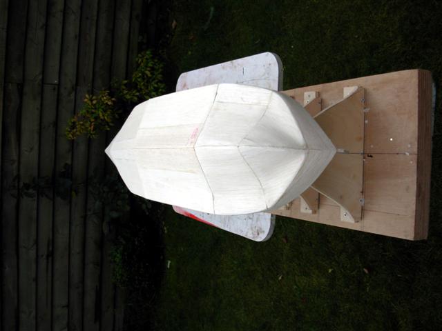

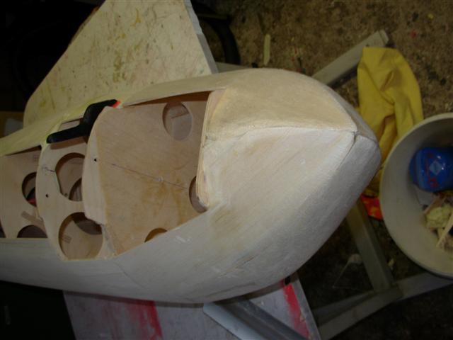

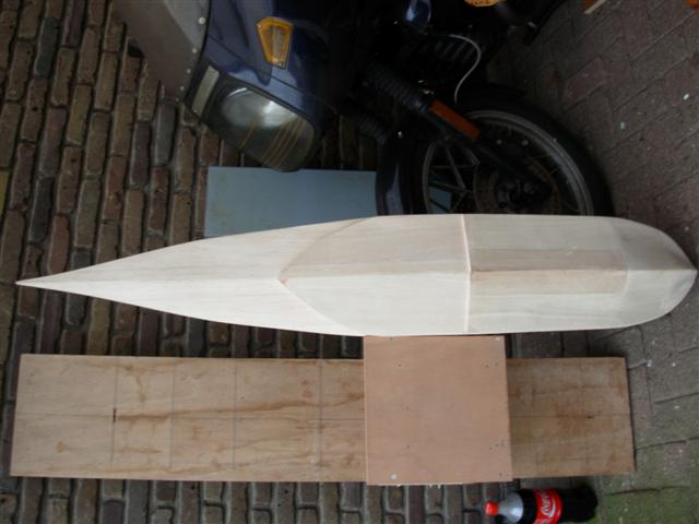

catalina PBY-5A
liep al enige tijd rond met de gedachte om een vliegboot te bouwen. na wat zoeken en vragen had ik enkele tekeningen gevonden(gekregen) oa van de stichting catalina. uiteindelijk heb ik gekozen voor de tekening van j stolk. (1:18) het eerste wat opviel was de pos. invals hoek van draagvleugel en stabilo resp. 6 en 4 graden. dit zal logisch zijn om reden dat er van het water af gestart moet worden met de nodige snelheid, water geeft nogal wat weerstand en met deze instelling zal het wat "lichter" maken.
als eertse werd het landings gestel onderhanden genomen of dit na te maken is . na enig tekenwerk kwam er een ontwerp uit die voldoet aaan de gestelde eisen van, is het te maken en niet te zwaar en een pneumatische bediening.
de tekening wordt nu getekend in acad om de nodige spanten en ribben te frezen met mijn portaal freesmachine die sinds kort operatineel is. dit is veel werk omdat verschalen van een spant/ribben ook de nodige sparingen daarin kleiner of groter worden.
het geheel probeer ik met een vlieggewicht van rond de twee kilo te verwezenkijken, of dat lukt is nog maar de vraag met die spanwijdte.
mochten anderen ook een catalina aan het bouwen zijn dan kan het zinvol zijn om je problemen, doen zich zeker voor, op deze site kenbaar te maken.
nu even op vakantie en dan er weer vol tegenaan.
