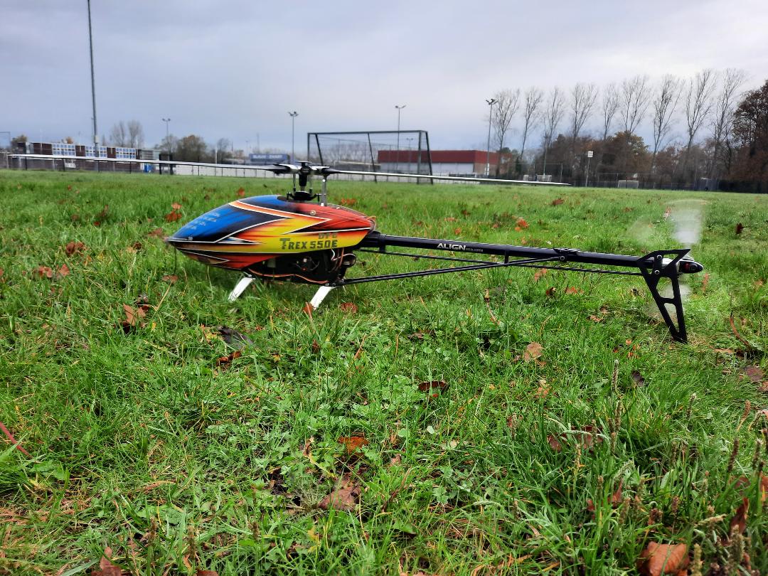

heel erg lang gelee voor mij, ben er volledig uit en lijkt wel of ik niks meer weet :) Had een hoop helis, groot, klein nitro, elektriek. Maar heb ooit alles (helaas) verkocht en heb alleen nog een oude align 550E over. Die deed het altijd verschrikkelijk goed. Vlieg niet zo vaak meer, maar als ik ermee vlieg doet ie het. Maaaar ineens van de week stopte hij met draaien op ongeveer 8m boven de grond, ondersteboven. Eerste keer dacht ik nog dat het een slechte lipo was,.. maar gebeurde met hele goede lipo bij vlucht 2 ook. heel scary,, want mn auto rotatie ging ook maar ternauwernood goed. Heb alles gecheckt, begrijp er niks van. Het was wel koud, denk 3 graden, niet mistig, en zelfde plekje als altijd en de twee satelite ontvangers brandde ook gewoon nog, niet knipperen. Maar vlieg wel vaker met kou. En het gebeurd gek genoeg niet met tictocs, hoe wild ik ze ook maakte. Maar ondersteboven, maar dan ook niet gewoon ondersteboven, dat ging goed, maar meer als in een pyroflip ondersteboven (maar kan toeval zijn). Ik kan die oude silverline mikado vbar ook niet uitlezen gek genoeg. Hij maakt geen contact met de vbar controlepanel. Heb nog een oude kbar liggen en die pakt ie wel. Iemand enig idee wat er ineens kan zijn met die vbar,. is dit iets wat vaker voorkomt. En een tip met welke software ik die wel kan uitlezen wellicht? Misschien zie ik iets in een log ofzo.

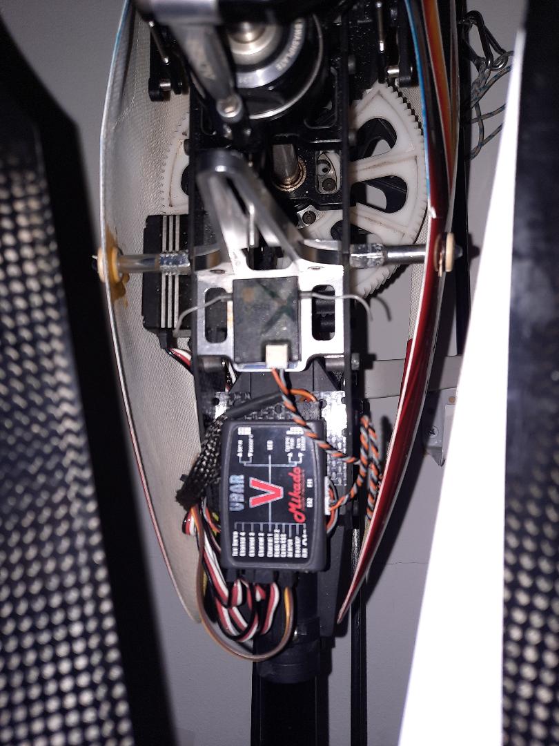

Als ik mij niet vergis, is dit de versie waar nog een losse sensor aan zit?
Ik heb wel eens een draadbreuk in die kabel gehad, in combinatie met de soldeeraansluiting op de print van de sensor waar het niet goed ging
als je de sensor open maakt, waar de 3 draadjes op het printje zitten
bij mij waren daar heel veel losse koperdraadjes gebroken en wijd uit gaan staan.
dan gaan de 3 draden onderling elkaar raken, met enthousiaste gevolgen.
in mijn geval was het voornaamste dat de motor er mee stopte (methanol, gas zit bij mij via de vbar governor)
blijkbaar als de sensor kortsluit, stopt de vbar de motor. an sich goed.
bij stevig bewegen van de kabelboom gingen er ook opeens allerlei servo's meedoen aan de polonaise.
grappig genoeg, het ging soms zomaar een maand goed, en opeens weer 3x een ongeplande motoruitval op 1 dag..
soms na allerlei zooi nakijken was het meteen in de eerste vlucht raak, soms kon dat ook weer weken duren..
Na vervanging van die sensorkabel doet alles het weer perfect.
jeetje mina, zou dat het kunnen zijn! ik heb aan allerlei draadjes zitten rommelen maar merkte niks. Maar dat kleine sensortje daar beneden niet. Dat is ook het dingetje dat de beweging doorgeeft aan mn vbar he. Want de vbar op zich die kan je bewegen wat je wil, maar die geeft geen beweging door. Je bedoeld dat rechterdingetje he? Maar kan ik dat draadje zo maar vervangen? ik kan die kleine printjes niet solderen, dat heb ik inmiddels wel bewezen helaas :) En 50+ nu,.. ben bang dat het er niet beter op geworden is. Maar ik ga hem zoiezo even openmaken en eens kijken. Goede tip en zou erg blij zijn als ik het weet. Want crashen door een mooie stunt is natuurlijk ook verre van prettig, maar crashen door zoiets sufs is echt verschrikkelijk!
inderdaad, die rechter
en inderdaad, dat zit op de print gesoldeerd
an sich niet extreem kritisch solderen, maar moet wel ff goed zijn :D
bij mij zag het eruit als een koperen sok bij het soldeerpunt van ieder kabeltje
en ieder dingetje wat de andere raakt geeft bijzondere effecten
qua draad kun je gewoon een beetje dik verlengkabel pakken
als je de indeling maar hetzelfde houdt :D
oke dank je! ga van de week het even openmaken. Maar ben echt een heeeule slechte soldeerder. Er zijn dingen die je maar gewoon moet accepteren dat je niet kan :) Maar eerst maar eens kieken of ik dat ook heb. Zou wel fijn zijn, dan heb ik tenminste wat. Ga ik daarna het soldeerprobleem oplossen!
