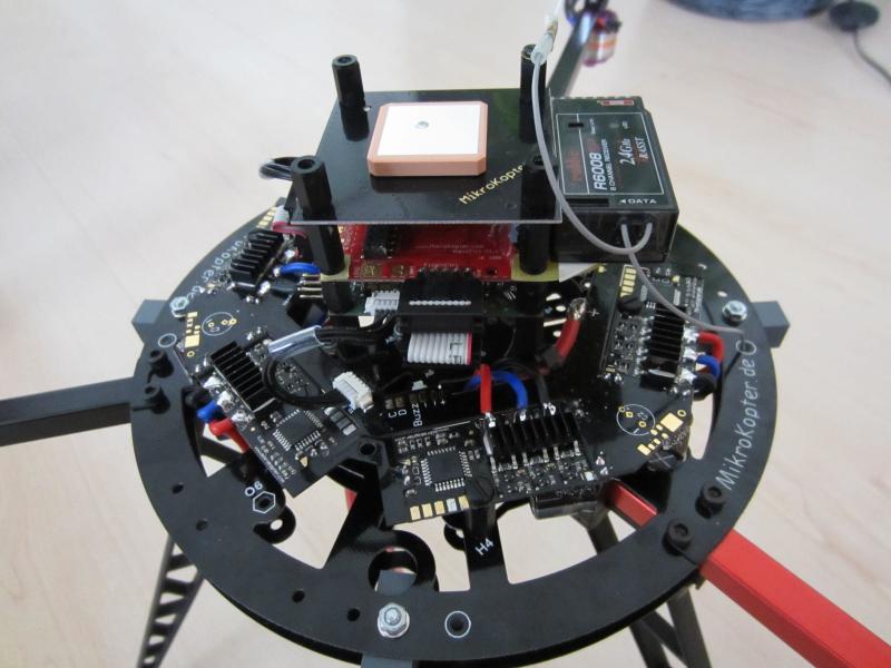

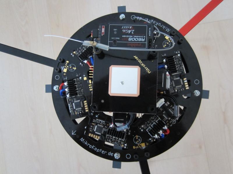

Begonnen om een kleine Quad (Lunar Lander 4 light van Jakub) als FollowMe copter omdat in niet meteen mijn Okto wil inzetten, je weet maar nooit.
Aangezien ik erg veel lol en plezier aan de FollowMe_POI functie (kijk hier eens MikroKopter - FollowMe on the Wakeboard on Vimeo) beleef (heb hem al een mens, hond, heli, vliegtuig laten volgen) wil ik er beter camera onder hangen maar dan wil ik wel de zekerheid hebben dat de copter blijft vliegen als er een motor uitvalt.
Omdat ik de Y6 setup een keer wil proberen is daar eerst voor gekozen. Bevalt dat niet moet ik
er alleen maar drie armen in steken, de rest zit er al op.

Ben zeer onder de indruk van de Y6, fijn geluid, stabiel en nu een goede camera mount er onder zoeken.
