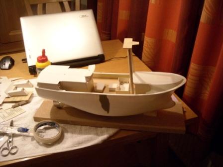

Nadat het potdeksel was aangebracht zijn we begonnen met de hulpspanten op de voorbak waar straks het voordek op komt.
full

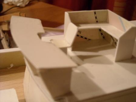

Op de achterkant zijn we inmiddels ook verder gegaan met de opbouw van de achterkajuit en de stuurhut.
full
full
Tot zover maar deel 2

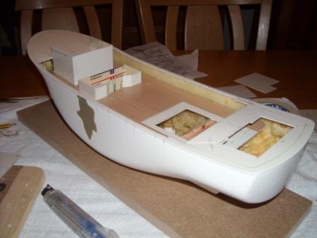

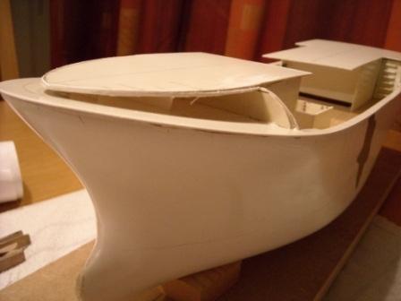

Inmiddels hebben we het voordak op de bak geplaatst.
Duidelijk is te zien dat de randen bubbeldik zijn gemaakt om strak wat meer vlees te hebben voor de railing.
full

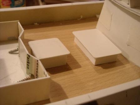

Ondertussen hebben we ook de dekluiken gemaakt. Het kleintje achter de visbun is het luik van het visruim, en die tegen de kajuit het luik van het netten ruim.
full

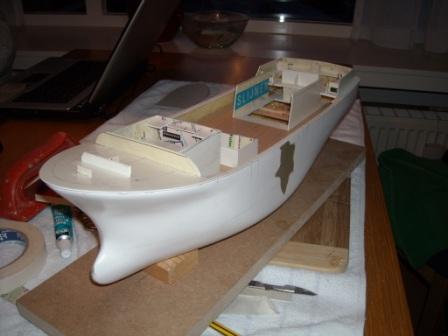

Inmiddels al weer een stukje verder.

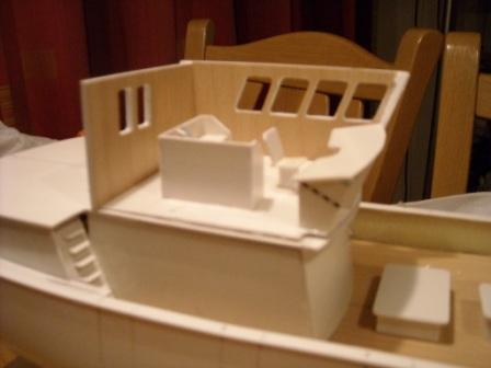

De wanden van de stuurhut zijn inmiddels uitgezaagd en al bekleed met houtfineer.
full
Zoals te zien is, is de vloer uit de stuurhut in 2 delen. Op het bovenste deel staan alle apparatuurkasten en kan op deze manier makkelijk afgewerkt worden en dan teruggeplaatst worden.

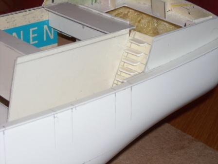

Om makkelijk te kunnen werken heb ik het hele achter dek voorlopig los gehouden en wordt pas later verlijmd.
Ondertussen ook verder gegaan met het aanbrengen van de flank strippen. Deze bestaan uit halfronde styreen strippen van 2 en 3 mm.
