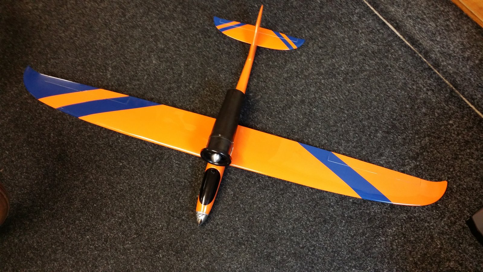

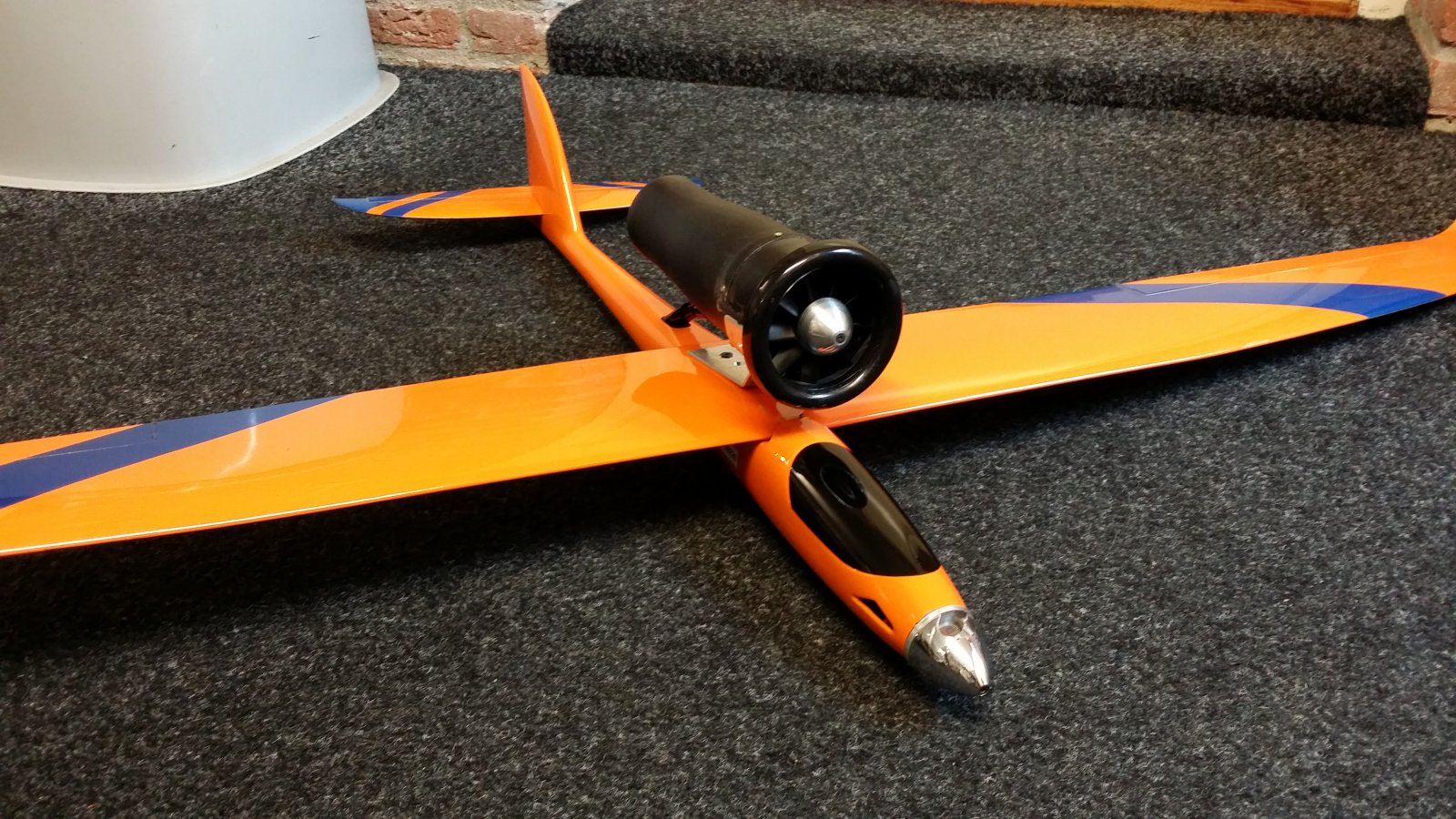

Mijn favoriete vliegtuig de Mini-Hawk waar ik er 3 van heb 1x als Pylonracer 1x als Hotliner en dit keer een als een EDF toestel gebouwd weer eens iets anders.
Uitgevoerd met een 4400kv Hetrc motor en een Wemotec mini Fan Evo 9 Blads op 2x 3s Parallel 2200mah
vermogen 900watt 83A op de grond gemeten .

Vliegtijden zijn bij niet continue volgas ongeveer ruim 4 min , het geluid is echt fantastisch, en de vliegeigenschappen ondanks met zo'n "toeter'' erop zijn erg goed ,beter dan een normaal EDF toestel die ik heb gevlogen tot nu toe, de snelheid zal ik komende week even meten en vermelden, maar het gaat op 3S redelijk hard .
gr Andre
Snelheid vandaag gemeten en ligt op 179km dus mooie snelheid op 3S

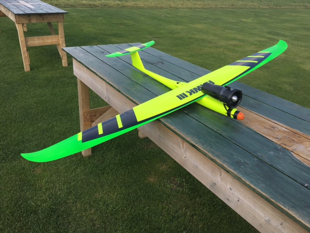

Wow Rogier ziet er goed uit wat is je setup precies ?
Hey Rogier,
Ik heb net hetzelfde toestel gekocht en deze week ontvangen. Nu, met het zien van die EDF op de romp, begin ik ook zin te krijgen om er een EDF op te zetten. Maar hoe monteer je die precies? En staat hij ook een beetje schuin omhoog om te vermijden dat de neus naar beneden wordt geduwd (de EDF staat immers boven de as van het toestel), of is dat niet nodig?
Philippe
Absolutt! Bedankt daarvoor.
Ik ga hem eerst met propeller testen. Daarna ga ik overwegen om er nog een EDF versie van te maken.
