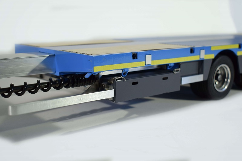

  14. marcelinets
    marcelinets
    Lid geworden:
    25 aug 2012
    Berichten:
    2.016
    Locatie:
    Rotterdam
    Denk dat Pieter dit bedoeld zie foto, misschien even bij fury bear vragen welke krul kabel zij gebruiken. 11788-5b.jpg

    Hallo Marceline,
    Ja deze krulsnoeren bedoel ik.
    Contact gehad met Fury Bear :
    Deze krulsnoeren zijn 12 mm, dus helaas passen deze niet.
    Deze krulsnoeren zijn ook te groot in de buitendiameter van de krul.
