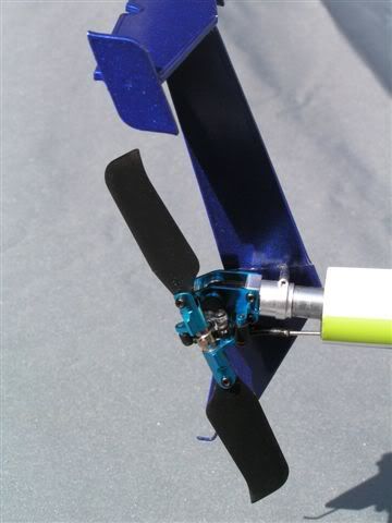

Ik had gelezen dat de lagers van de staartrotorbladhouders soms blokkeerden onder de hoge toerentallen/trekkracht op de bladhouders, waardoor de gyroservo het niet meer trekt (letterlijk). Daarom een Align staartrotortje geprobeerd.
De gyro werkte nu maar de staartrotor explodeerde een paar keer letterlijk in volle vlucht. De boutjes trilden er razendsnel uit en de linker- of rechter zijplaat vloog er dan af. Ook een compleet nieuwe HK staartassy met blauwe loctite mocht niet baten. Alleen met zwarte loctite (die waar je pinions mee op de motoras lijmt) bleef het spul in positie zitten. De HF trilling bleef echter, en de genadeklap viel toen ik in de tuin een paar rondjes draaide en de Align staartrotornaaf door de trilling besloot los te komen van zijn asje. Omdat dit zo'n razendsnel ding is en hij al tollend recht op me afstevende, vond ik het belangrijker even weg te duiken dan om de idle-up om te gooien. Daarom knalde het ding voltoeren tegen een schuurtje en was de CopterX daarmee eigenlijk total loss. B.v. de rotorkopnaaf was getordeerd en krom, koplagers/dempers weggevlogen omdat de featheringshaft gebroken was, frameplaten uitgescheurd, motorplaat krom.

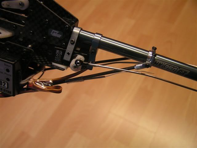

Alleen de wissel naar een andere gyro die ik nog had liggen gaf de oplossing! De GWS is een Futaba kloon met alleen rate functie. Perfect voor mij. Omdat hij aan de zijkant van het frame geplaatst kan worden heeft hij m.i. ook minder invloed van trillingen van de kop op het horizontale montage plaatje.

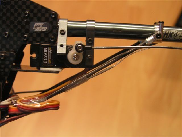

Daarna een 5-tal vluchten gemaakt om zeker te zijn, alles ging OK en daarom begonnen aan de verbouw van de staartservo om in de romp te kunnen passen.
Duidelijk te zien zijn de ingekorte struts en de plaatsing van de staartservo op de gyroplaat. De "loze" servohanger heb ik intussen verwijderd. Let ook op de loop van de stuurstang om de MD500 staart door te kunnen komen.
