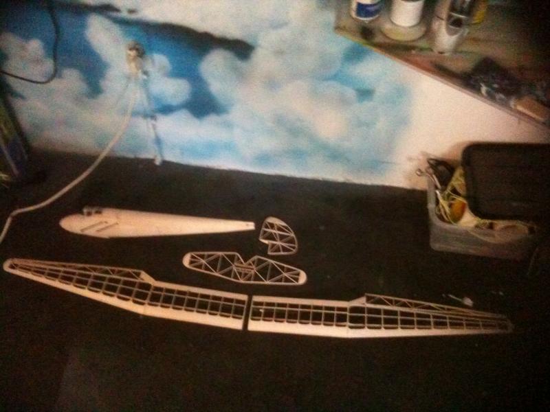

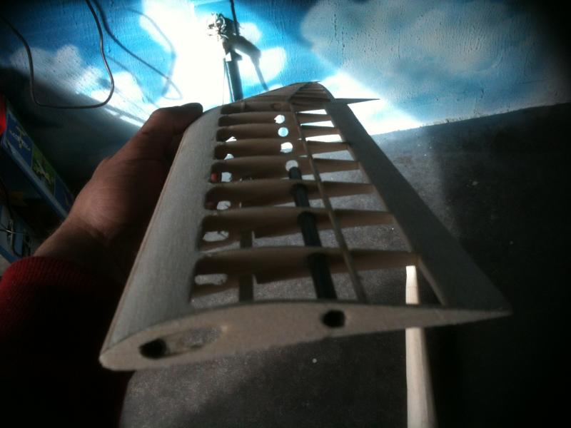

mini minimoa 160 cm spw. balsa en zijde

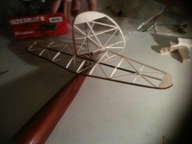

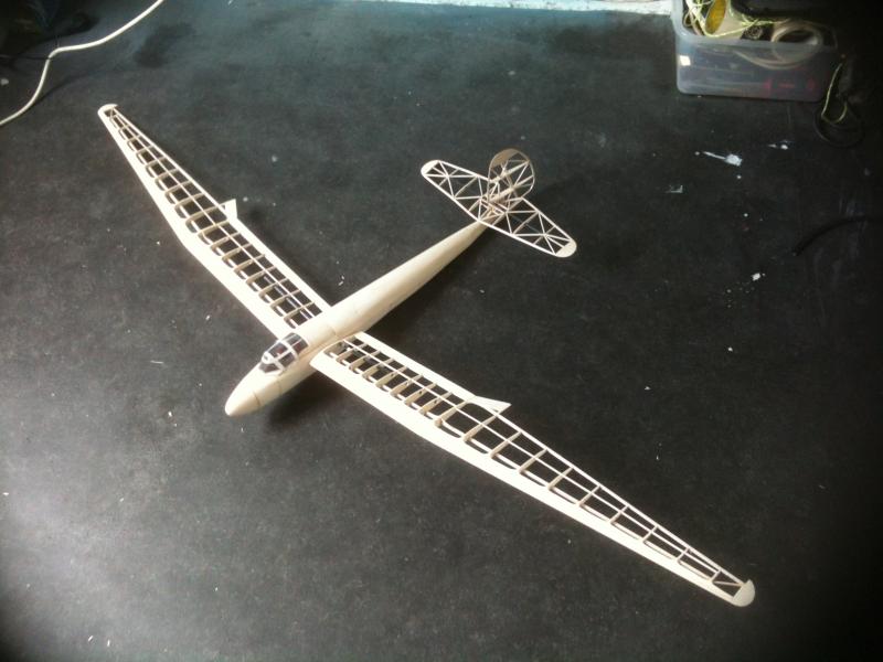

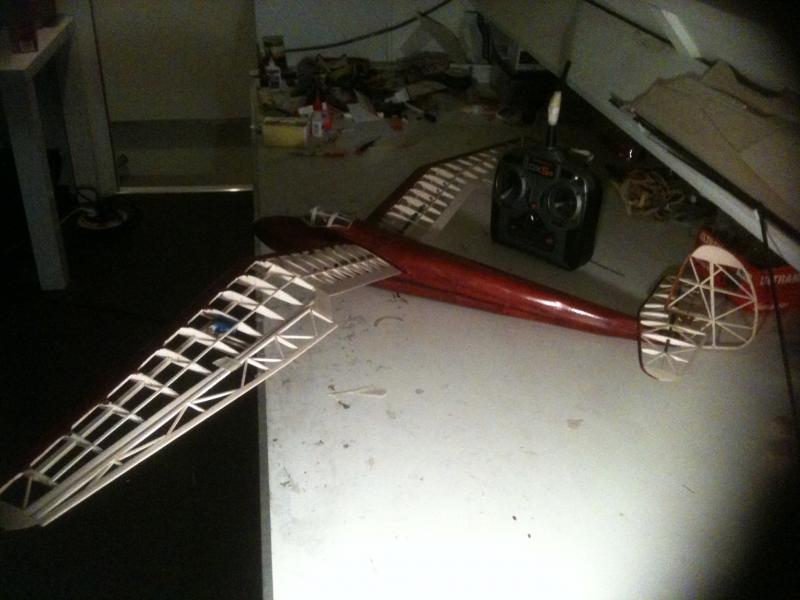

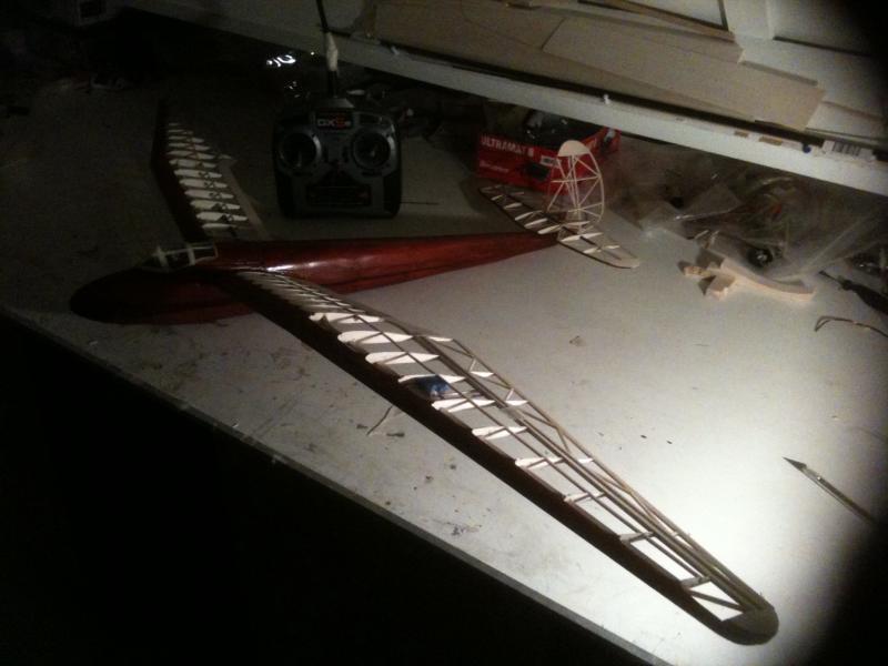

weer lekker aan het prutsen geweest, nog even be
full
spannen en dan kunnen de eerste vluchtjes beginnen:D:D
Hoop dat ie meekan op de 6e!!
full
Nja, het is toch wel ff werk hoor, niks gaat vanzelf, scheelt dat ik het leuk vind. Het enige wat ik heb gebruikt is een slechte internet tekening van keilkraft, voor de rest alles zelf bedacht en gebouwd. zonder tekening.......neem wel veel tijd om alles te bedenken in mn hoofd voordat ik ga snijden.....en op foto ziet alles er toch mooier uit!

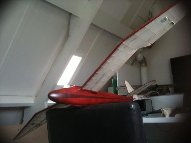

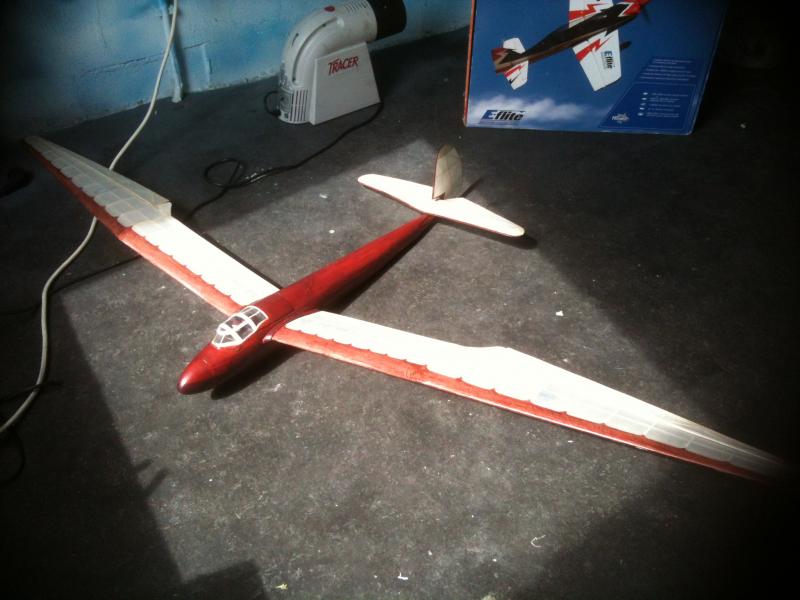

Dankje, ga idd hier verder, ik heb ni zoveel met dat soort reacties, opbouwende kritiek is welkom en de rest zegt meer over dat soort mensen zelf, dan over mijn manier van je hobby delen.;) Inmiddels heb ik de bespanning erop zitten, de foto komt eraan!

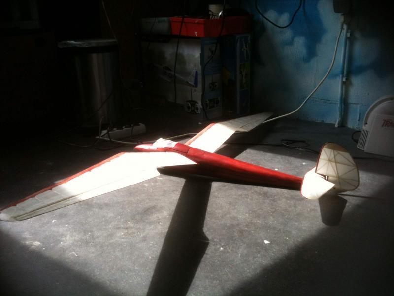

Vincent heb je hem met spanlak en zijde (of papier/) bespannen?
Ik vind hem erg mooi geworden.

Ja! Ze doet het, nog ff een vleugel beetje meer torderen naar de tip toe en ze zal mooi vliegen! Had nog geen goede hoogstartljn voor dit formaat, dus n stuk of 40 postelastieken aan mekaar geknupt en vislijn eraan....... Is niet super effectief gebleken, maar goed genoeg om te zien of de moa een beetje vliegen kan!Maandag ga ik ff overleggen, lijkt me super leuk!
Zo, de eerste testvluchtejes zitter er op! Zwaartepunt was ok, reactie op de roeren ook, glijvlucht kan natuurlijk altijd beter, alleen het hoogte roer vraagt om wat aanpassingen. Heb namelijk een foutje gemaakt; het is een ''pendel'' roer(kan ik de ''instelhoek ''na het bouwen nog een beetje aanpassen met de trim..), maar nu heb ik het roerheveltje precies OP het draaipunt gemaakt, hierdoor is flutter op het hoogteroer heel makkelijk...stom natuurlijk, dat blijft never ni stevig op zn plek....Volgens mij is de oplossing om het heveltje verder naar voren of achteren te maken, zodat het hoogteroer op twee punten wordt gestabiliseerd....Ik zal s kijken of er een fototje van gepost kan worden......Ben nu bezig met nog meer postelastieken..........
ah nee oeps de draaias zelf is te ver naar achteren in romp en stabilo zo te zien, en zou meer naar 1/4 van het stabilo oppervlak moeten zitten. jammer dat je dit al zo mooi gebouwd hebt en schaalkist is. de roerhevel bij de as is prima, en lijkt wat kort = extra heftig sturen. soms komt bijna 90 graden voor heb ik gezien elders hier :P en heel veel expo geloof ik. maar is een ander soort kist, 3D kunstvlucht zwever.
die ene plek van de hevel is wel goed als je van onderen aanstuurt.
