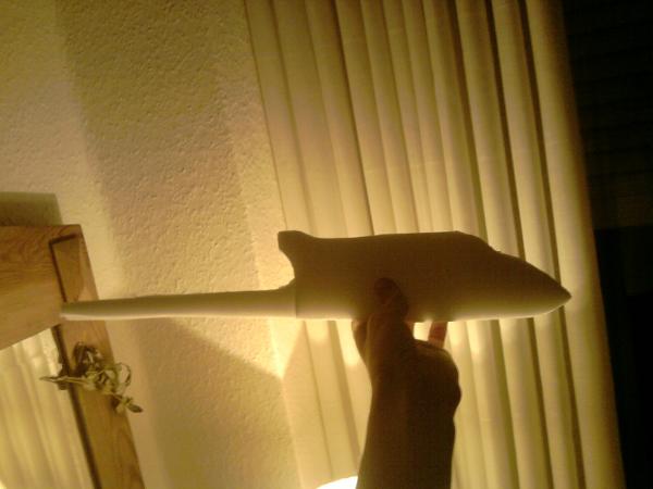

hallo nu ik maar ben gestopt met het race vliegtuigje heb ik wat anders
de mini star hij is het zelfde als de easy star alleen wat kleiner ik heb de tekening zelf gemaakt uit de sim airo fly pro deluxe zo had ik de aesy star en vie de tekening alles wat vergroot en aftekenen hier een paar fotos van de bouw tot nu toe

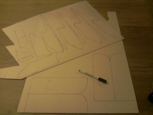

zo alles is uitgetekent nu maar gaan uitknippen

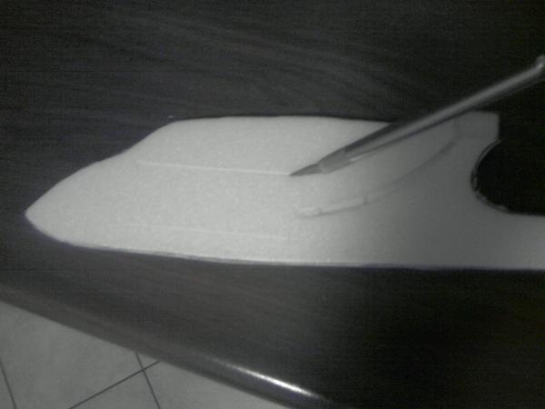

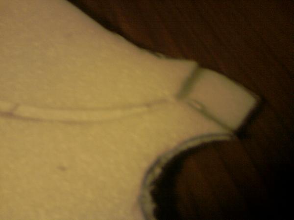

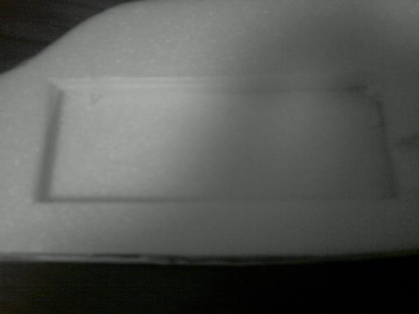

motor ruimte met kabel gangetje
de andere ruimte is van de ontvanger, servo en accu

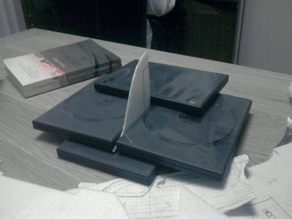

zo het zijn wel 2 delen die ik tegen elkaar ga lijmen net als de echte
een klein beetje opschuren en dat ziet hij er zo uit
full
nog iets meer schuren en dat is hij goed
laat maar horen wat vinden jullie

Dat ziet er heel leuk uit!
Houd er rekening mee dat je vleugel ofwel V-stelling moet hebben, ofwel de tippen wat omhoog. Dat kan nog wel lastig worden in deze bouwwijze... maar zonder dat zal het niet erg de bocht om willen.

gewoon een paak plakjes derop erop plannken en dan met een heet koper draadje snijden en wat schuren starxs meer fotos

Leuk idee.
Ik zou wel gelijk het richtingsroer iets groter maken.
Dit is bij de "echte" ook vrij klein als als je deze wil gaan gebruiken voor langzaam indoor vliegen heb je een goed richtingsroer nodig.
En zorg ook dat je voldoende gewicht in de neus hebt!
De motor zit ten slotte achter het ZWP en je wil geen lood in de neus nodig hebben!

dankje ik wil een gewoon standaart motortje erin zetten hoef voor mij niet veel power te hebben als het maarvliegt;) ge woon een klein 2 cells lipotje erin en 1 mirco servo wat ik wil de vluegels iets in graden zetten datt hij auto up heeft want het wordt meer park flyer is leuk voor mijn neefje die vind dat super :P
en mischien van vis lood als het niet zwaar genoeg is maar eerst even het zwaarte punt zoeken en die in de tekening zetten dan kan ik hem posten zijn er nog meer mensen die deze tekening willen
ik moet alleen nog kijken misschien doe ik ook wel zelf accus maken iemand een idee voor die kleine batterijtjes?? of bestaan er ook batterijen voor de oude camera en die oplaatbaar:P

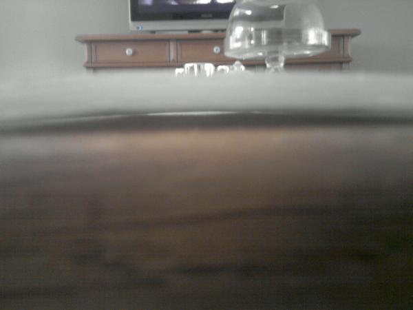

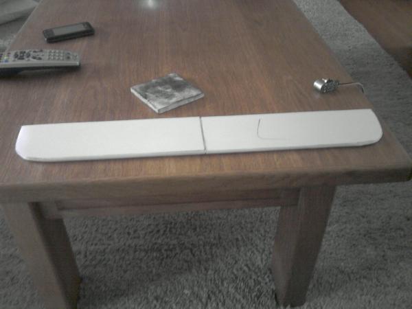

ik had net even de vluegels gelijmt en toen maar bollen zometeen maar met wat tape de voorkant beplakken voor stevigheid help dit??
full
de span van de mini star
full

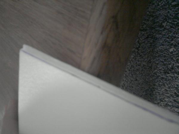

even de bolling maken door de vluegel langs de tafel te halen( sorry afbeelding moets gedraaid worden
full
zo allebij even hor nu klemmen en laten drogen

voor die v-stelling in de vleugel gewoon aan de onderkant tot halverwege een snee inmaken, dan kun je de v-stelling er in buigen en daarnaa aan de onderkant een strookje (glasvezel)tape over de snede in de heen zodat hij niet meer terug kan buigen.
