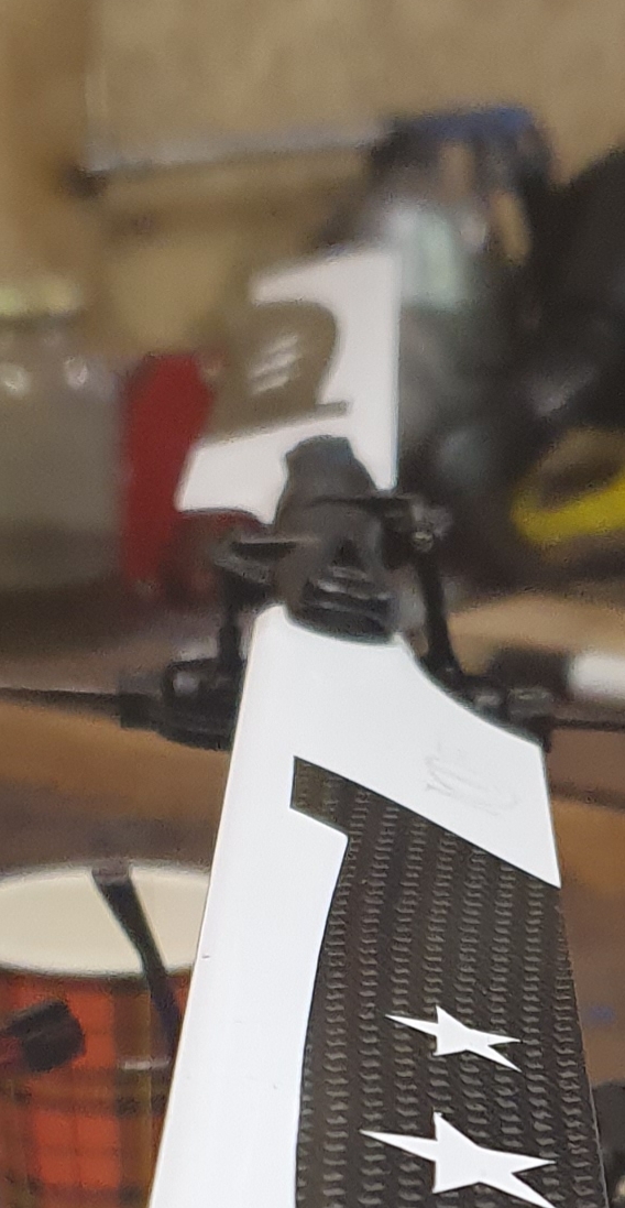

    Foto is.niet super duidelijk en kan ook nu even geen nieuwe maken aangezien ik niet thuis ben ....wordt vervolgd

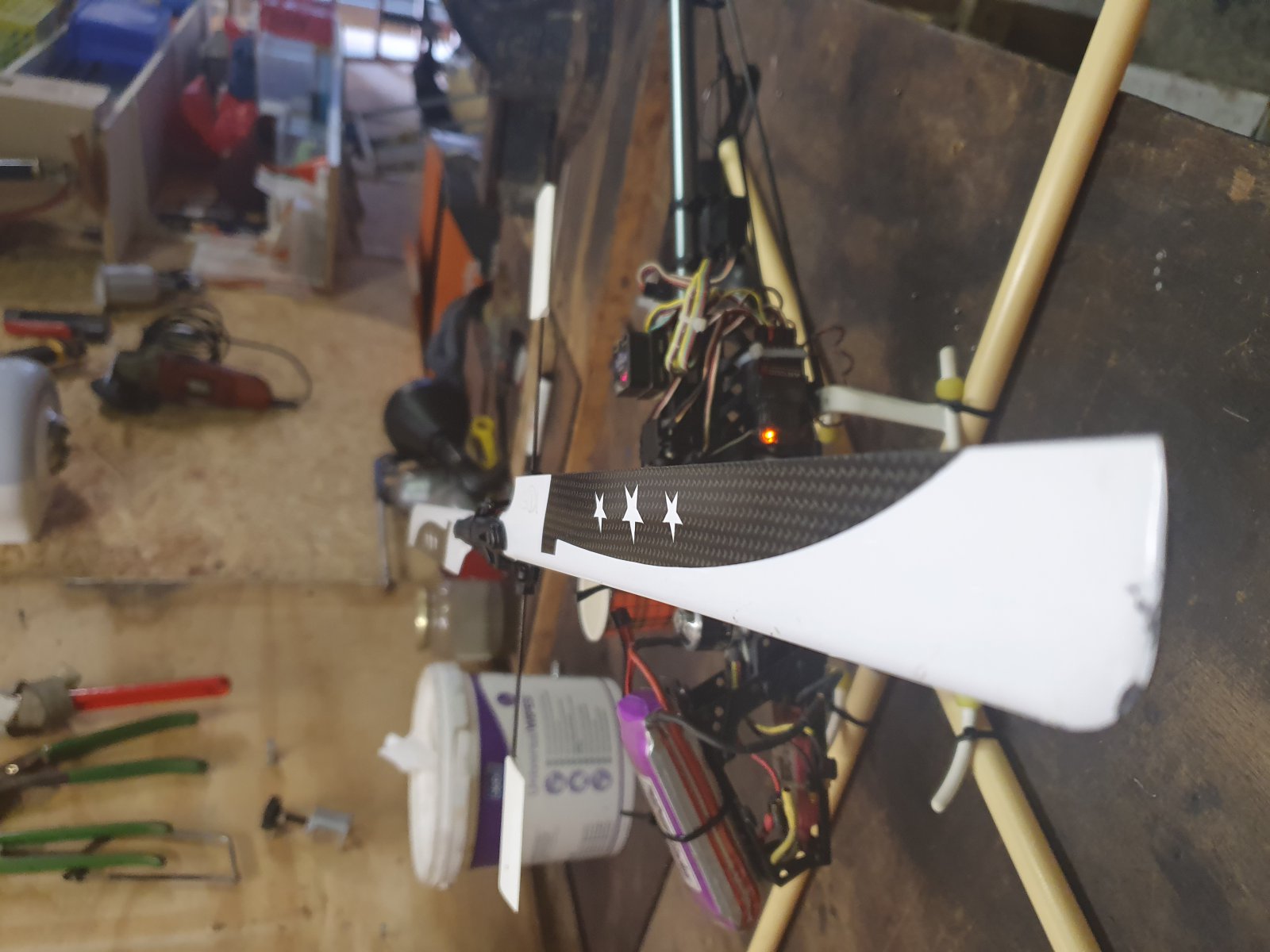

    Iets minder ingezoomd

    Aan deze foto kan ik niks zien, maar mijn eerste indruk is dat de kop gespiegeld opgebouwd is want bij dit type rotorkop zit vrijwel altijd de bladstuur-arm aan de trailing edge, en op de foto zie ik ze bij de leading edge zitten.
    Ik kan daar pas wat meer en definitiefs over zeggen als je een duidelijke (scherpe en ver ingezoomde) foto van het mechanisme ONDER de kop, dus swashplate plus de stangetjes en dingetjes naar boven toe, plaatst.
    Maar als mijn vermoeden juist is, zou inderdaad zoals het bij jou zit, de pitch richting positief moeten gaan als de swash naar beneden beweegt, en dat is niet zoals het hoort.
    Dat valt simpel op te lossen, door de bladen even uit de houders te halen, de ballinkjes van de bladstuur armen los te wippen, en d bladhouders 180 graden " over te flippen". Linkjes weer inklikken, bladen terug, en dan zou het goed moeten zijn
