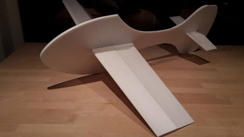

Na veel lezen en kijken onlangs gestart met een eigen VTPR ontwerp als experiment: de "Spade" v0.1. Specs: Spanwijdte: 900 mm Gewicht: 250 gr Profiel: KF3 Pendelhoogteroer Bedoeling is om de rolroeren met flap functie die aan de throttle stick te koppelen om het symmetrische vleugelprofiel zowel in normale als in rugvlucht welving te geven. Constructie: romp: 3 mm + 6 mm + 3 mm depron gelamineerd vleugel: 3 mm + 6 mm + 3 mm depron gelamineerd Stabilo: 6 mm depron Om voldoende stijfheid te verkrijgen komen er in de romp 4 3x1 koolstof liggers over de volledige lengte. Voor de vleugel 2 3x1 koolstofligger (boven en onder). Waarschijnlijk zal het model op strategische plaatsen (of zelfs helemaal) ingetaped worden. Ik heb geen ervaring met hellingzweven, laat staan VTPR. Acrovliegen met gemotoriseerde depron kistjes lukt daarentegen vrij aardig. Opmerkingen en suggesties zijn altijd welkom
@Hans Erg leuk model. Voor suggesties zou je ook 's hier op het forum kunnen kijken. Prop-er heeft tijdje geleden ook een zelfbouw ontwikkeld (heeft nog niet gevlogen, dacht ik), de Slopium. Of kijk ook 's op rc-network.de -> Aroso bouwdraadje voor inspiratie.
