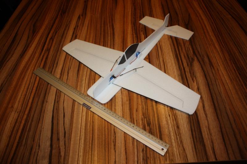

    Weer aan een nieuw projectje begonnen: een mini indoor yak-55
    [​IMG]
    Spanwijdte: +/- 530 mm
    [​IMG]
    Setup:
    3 x 2 gr servo
    Spektrum AR6115e ontvanger
    C10 2900 kV putrunner met 5x3 prop
    Turnigy nanotech 2S 120 mAh accu
    3 mm standaard depron niet gefreesd
    geen verspanning, enkel CFK neuslijst
    Streefgewicht: 55 gr (23 gr tot nu toe)

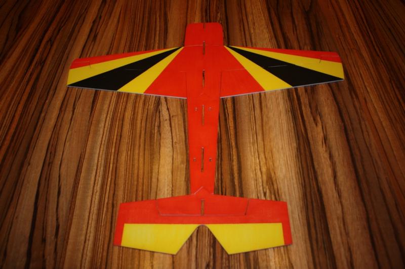

    Ondertussen ligt er een nieuwe 55 cm versie klaar op de bouwplank met een iets fraaier kleurenschema.
    [​IMG]
    Deze is met de hand geschilderd, dus het gewicht zal vrij hoog liggen. (Volgende investering moet toch echt een airbrush worden)
    De lichtere setup zou dat weer moeten compenseren.

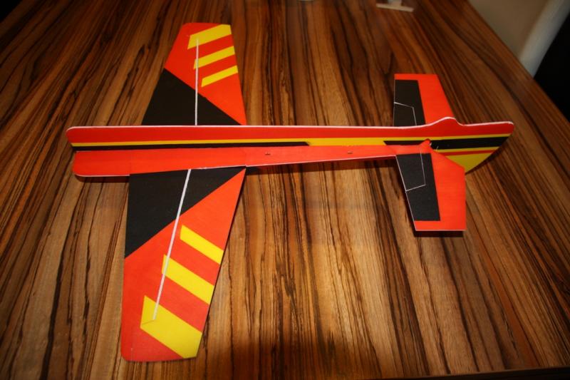

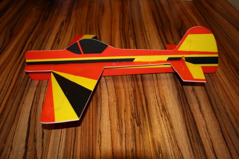

    (bijna) alle depron onderdelen hebben ondertussen een kleurtje gekregen (enkel landingspoten, "wielen" en wielkappen nog)
    Gewicht ligt wel een 6 gr hoger hoger tov de eerste versie... Prophangen wordt krap...
