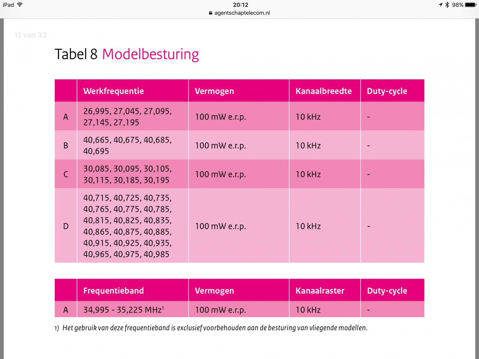

Dankje voor de positieve bijdrage, echter van modelbesturing op 2.4 GHz vind ik hier helaas niets terug.
Mvrgr,
Alex
Staat in zn algemeenheid iets van 2.4, als er verder niets staat zal dat de grens zijn. Maar duidelijk is dat je zonder vergunning niet zo veel mag.
Als zendamateur heb je soms wat ruimere grenzen, mag bv ook met wifi, dan mag je wat meer vermogen gebruiken, maar wel binnen de kaders van de hobby.
Beetje onnozele discussie hier volgens mij. Normaliter moet je met een normale standaard zender en ontvanger een bereik hebben wat ruim voldoende is voor LoS vliegen. En gezien het feit dat verder niet toegestaan is, is verdere discussie niet zo relevant.
Dus als antwoord op je vraag: 150m is echt te weinig en je zou goed moeten kijken of de ontvanger niet op de een of andere manier afgeschermd is waardoor je minder range hebt. Of je zender/ontvanger laten nakijken door een technische dienst als je twijfel hebt over de kwaliteit van je spullen.
Even een andere vraag aan het gremium, wellicht onkunde van mijn zijde maar waarom staat 2.4GHz niet vernoemd in de richtlijn?
Volkert
Even uit mn hoofd denk ik dat er geen specifieke band voor modelbouw is in de 2.4, maar dat protocollen dit afschermen.
2.4 staat wel in een hogere tabel
