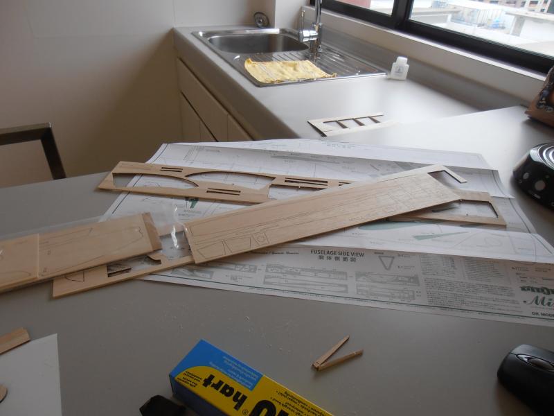

het kitje lag ergens achter in de winkel te wachten totdat iemand in deze drukke wereld wel tijd heeft om te gaan lijmen. dit word mijn eerste model sinds ik 10 was ofzo en dat waren alleen vrije vlucht modellen.
het is een klein zwevertje met 630mm span en 2 kanaals. er kan een motor worden opgebouwd met pylon op de romp. (Maar dit vind ik niet mooi :p
dus het word een pure zwever
.) dit klopt dus niet meer. motortje is toch wel handig. daarnaast wil ik er een haakje onder maken voor een elastiek start.
ik ben benieuwd hoe het zal vliegen straks maar voorlopig eerst bouwen :cool:

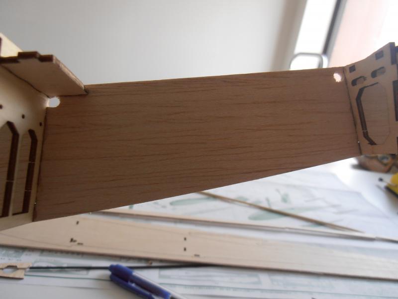

zoiets moet het worden maar zonder motor

planken en spul

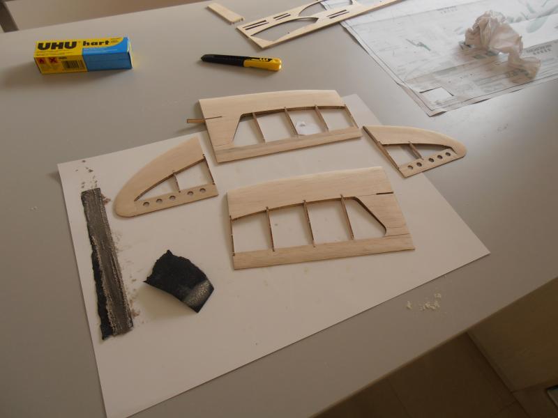

vleugel delen

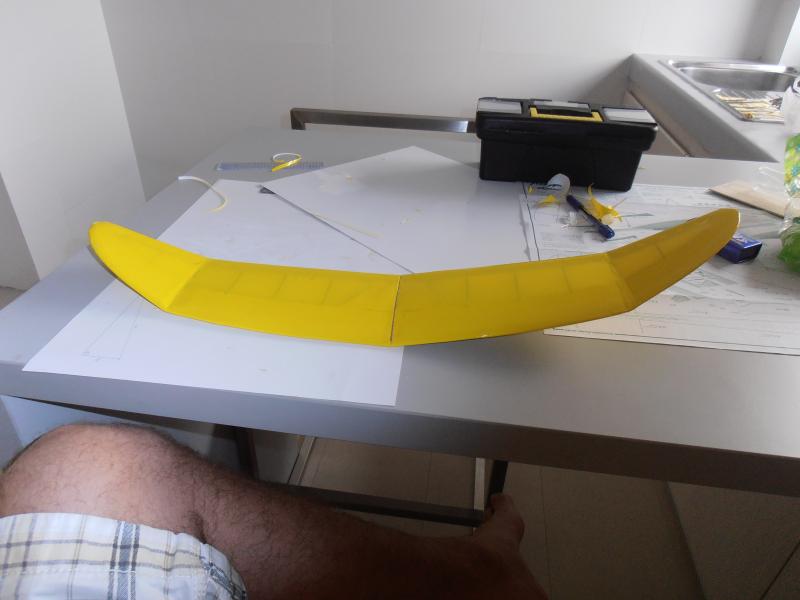

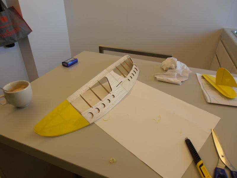

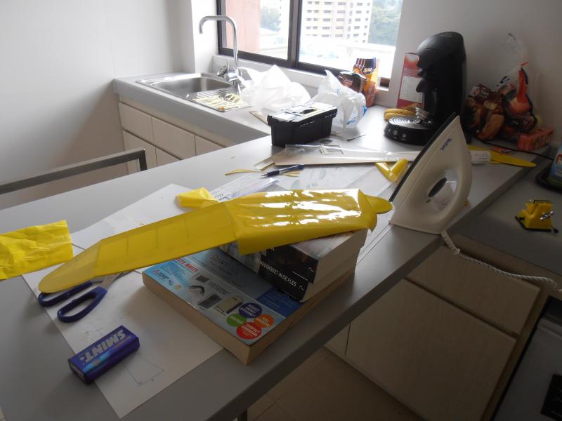

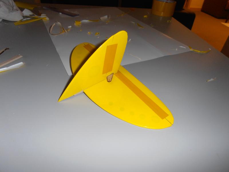

de vleugels zijn nu klaar. folie is op sommige plekken een beetje rimpelig. al is het niet heel slecht voor de eerste keer folie strijken. en dan ook nog een ronde leading edge.
alleen ga ik volgende keer wel eerst de vleugel bespannen en dan pas lijmen. van die scheve stukken is toch wat lastig.

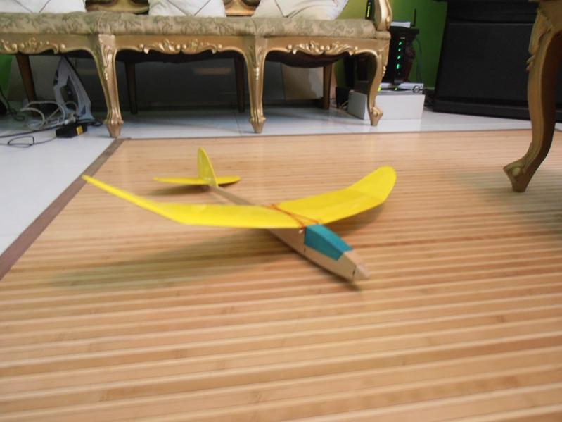

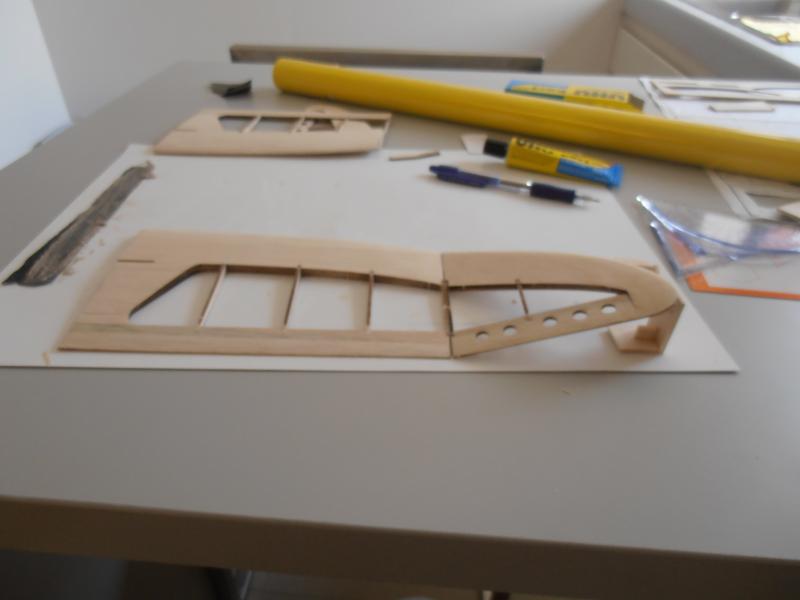

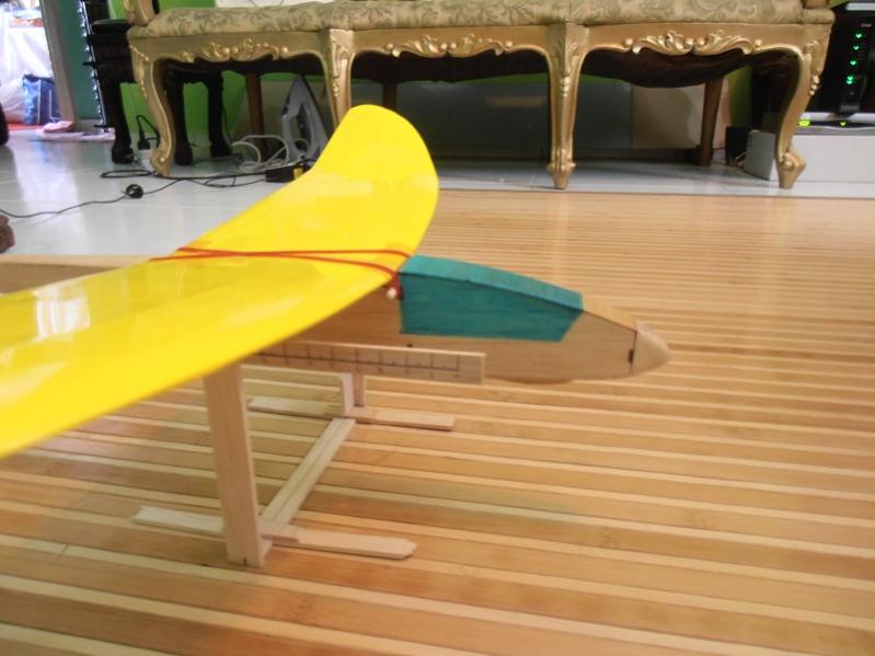

orgineel zit de vleugel gemonteerd met 2 schroefjes die door de lijm naad heen moeten. ergens zit dit me niet lekker en heb ik de romp aangepast om de vleugel op de ouderwetse manier met elastiek vast te kunnen zetten.
2 gaatjes in de romp. hier komt dan 4mm bamboe rond doorheen. dit zijn eigenlijk houten brei naalden. maar ze zijn mooi rond en al afgewerkt :)
de stokjes worden verlijmd tegen de triplex spantjes. hoop dat hiermee da de crash bestendigheid ook wat beter wordt .

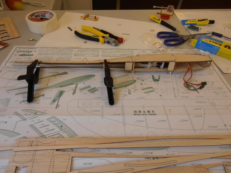

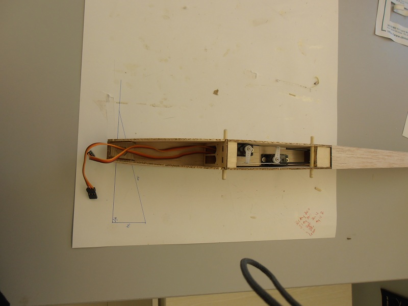

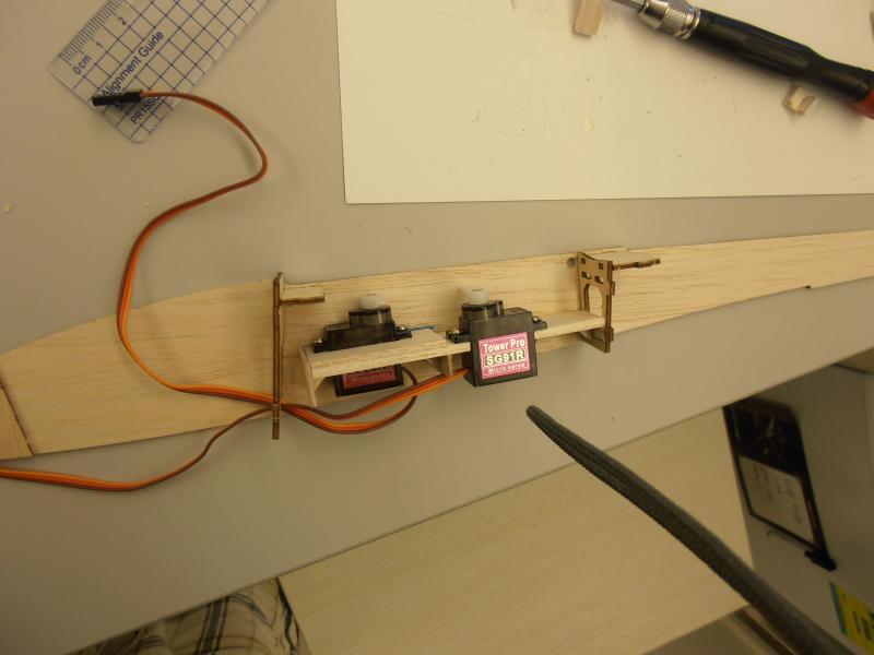

de romp verder aan het afbouwen, en bezig met de setup.
setup: 2 tower pro sg91r servo's
2s 240MAh lipo met een 3A switch power regulator.
ontvanger moet ik nog ophalen bij de hobby shop.
verder nog bij de winkel kijken of ze blank doorzichtig strijkfolie hebben. ik vind de houtkleur van de romp mooi maar ik denk dat als ik lak het te zwaar wordt. anders wordt het wit met gele trim.

weinig ruimte over

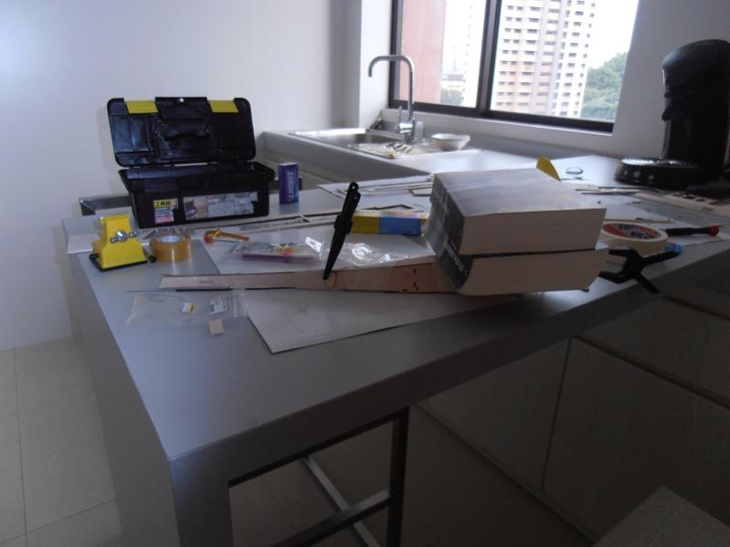

inmiddels voor een weekje verhuisd naar mijn schoon ouders om op het huis en de kat te passen.
vliegtuig mee en in de keuken rustig verder schuren :D

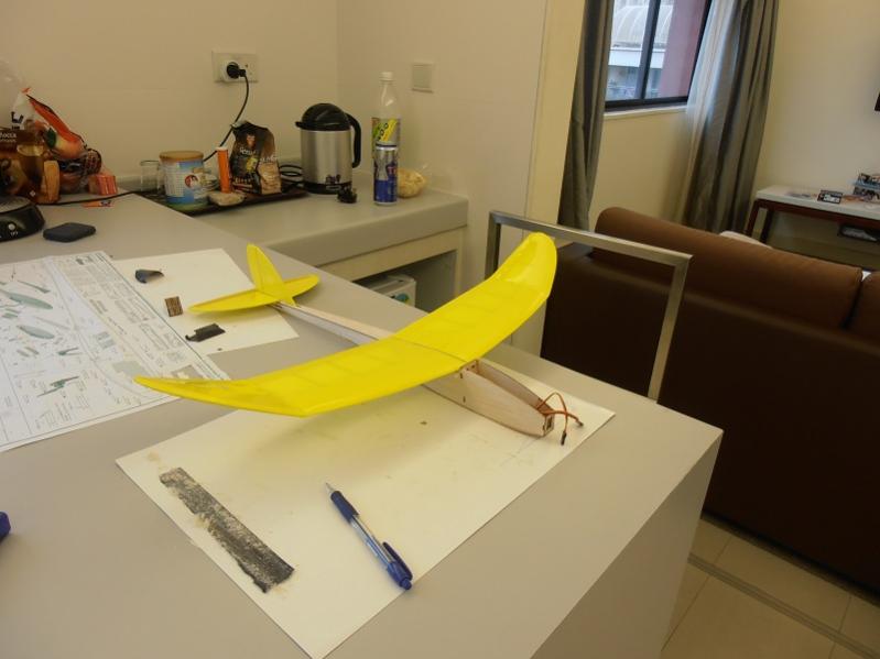

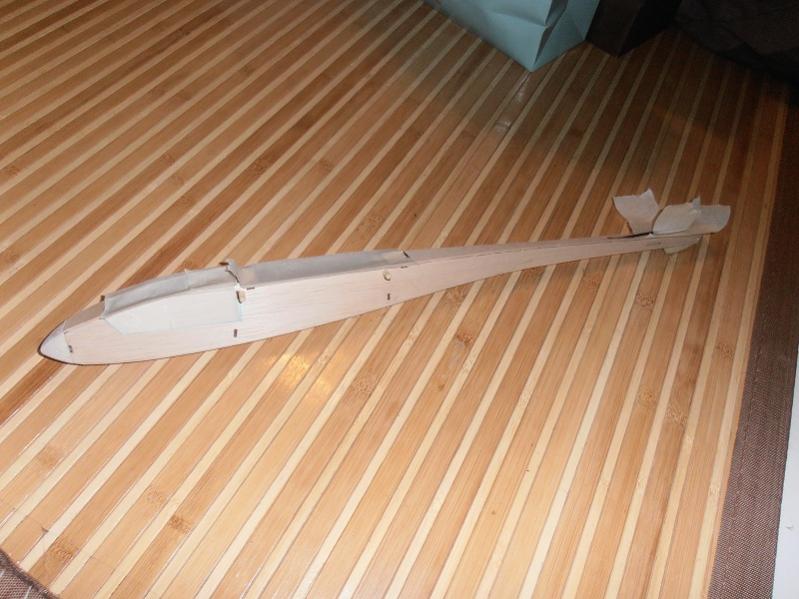

de romp is nu klaar om te worden bespannen. alle elektronica is ook aanwezig. en het past allemaal net
ik ben alleen bang dat het allemaal te zwaar wordt. ik zit nu op een totaal gewicht van 130gram. met een vleugel opp van 6.6dm² ik kom dan op bijna 20gram per dm²
wat denken jullie is dit aan de zware kant? als dit al aan de zware kant is ga ik de romp niet bespannen.

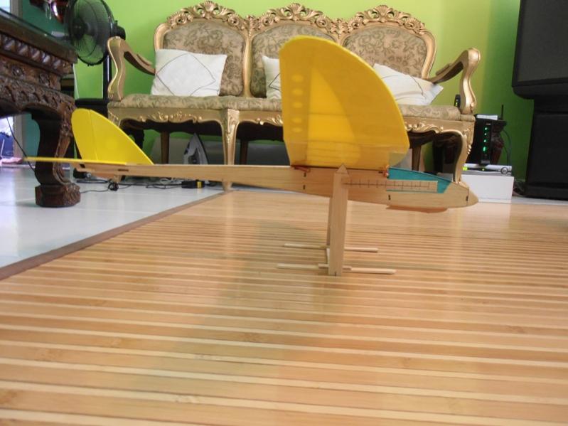

vanmiddag het zwaartepunt bekeken en zit precies op punt waar deze door de fabriek is opgegeven.

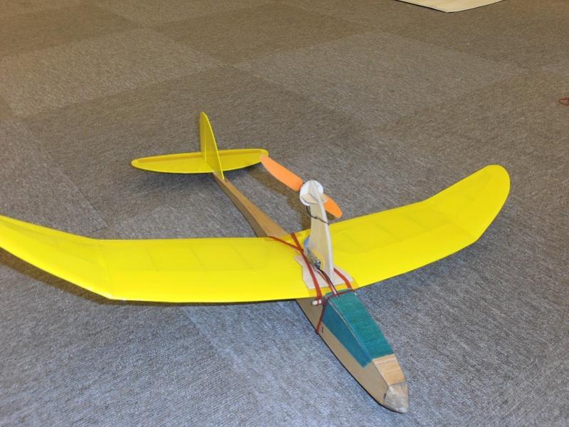

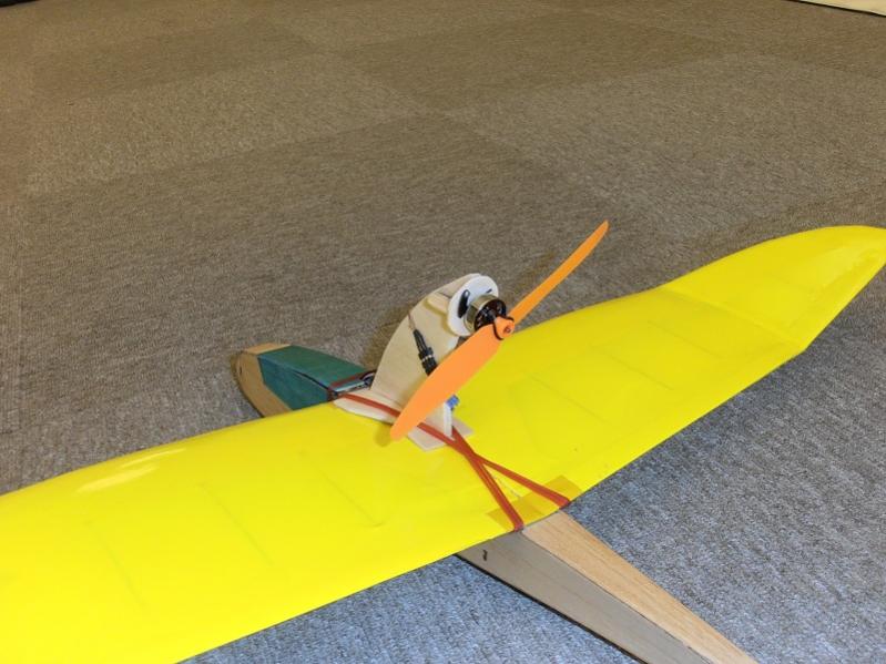

afgelopen week lekker aan het vliegen geweest. maar kom niet echt heel hoog met mijn eigen hi-start. 2 bochtjes zit er net in;) dus tijd voor een brommer erop.
vandaag daar mee bezig geweest.
zwaartepunt van het opzet stukje ligt iets achter het zwaartepunt. dit wordt weer gecompenseerd door een iets zwaardere accu.
setup voor de top
6A esc met een 0.8 liniare bec. de bec gebruik ik niet
2290kv brushless outrunner
gws 5x3 prop
en een 420mAh 2s lipo
dit levert rond de 150 gram trust. totaal gewicht is 160.
het topje is plug en play gemaakt. voor de ontvanger gebruik ik nog steeds de 3a losse bec.
voor de zweefmodus gaat er de 240mAh accu in en blijft het zwaartepunt ook goed.
het is misschien niet moeders mooiste maar als het maar werkt.
binnenkort maar eens proberen hoe het vliegt.

je zou met wat depron de pylon wat aërodynamische kunnen maken en graupner heeft een 4.7x2.1 vouwpropje die je er op kan zetten zo dat hij dan ook nog goed kan zweven :-)
afgelopen weekend beetje aan het properen geweest met verschillende propjes. ik ben uitgekomen op een 5x4.3
hiermee kan ik ruim 10 minuten vliegen.
