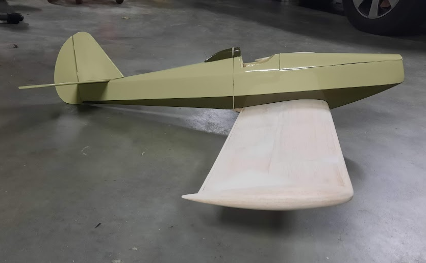

Afgelopen winter bouwde ik een miss bikini. by Chuck Cunningham from RCMplans October 1969 https://outerzone.co.uk/plan_details.asp?ID=6546 Gisteren was ging hij de eerste keer mee naar het plein. Zonder problemen in de lucht door een meer ervaren piloot. Volgens hem iets staartlastig maar voor de rest tiptop. Na een paar rondjes reageerde het hoogteroer niet meer zoals verwacht. Dus het vliegtuig aan de grond voor inspectie. Bleek dat de lijmverbinding tussen stabilo en romp niet meer helemaal vast was. Vliegtuig terug in de koffer om de verbinding opnieuw te doen en een versteviging aan te brengen. eerste keer in de lucht.

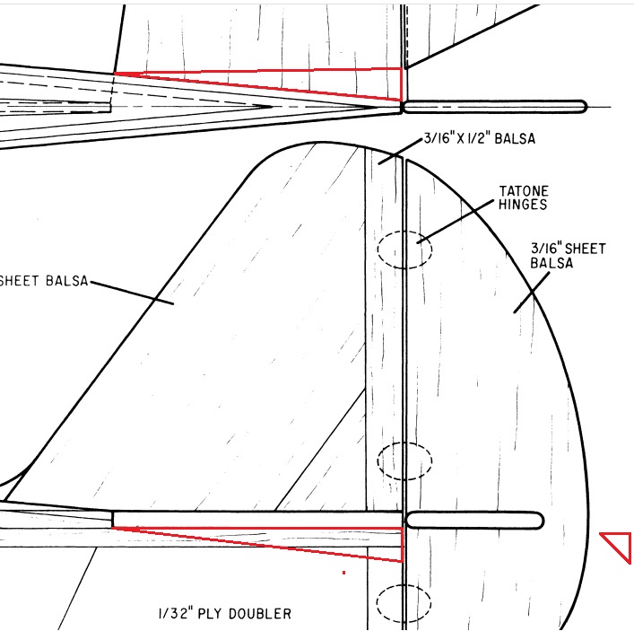

Hoewel een heel leuk ogend model, er zit m.i. een ontwerpfout(je) in. Aan de achterzijde heeft het stabilo vrijwel geen lijmoppervlak met de romp. Als het al niet loslaaat, dan nog is er weinig torsie weerstand, zodat het stabilo makkelijk (verend) draait t.o.v. de vleugel en dat vliegt uitermate onstabiel. Dit zie je in veel gevallen opgelost met twee afgeschuinde driehoek (balsa) balkjes, links en rechts tegen de romp en onder tegen het stabilo, naar voren toe in een punt toelopend. Op deze wijze ontstaat een stevig platform. Is het model al gebouwd, dan balkjes pas maken, aftekenen op de bekleding en bekleding verwijderen waar de lijmverbindingen komen en balkjes op hun plaats lijmen. Goed opletten dat de uitlijning van stabilo t.o.v. de vleugel wel goed blijft! Dan nog even opnieuw afwerken...
